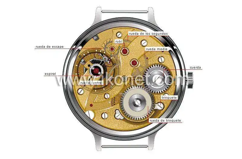

Igual no te he entendido bien en lo del 'freno', lo que tiene el mecanismo es una 'retención' llamada trinquete que evita que el muelle se desenrolle rápidamente (que la corona gire en sentido contrario)
No obstante el retroceso debe ser mínimo. Lo que tarda la rueda en engancharse en el trinquete al girar en sentido inverso (pieza a las 9 en punto):
