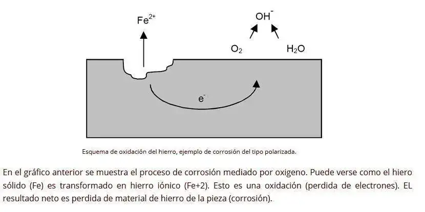

La oxidación en el hierro se produce por pérdida de los electrones del hierro al contacto con el oxigeno o el agua, o como ves en el gráfico la transformación del hierro en hierro iónico.
Si anulas el agente causante reduces el efecto. Pero la pregunta es si el vacio que puedas administrar a la pieza realmente reduce efectivamente la existencia de oxigeno.
Eso si ... al menos algo le haces indudablemente.
