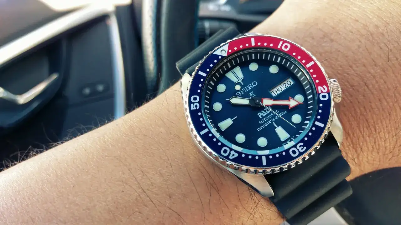

Veo muchas modificaciones del SKX con diales del Tortuga. Incluso dicen que se puede poner un 4R36 en la caja del SKX.
Apelo a los conocedores de estos temas para saber la verdad...

Hola. El calibre se puede cambiar, poniendo un NH36 que sería el nombre genérico del 4r36.. hay que hacer una pequeña adaptación en la corona si no me equivoco.
Aca un vídeo de alguien que lo hizo
Lo del dial .. no estoy seguro si se puede. Pero hay Miles de diales aftermarket
Los diales de Tortuga, SKX y Sumo son compatibles todos con la caja del SKX, incluso creo que también los del Samurai. En cuanto a los calibres, también puedes montar en la caja del SKX tanto el NH36/NH35 (en función del dial que le pongas, si tiene datario simple o doble), y el 6r15 que equipa el Sumo. Son todos compatibles, pero lo normal, es que te tengas que buscar otra corona (de modificar la que lleva no he visto nada), que tampoco es demasiado problema, y ya de paso, se la pones firmada como la del Sumo.

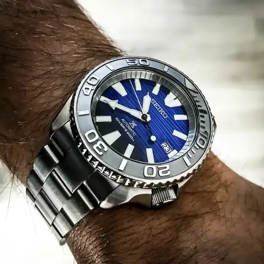

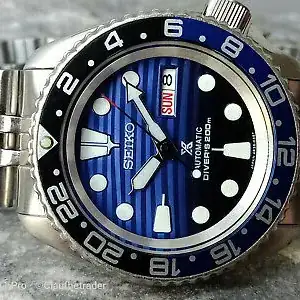

Hace algún tiempo me hice de un SKX007, y me equipé con todo lo necesario: dial de Tortuga SRP777, zafiro domed, insert cerámico, calibre NH36, armis Superoyster de Strapcode... lo único que no tenía era la corona, porque las que encontré eran muy caras (más de 40 euros), aunque sé que después si las ha habido o hay bastante más económicas. Finalmente, lo vendí todo, porque no sabía de nadie que pudiera montármelo aquí en mí ciudad. Él que era mí relojero de cabecera se jubiló hace unos meses, y me dejó "huérfano"... La verdad, es que fue una auténtica pena, porque soy un enamorado de la caja del SKX, y si la experiencia hubiera sido satisfactoria, lo siguiente hubiera sido un SKX Save The Ocean. En fin, son espinas que me han quedado clavadas.
Un SKX Save The Ocean con bisel cerámico y zafiro...la bomba!
