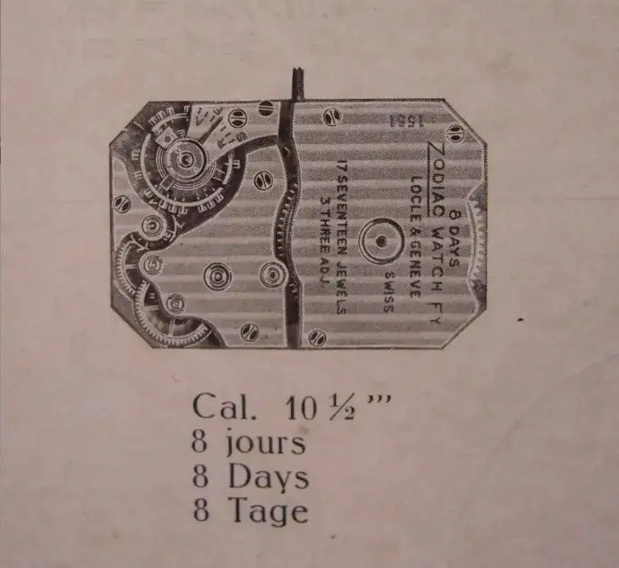

Se trata de un raro calibre de forma,
posiblemente el menor en su tamaño, con 8 días de cuerda.
Su denominación es SF N9 (21 x 32 mm)
y fue lanzado hacia 1930.
Y aparece en la última página de La Classification Hologère , 1er tomo, de 1936,
bajo la manufactura de Zodiac.
En el PDF aclara que ambas compañías -ambas de Le Locle-
colaboraron para hacer este raro movimiento,
que puede convertirse en un deseado por los vintageros.

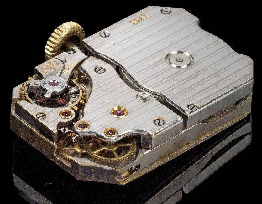

Distribuido por pocas pero prestigiosas joyerías,
como Tiffany y Wilson & Gill,
de la primera podemos ver un ejemplo:

Miquel,
Me parece que ese número de 4 cifras sobre el puente,
puede ser -y sí, es una conjetura- una suerte de número de serie,
ya que cambia en los distintos y escasos ejemplos que se pueden ver
de estos calibres tan particulares.
Alvaro
