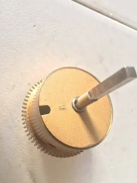

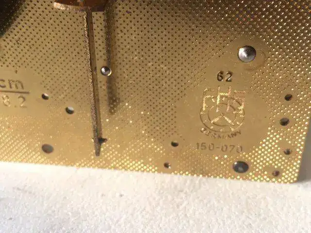

Mi ultima adquisición un reloj de pared HFS con calibre 62 /150-070 que en principio solo necesitaba una limpieza y su poco de aceite a las 2 horas de alegre funcionamiento mi entusiasmo se desinflo como globo de feria al escuchar el chasquido metálico que reconocí inmediatamente, me dijo que una de las cuerdas se había roto. Así que me he puesto a buscar un sustituto de la dichosa cuerda que pone un 8 en la bobina ,me imagino que son las medidas estándares. He encontrado una maquina de 2º mano 71/ 151-070 pero no se si encajará y aunque así lo fuera y estuvieran en perfecto estado, con mucho optimismo, según esta el mercado, siempre seguirían siendo una pieza ya usada. Apelo a mis compañeros de armas para pedir consejo como Gandalf el Gris.

Buenas Eryerba, desgraciadamente ya saqué la bobina y se rompió en más trozos que la estrella de la muerte, sin exagerarte 14 o 15 trozos de todos los tamaños. Gracias de antemano por el video , en sus tiempos ya lo vi, para poder cambiar cuerdas a una maquina Junghans ,los amateurs como yo necesitamos aprender así ,no nos queda otra...

Esta maquina FHS alemana 62 /150-070, con la que tengo este problemilla de la cuerda la quité con facilidad ,algunas francesas y campdera tampoco he tenido dificultad pues están preparadas para ello. Asegúrate siempre de que la cuerda no tenga fuerza ,quita el tornillo de la pletina que sujeta el piñón el que está tocando el seguro que impide que retroceda la cuerda cuando le damos energía ,retira piñón y después intenta sacar el vástago de la cuerda, ahora la bobina sale con mucha facilidad, solo te queda introducir un destornillador por la ranura de la bobina para ver el alcance de los daños y proceder. Otras tendrás que desmontar completamente la maquinaria para sacarla, estudia detenidamente que es lo que tienes que retirar y una buena cámara de fotos para después montarlo, tómatelo con paciencia es bastante divertido aunque impresione la primera vez.

Estuve consultando por la referencia, en el libro de cuerdas, y por FHS 150-070 o Hermle, no encontré las medidas, pero estas las puedes sacar tú mismo, mide la altura de la cuerda vieja y el diámetro del cubo interiormente, y por estas medidas, más calibre y si es de marcha o sonería, solicita la cuerda a los almacenes de relojería.
El 62 es el ño de fabricacion

Lo del "62", fecha de manufactura, me pareció quizás innecesario decirlo y por ello no lo hice.

Muy interesante el articulo de (Roturas de cuerdas)y misterioso ¿por los cambios de presión quizás?, pues he conseguido a través de mi "relojero-amigo-maestro", una cuerda un pelín más pequeña y voy a intentar acoplarla a la bobina huérfana y me preguntaba a mi mismo si debería quitar toda esa grasa negra que recubría la cuerda y como debería limpiarla...bueno de momento guantes de lates y no quitaré restos de grasa.! Muchas gracias!
