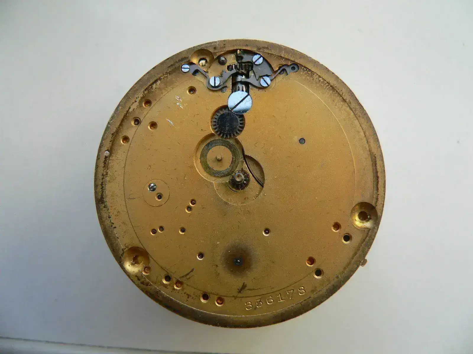

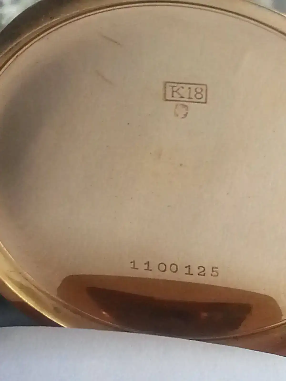

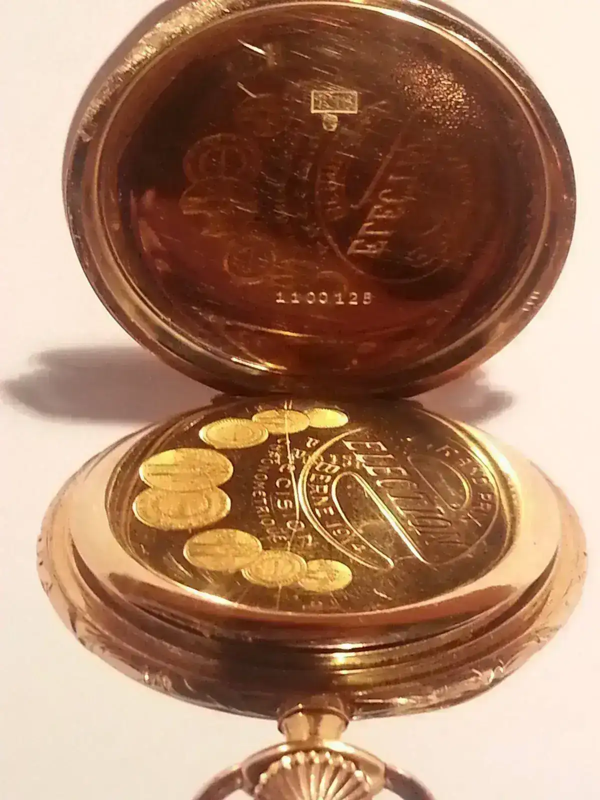

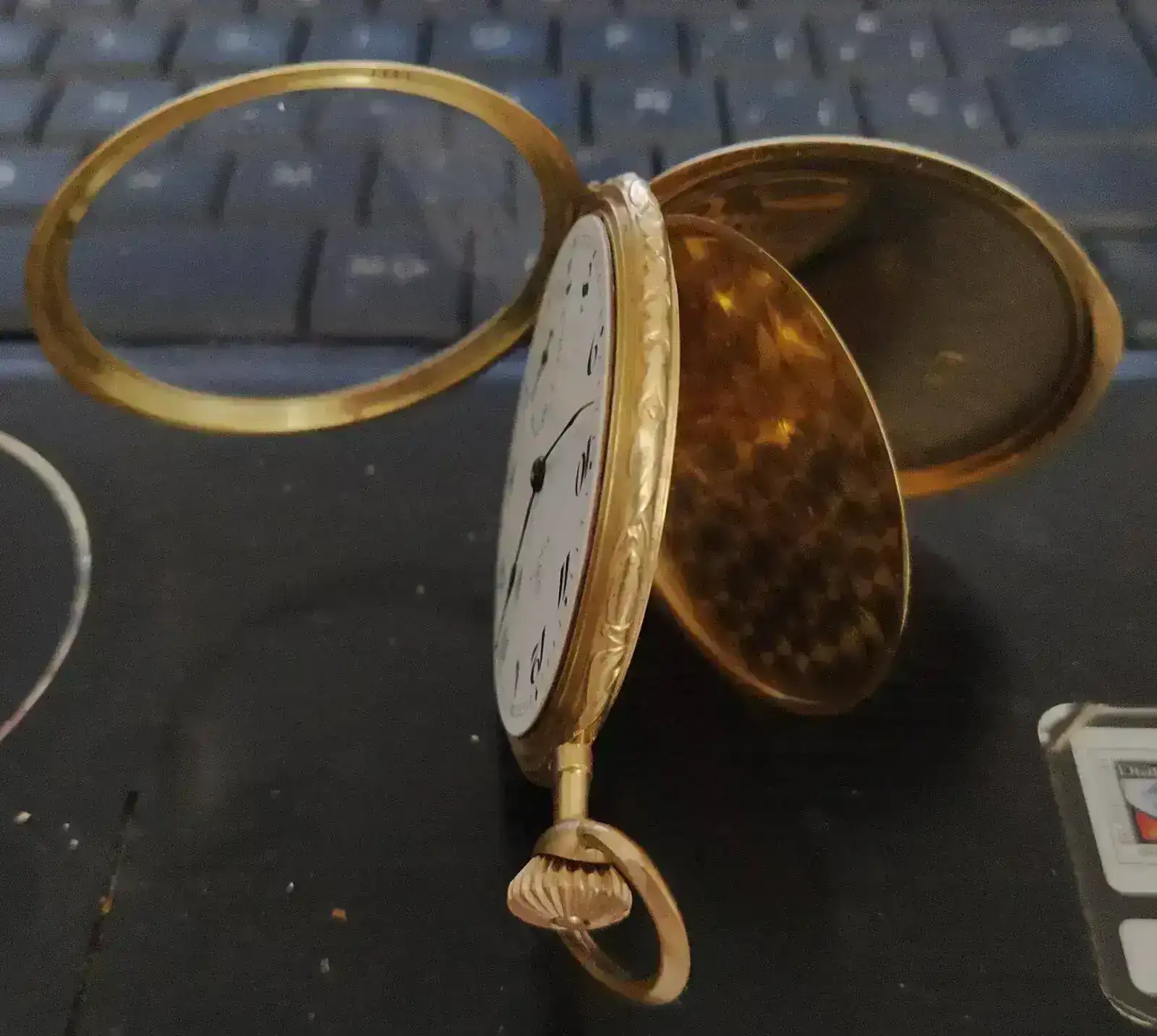

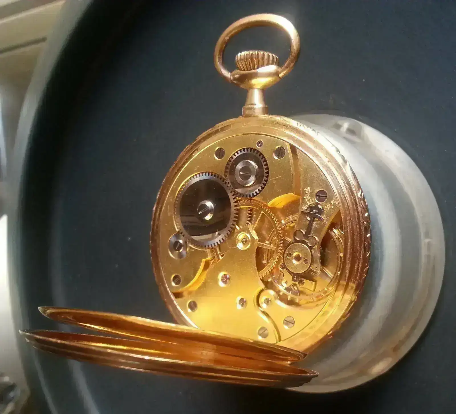

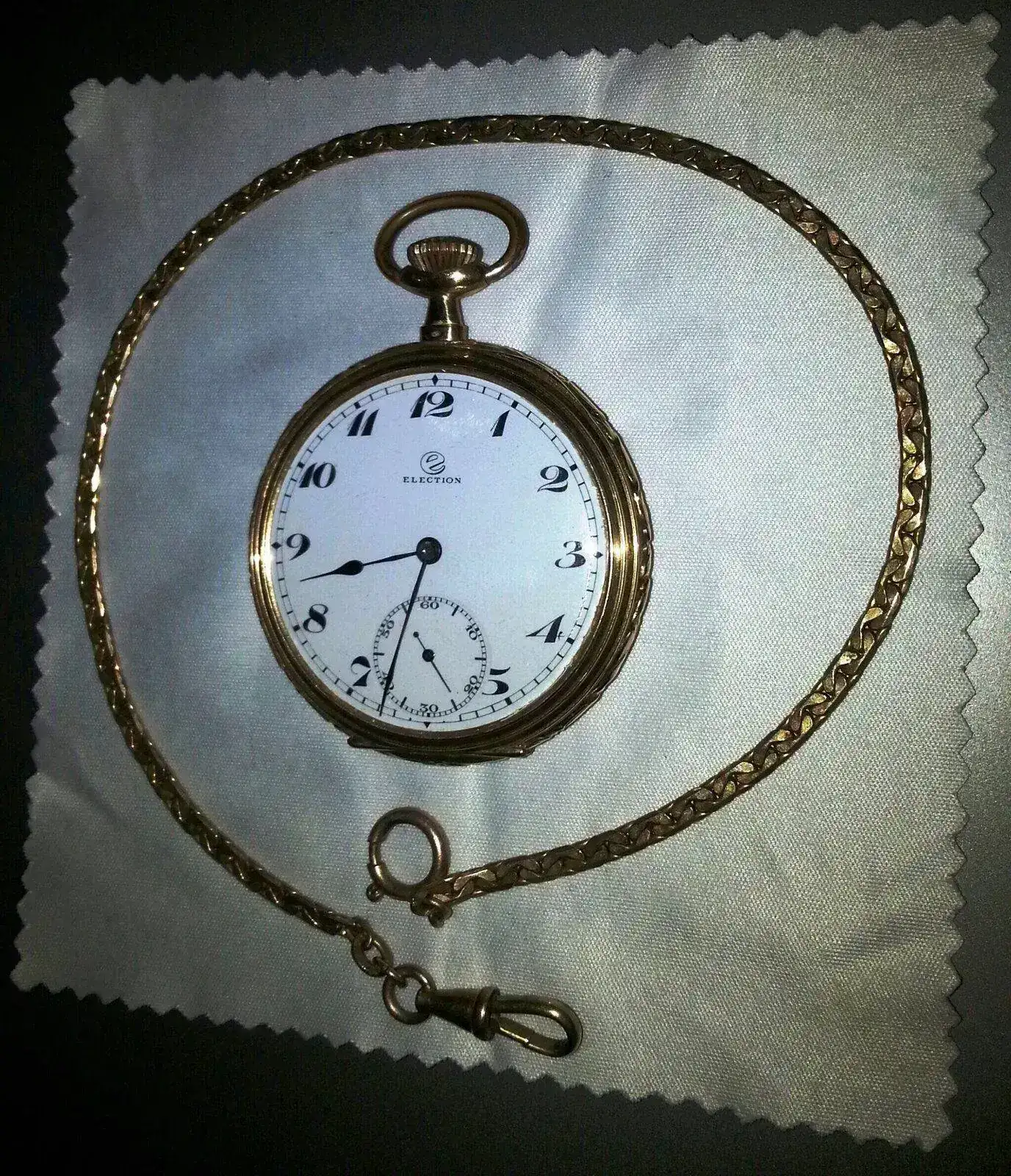

Hola a todos.
Me gustaria presentaros el ELECTION de mi abuelo, ahi van unas imagenes.
Me falta informacion sobre los diferentes calibres y en concreto de este modelo.
Os invito a mostrar vuestras piezas, asi como vuestros comentarios.
Gracias.

El calibre por el puente volante diría que es un Election( la raqueta es exactamente igual), posiblemente un 49, la familia era 47, 48, y 49, pero en bidfun no he encontrado el 49. Por lo que no te sabría decir, salvo que lo verifiques con medidas. Ques están en la página de bidfun, pero ojo, solo en su versión en Alemán. Como ya te comentamos, lo más probable y ya habiendo cercado tanto el tipo de movimiento, su sello y número de serie los tienes debajo del dial.

Hola XCB,
Antes todos felicitarte por el reloj de tu abuelo, es muy bonito y muy especial, sin hablar de la caja!!!,

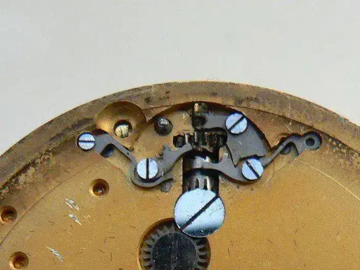

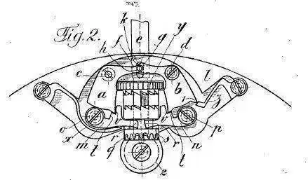

Me ha sido imposible encontrar el calibre, ni por la bahía ni en los libros, para mí es el primero movimiento que fabricó la marca y no quedó registrado, porque lleva el “tirette” de la marca Election, patente Suiza (CH41142) de 1907, te adjunto patente:
Te adjunto “tirette” de tu reloj:
Pero los calibres 47/48 relojes de los años 20 llevaban otro “tirette” adjunto foto:
Es muy curioso podría ser otra patente o un ebauche,
Un saludo,
Reacciones: Georges Cuvier

Link directo si me permiten en el foro:

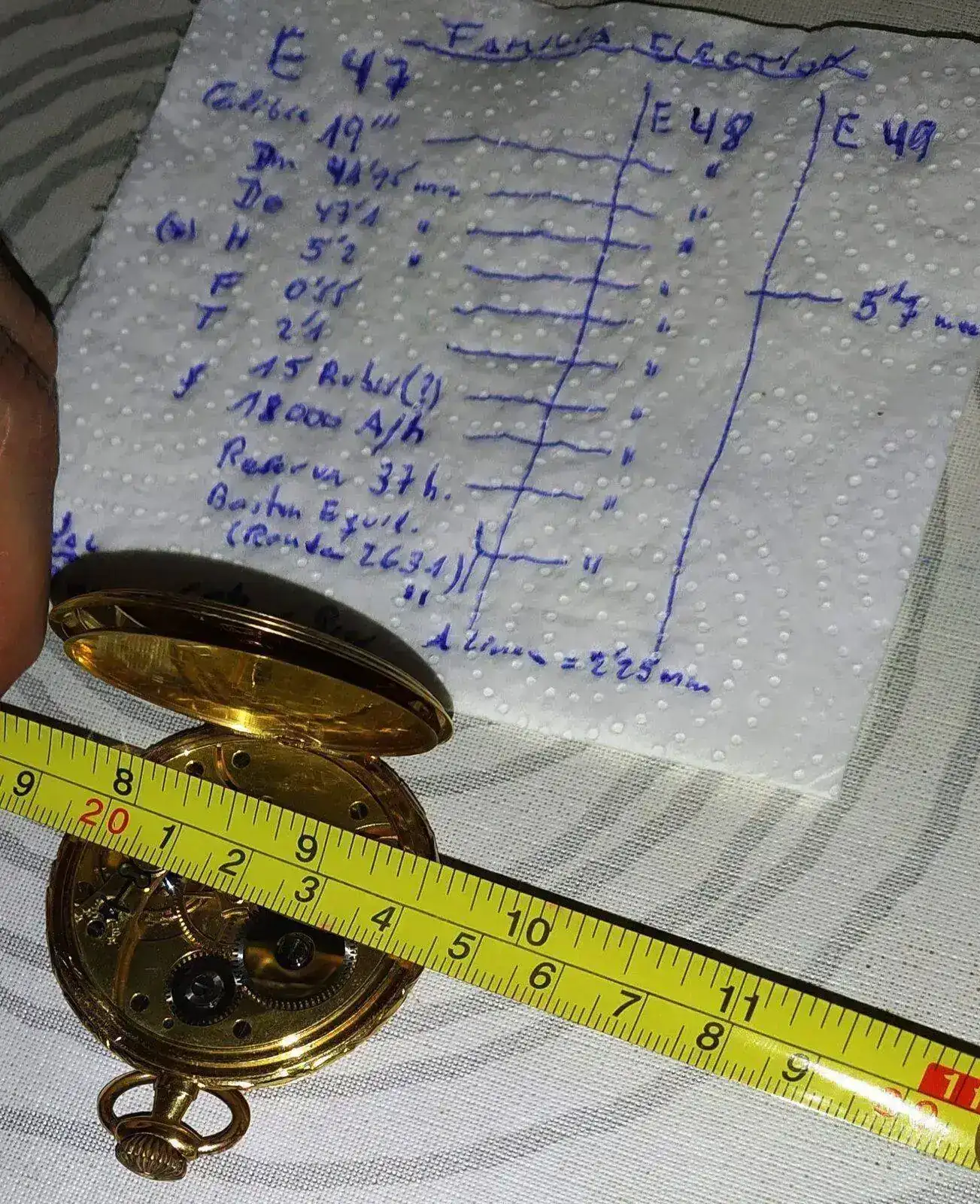

El diámetro del reloj es de calibre 19, es decir 19''' (Lineas, unidad de medida que equivale aprox. 2,255877mm y que solía redondearse, aproximadamente, según esta web 43,1.
Cuando busco información sobre un movimiento, siempre la busco aquí, la base de datos es gigantesca.
Por cierto,para medir el diámetro sólo tienes que abrirlo y medir sin sacar el movimiento, otra cosa es la altura, H, que en 47, 48 y 49 parece que varía y es la que te dice si es uno o es otro.

Hola amigos : Julio Relojes, Brevet071070, Cacike y otros foreros que nos puedan leer y seguir.
A raiz de vuestros ultimos comentarios, he estado estudiando ( dentro de mis capacidades tecnicas ) la informacion que me facilitabais.
1.- JULIO, como has llegado a escudriñar que el " tirette " patente Suiza (CH41142) de 1907 es el mismo que lleva mi Election ???
2.- BREVET, gracias por apreciar la sutileza de la raqueta de precision. A mi tambien me encanta el diseño.

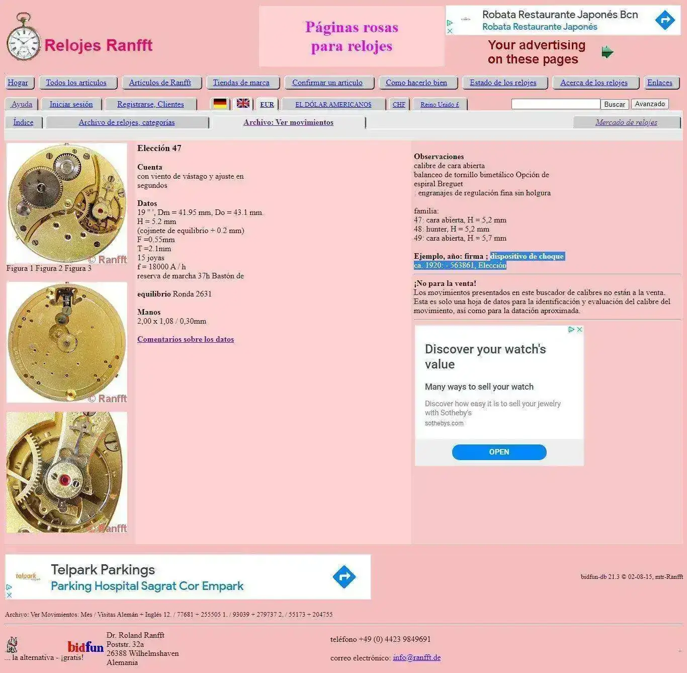

3.- CACIKE, he estado destripando " bidfun " y me he centrado en el Calibre 49. Sobre este calibre solo he encontrado una medida diferente del 47 y 48. La Altura es 5,7mm en el 49 y en 47 48 es de 5,2mm.
Os pongo unas nuevas imagenes.
    255,6 KB · Visitas: 129
    123,5 KB · Visitas: 113
  • ELECTION 1 - Archivo bidfun-db_ Ver movimientos_ Elección 47 - www.ranfft.de.webp
    140 KB · Visitas: 120
    108,2 KB · Visitas: 122

Buenas noches Xcb,

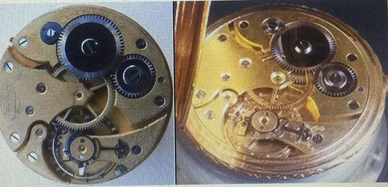

El “tirette” va asociado a una patente, para identificar un movimiento si tiene el “tirette” solo queda buscar quien la patentó o la marca que la registró, te adjunto foto de un movimiento el de la izquierda, idéntico al tuyo:
Te adjunto la foto trasera del movimiento de la izquierda donde puede ver el “tirette”:
Como vera tu reloj lleva el “tirette” de la patente de Election, pero los calibres 47 y 48 de Ranfft llevan otro “tirette” que podría ser otra patente de Election o movimientos fabricados por una empresa de ebauche.
Saludos,

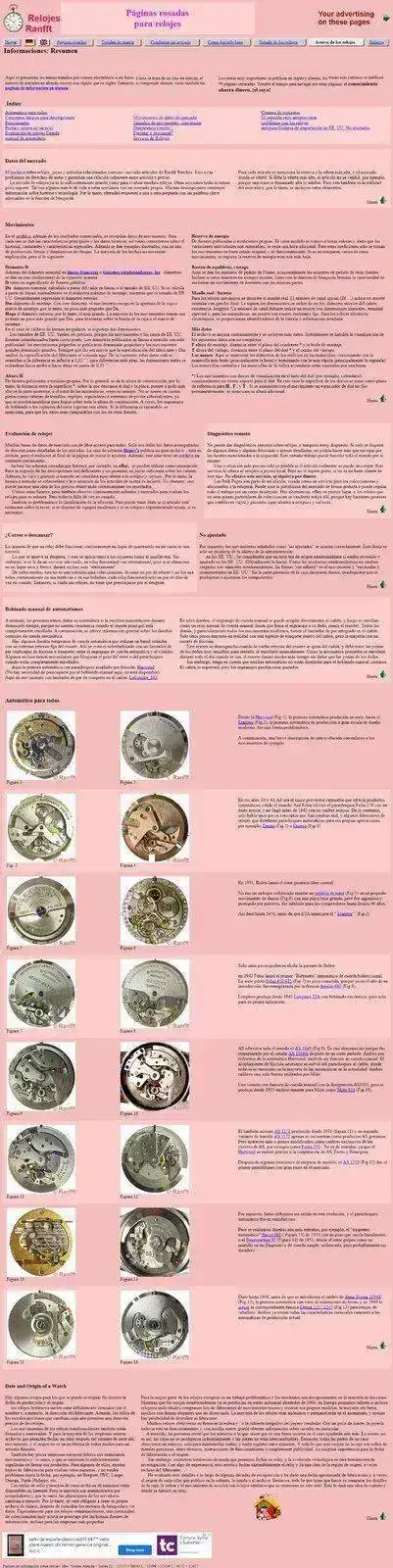

Fruto de una visita de Rodserling a ELRELOJ,es esta "catarata de calibres":
Son de un hilo cerrado !!!
