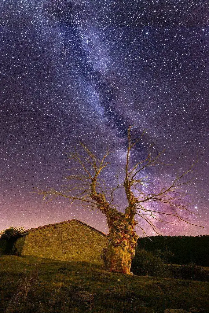

Hola de nuevo Compañeros este verano he hecho mucha vida nocturna jejeje. y aqui os dejo una muestra de ello. Espero que os guste. Saludos

Si eres tan amable de explicar los datos técnicos de la foto, me encantaría verlos.

Hola Leinad, gracias por pasar y por tus comentario, solo había una nube, pero se pego a la V.L. y no había manera de no sacarla jejeje, esa noche hice como 50 fotos de esa serie que aún no he tenido tiempo de revisar, esta ademas la edite en un pequeño portátil ya que estaba fuera de casa, tengo que ponerme con ellas a ver si alguna sale mejor. Saludos Paco

Hola Glauco, Claro que si, sin problemas, la foto esta tomada con una Nikon D750, y un UGA Tamron 15-30, y los exif: focal de 15 mm. f 1:2,8 y 20" de exposición, ISO 6400, B/B automático, el enfoque a Hiperfocal que en este caso es a 2,67 m. Saludos Paco

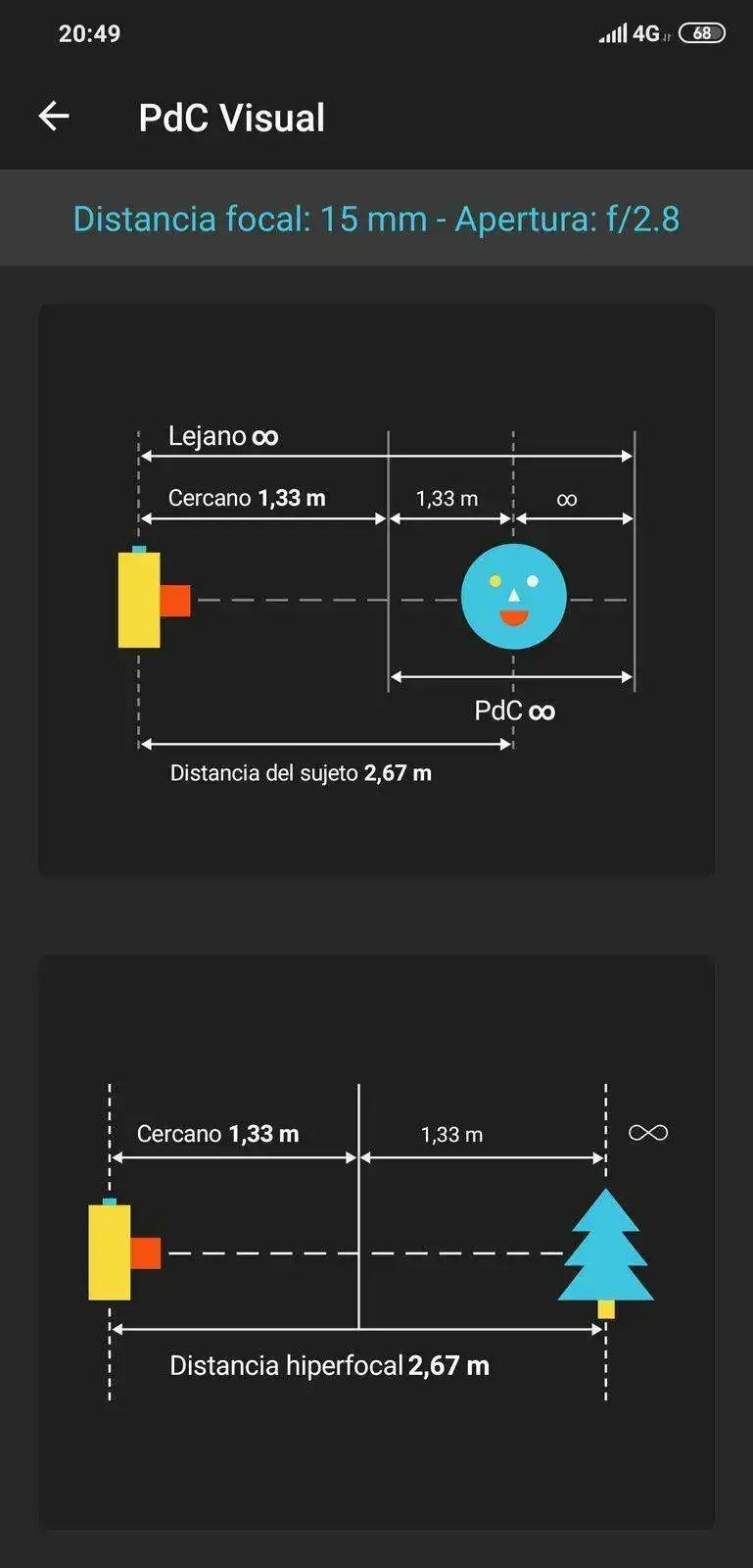

¿Que objeto recogiste para enfocar a una hiperfocal de 2,67 m Paco?

Hola Marcos, lo he venido haciendo de distintas maneras, antes con el Tokina 11-16, podías salir de casa con la hiperfocal ya realizada, medias la distancia, enfocabas con el objetivo en manual, ponías la cámara en manual, desacoplabas el anillo de enfoque manual del objetivo y ya lo tenias, el enfoque ya no se movía, con el Tamron 15-30, eso no lo puedes hacer, al no poder desacoplar el anillo de enfoque manual, aunque lo pongas en auto, si tocas el anillo cambias el enfoque, entonces lo que suelo hacer es lo siguiente: llegar al punto de la toma con algo de luz, monto el trípode y realizo el encuadre, una vez comprobado focal (suelo disparar a 15 mm) y máxima apertura en este caso f 2,8, mido los 2,67 bien con la aplicación de photopills, o con un metro. pongo un objeto en el suelo unos 10 cm por detrás del punto marcado, últimamente estoy utilizando una pequeña navaja con letras en el mango que me ayudan a ver mejor el enfoque, clavada en el suelo, sin mover la cámara (recuerda que ya estaba el encuadre realizado) pongo la cámara en live view, desplazo el punto de enfoque al mango de la navaja y enfoco en automático, compruebo que esta correcto el enfoque (tengo el enfoque disociado) si no lo tienes así, tendrás que poner luego de comprobar que esta el enfoque correcto la cámara en enfoque manual, apagas live view. y ya lo tienes para todas las tomas. Espero haberlo explicado de forma entendible, cuando lo haces como rutina no es fácil explicarlo y que se entienda fácil. Saludos.
Muchas gracias Paco, muy bien explicado, ahora solo toca practicar, gracias de nuevo por la explicación, saludos.
