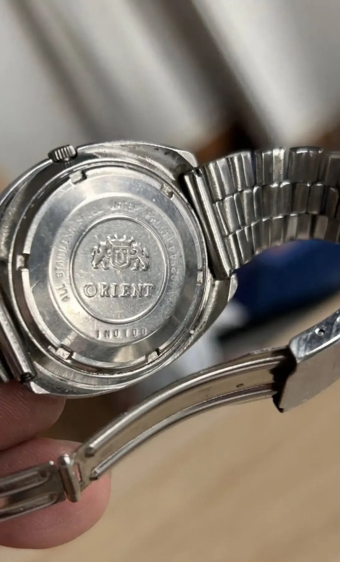

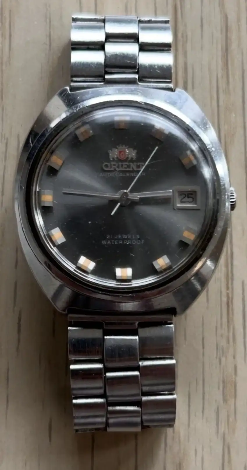

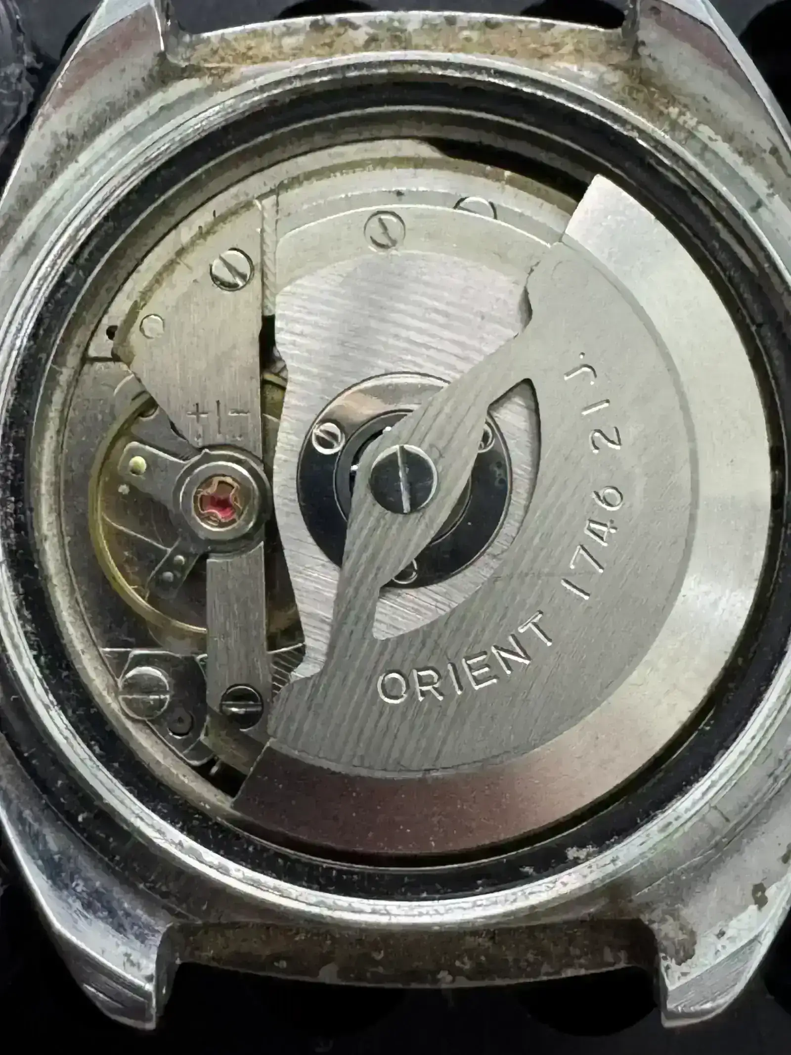

Buenas tardes compañeros,
Acabo de comprar un Orient de segunda mano creo que de principios de los 70 con idea de darle un poco de cariño y darle una nueva vida. Estoy buscando información sobre este modelo, concretamente sobre cuál puede ser su calibre y no encuentro mucha información en el foro ni en internet, a lo mejor es que no sé dónde buscar, jejeje.
A ver si podéis echarme una mano. Os dejo un par de fotos que me mandó el vendedor.
Gracias. Un abrazo a todos

Abre la tapa compañero sino es complicado identificar...pero me que da que tiene que ser relativamente común

Gracias compañero, en cuanto me llegue es lo que voy a hacer, creo que puede ser un 1746 pero cuando lo tenga lo pongo.

Sin verlo es muy complicado, pero será un calibre de la época fabricados en masa
Hola compañero, creo que este reloj lleva montado un calibre 1743 de Orient. Son calibres muy sensibles al movimiento y que funcionan realmente bien. Un saludo

Por la referencia 902544 yo también he pensado que se podía tratar del 1743, pero el 1743 lleva pulsador para el ajuste rápido de la fecha, y éste no lo tiene.

Ya Kike, pero el pulsador creo que es pertinente en la versión que trae día de la semana y éste no la incorpora, pues sólo tiene día del mes.

El calibre 1743 efectivamente sólo tiene “date”, y el cambio rápido sí lo hace mediante pulsador.

Ya lo recogí, es un calibre 1746. El cambio de día se hace pulsando la corona hacia dentro.

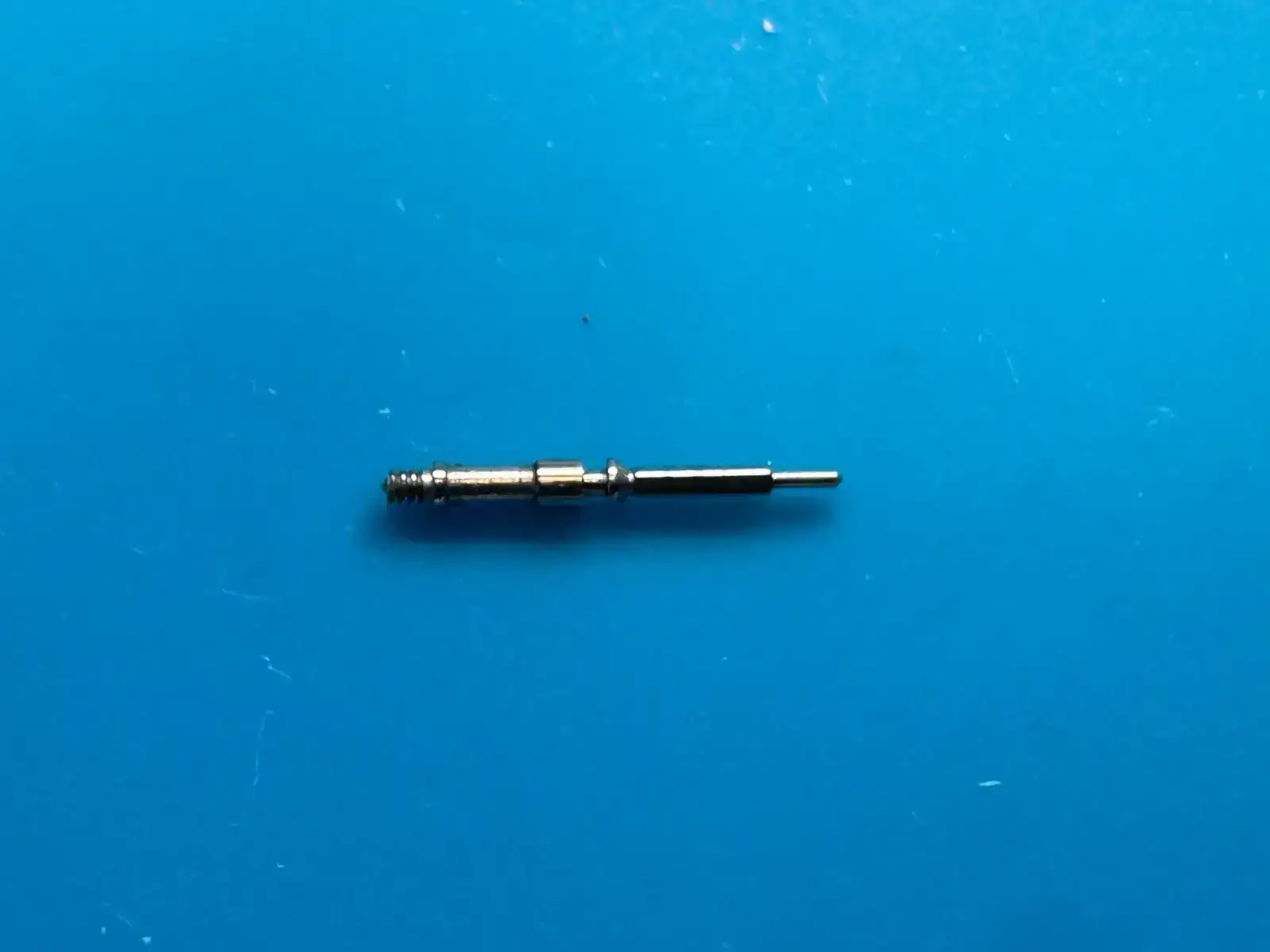

Lo llevaré a darle servicio porque tiene pinta de no haber recibido cariño en mucho tiempo, los aceites deben estar secos aunque funciona al darse cuerda. Lo único que no sé si tendrán que sustituir la tija porque la corona va roscada en ella y cuando la saco para intentar ponerlo en hora se desenrosca y no puedo ponerlo en hora. Al pulsar la corona le cuesta cambiar el día también. Así que creo que una buena revisión es lo que necesita para estar como nuevo.

Muchas gracias por mostrarnos el calibre. Son calibres eternos y muy robustos. Al realizar un servicio al mismo resolverán el tema de la tija. Ya nos contarás cómo queda.

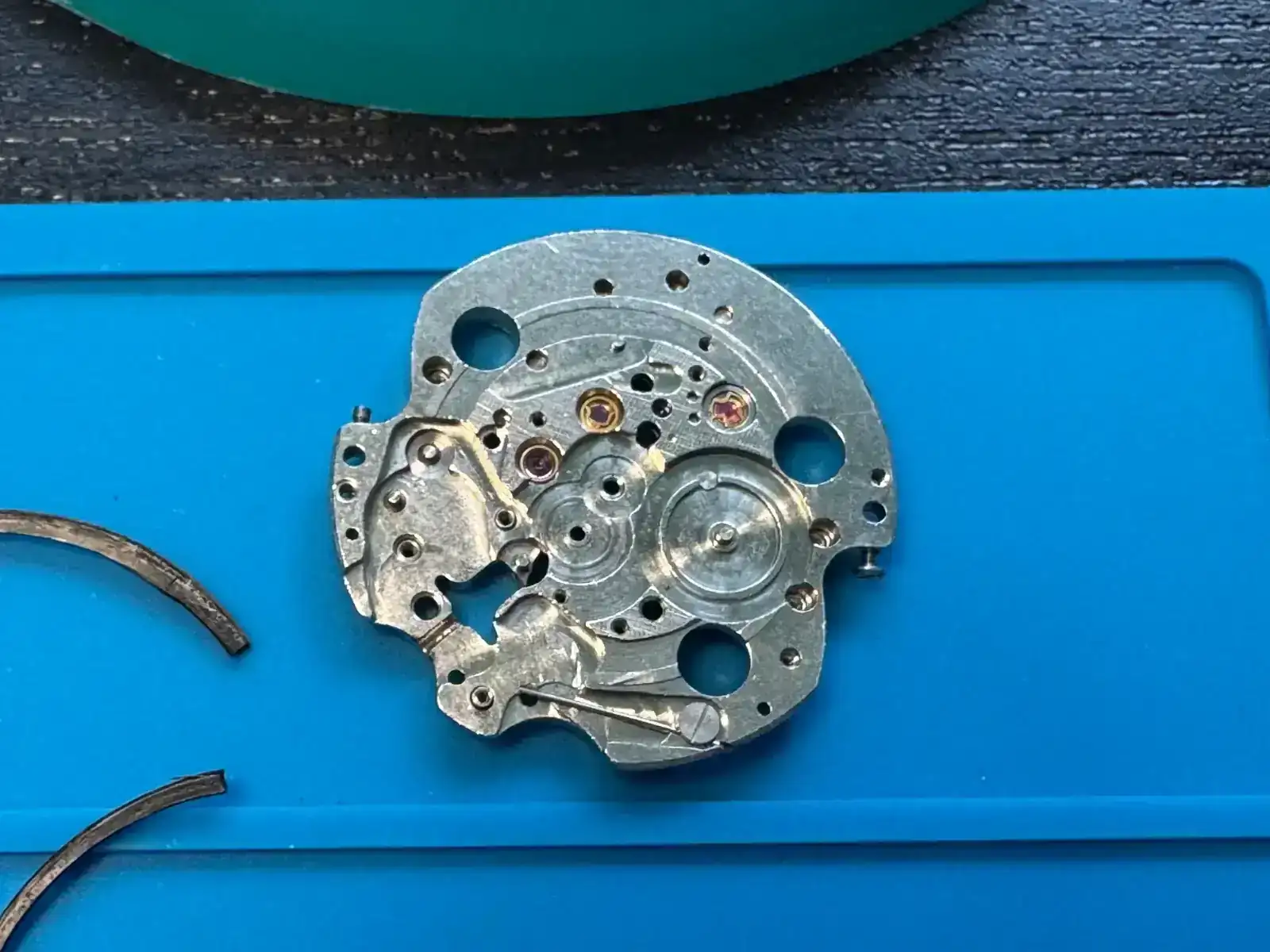

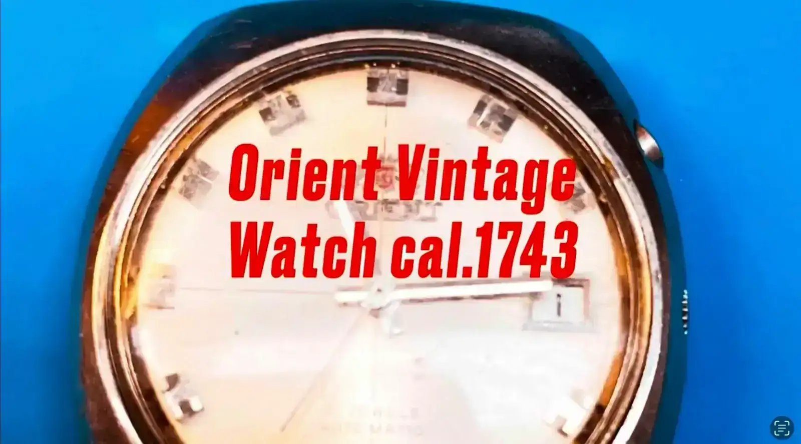

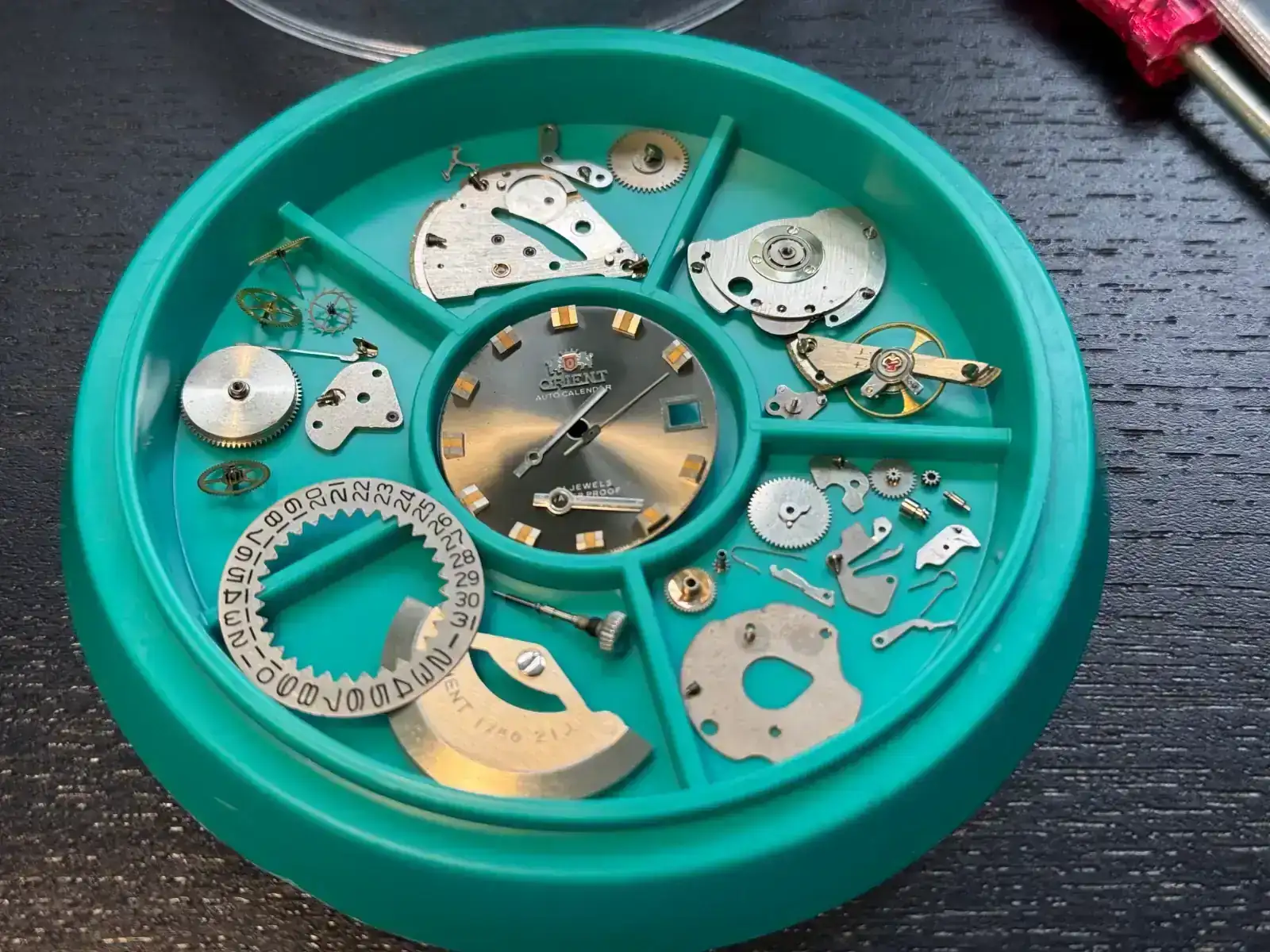

Buenas tardes compañeros, después de pedir presupuestos en un par de relojeros he decidido intentar yo mismo repararlo, no digo que sean caros pero para lo que valen estas piezas creo que me puede servir para aprender sin arriesgar mucho dinero. Ya llevaba tiempo investigando sobre desmontar calibres y montarlos, como limpiar las piezas y me he hecho con un pequeño equipo de herramientas, un vídeo específico sobre este calibre en YouTube de desmontaje y montaje y me he aventurado a desmontarlo por completo.

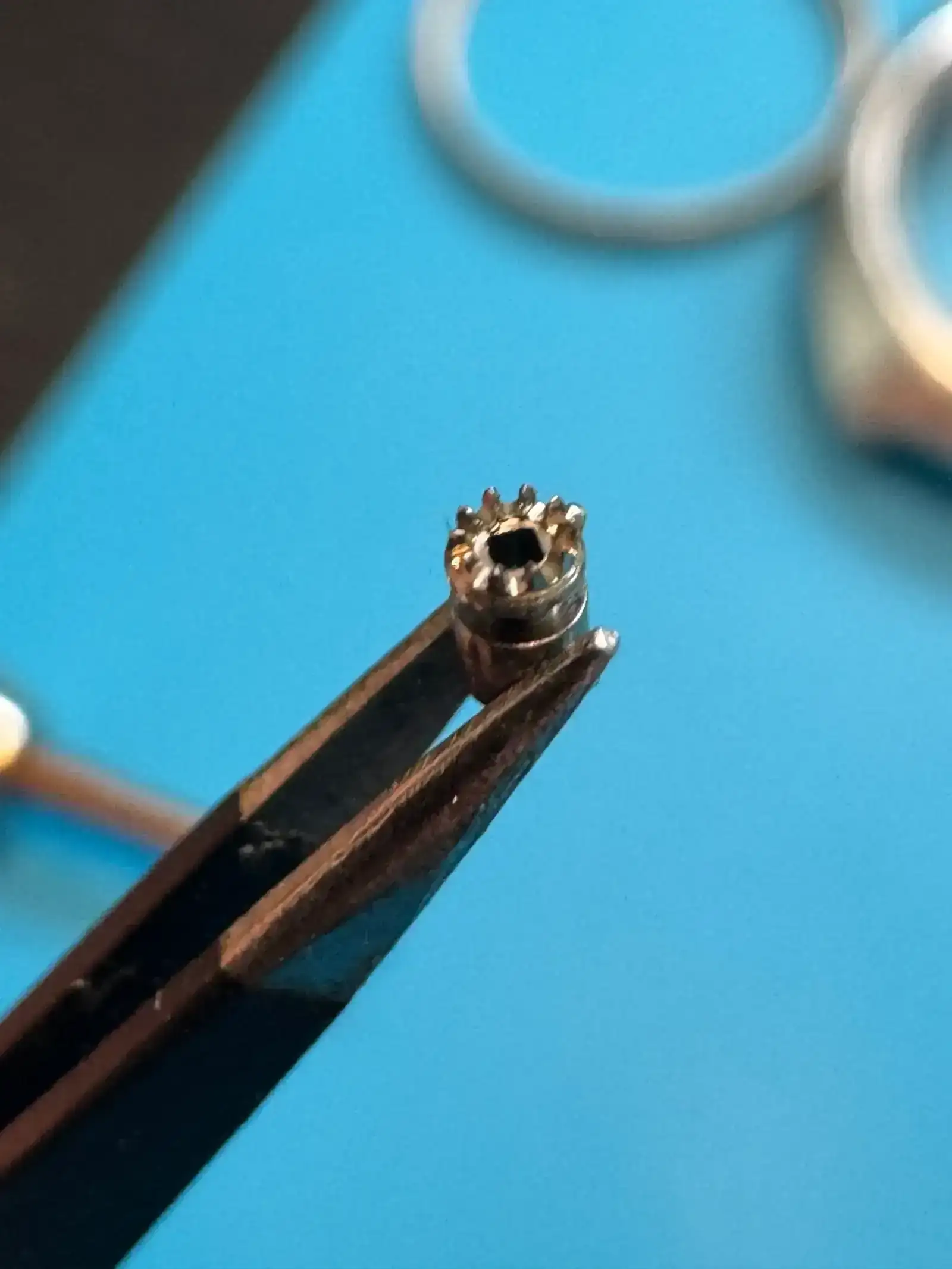

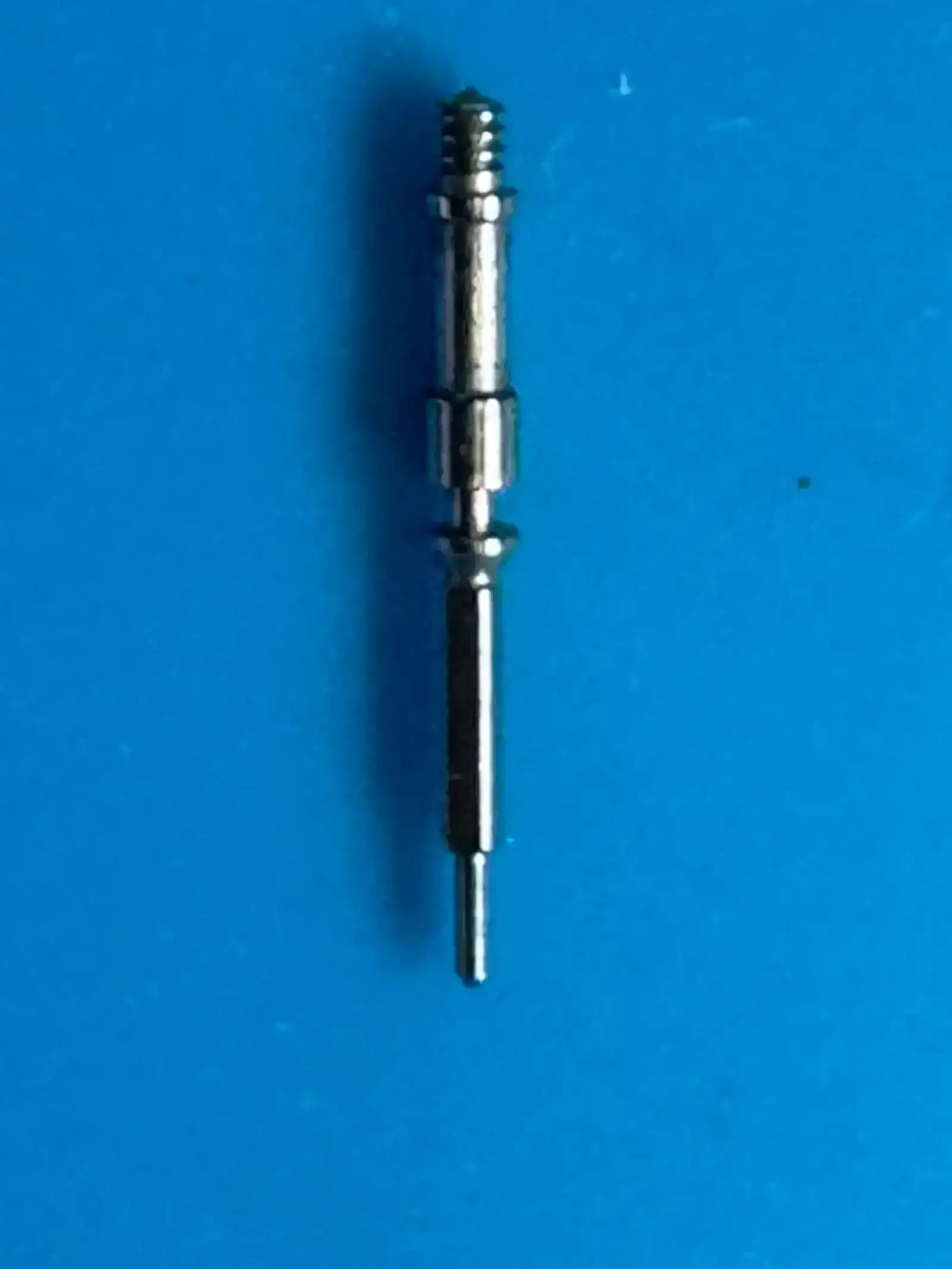

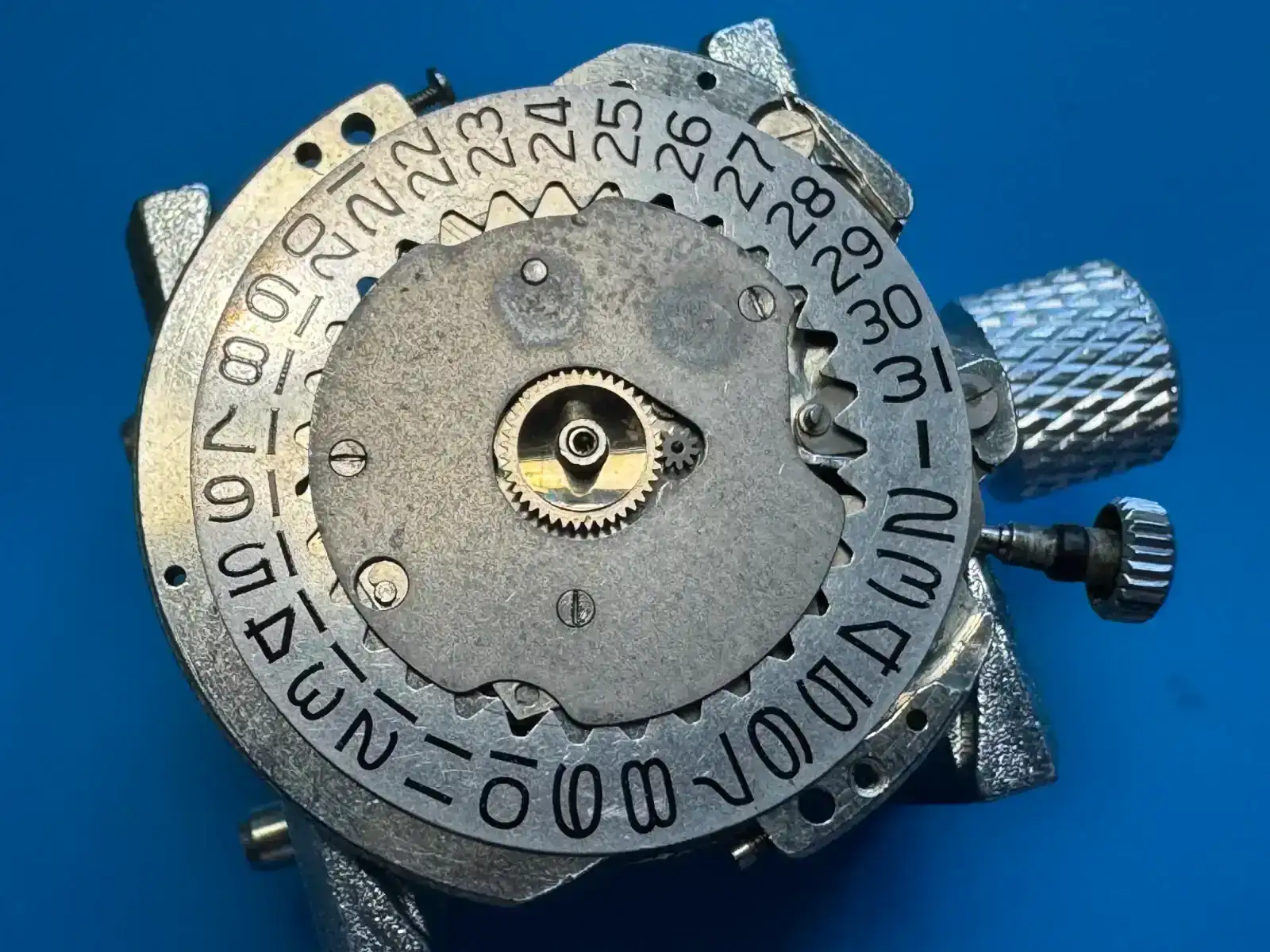

El problema principal que tiene el mío es que el calendario no cambia correctamente y creo que todo puede venir de la tija y la corona que no enrosca bien y cuando intentas poner el reloj en hora se desenrosca en vez de girar las manecillas. Al haberlo desmontado he revisado pieza a pieza con la lupa por un posible desgaste fuerte o rotura y creo que es la tija y la corona lo que tendría que cambiar. La cosa es que por más que busco en internet no encuentro donde podría comprarlas. He medido la tija y tiene 10mm de largo.
Por otra parte, ¿sabéis cuál sería la mejor forma de limpiar los componentes? Yo tengo Alcohol Isopropílico al 99% que creo se podría meter todo menos el volante y el áncora por la goma laca, tengo una máquina de ultrasonidos que he comprado pero no me atrevo a tocar nada hasta que no investigue un poco más y compre la tija y corona.
La verdad que estoy emocionado de haber desmontado mi primer calibre sin incidentes por el momento, jeje. Es increíble la ingeniería que tiene un mecanismo y cuando ves las cosas con tus propios ojos es más instructivo. A ver si podéis echarme una mano compañeros. Os dejo unas fotos que he tomado para que veáis la que tengo liada de momento, montarlo sé que será bastante más difícil que desmontarlo pero no tengo prisa y si muchas ganas.
