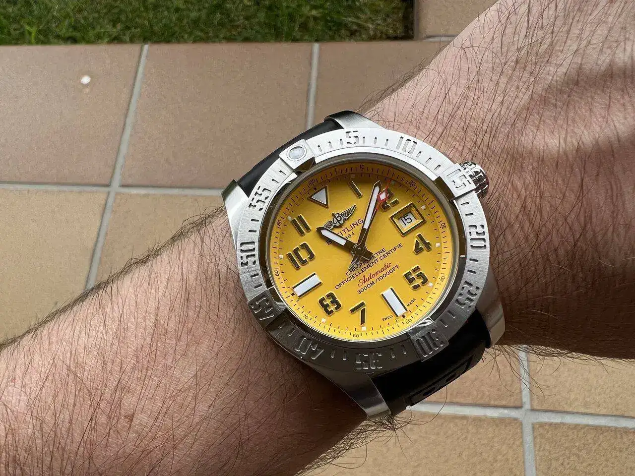

De acuerdo con mi experiencia, lo que más influye es el AR y obviamente, la forma del cristal. Si es completamente plano y tiene un buen AR por ambas caras, puede llegar a ser casi invisible, según el ángulo. El que más me ha sorprendido, en este sentido, ha sido un Breitling que, dependiendo del ángulo, parecía no llevar nada.

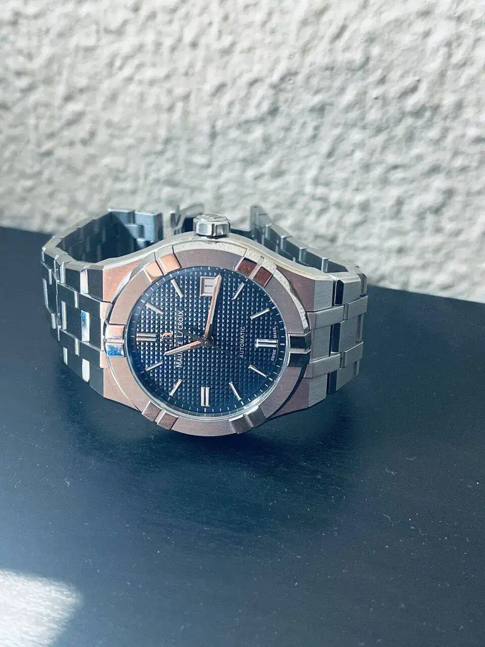

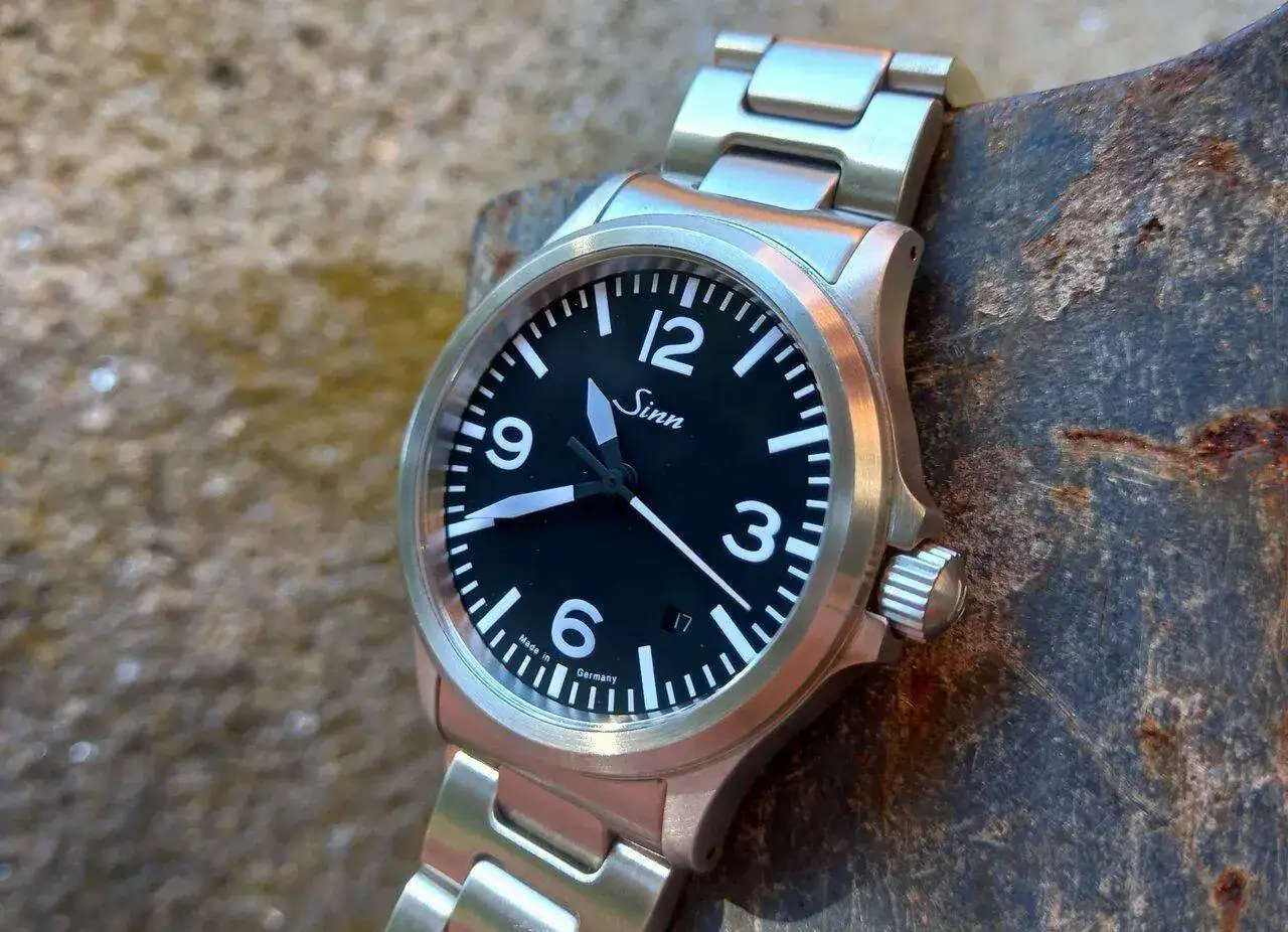

Los más transparentes, EMO, son los planos con Ar en ambas caras, aquí el mio
Reacciones: mate cimarrón, Georges Cuvier, SALINT y 12 más

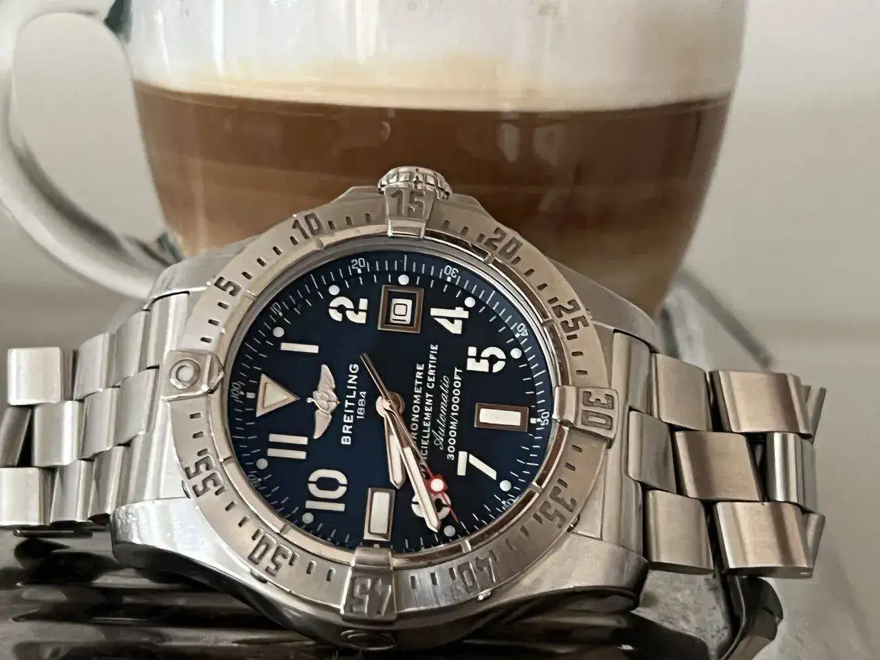

Tengo un Breitling y es increíble, parece que no tiene cristal con el doble AR.
Reacciones: Cristiannumo

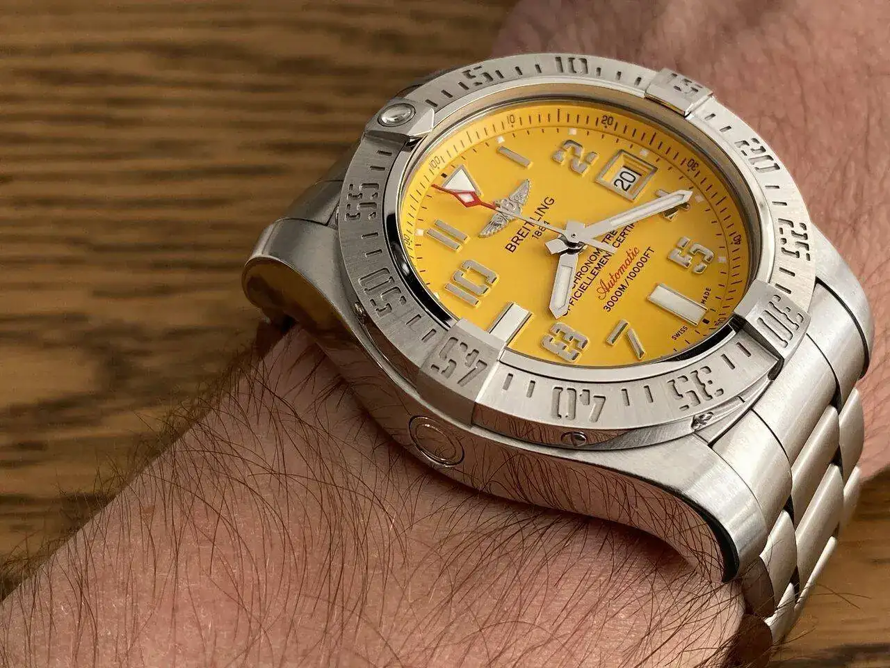

Pero, al igual que las fotos del breitling amarillo, me pasó igual con el hublot (normal por las manecillas tan brillantes y su cristal plano). Pero el seamaster 300 y el tag al que me refiero, les pasaba igual. Parecian no llevar cristal. Y su cúpula es importante. Creo en el tag, más pronunciada que en el omeguita.

Los más transparentes, EMO, son los planos con Ar en ambas caras, aquí el mioVer el archivos adjunto 2483005
Nunca he tenido ningún alemán. Y cansado de ver siempre las mismas marcas, empecé a buscar alternativas diferentes.
Y llegué al sinn 556a. Me parece sublime y es un futurible no muy lejano, espero y deseo.
Recomendable? Sensaciones al llevarlo? Buen armis?
Gracias por ilustrarme😊

Le he quitado el cristal para hacerle la foto :)

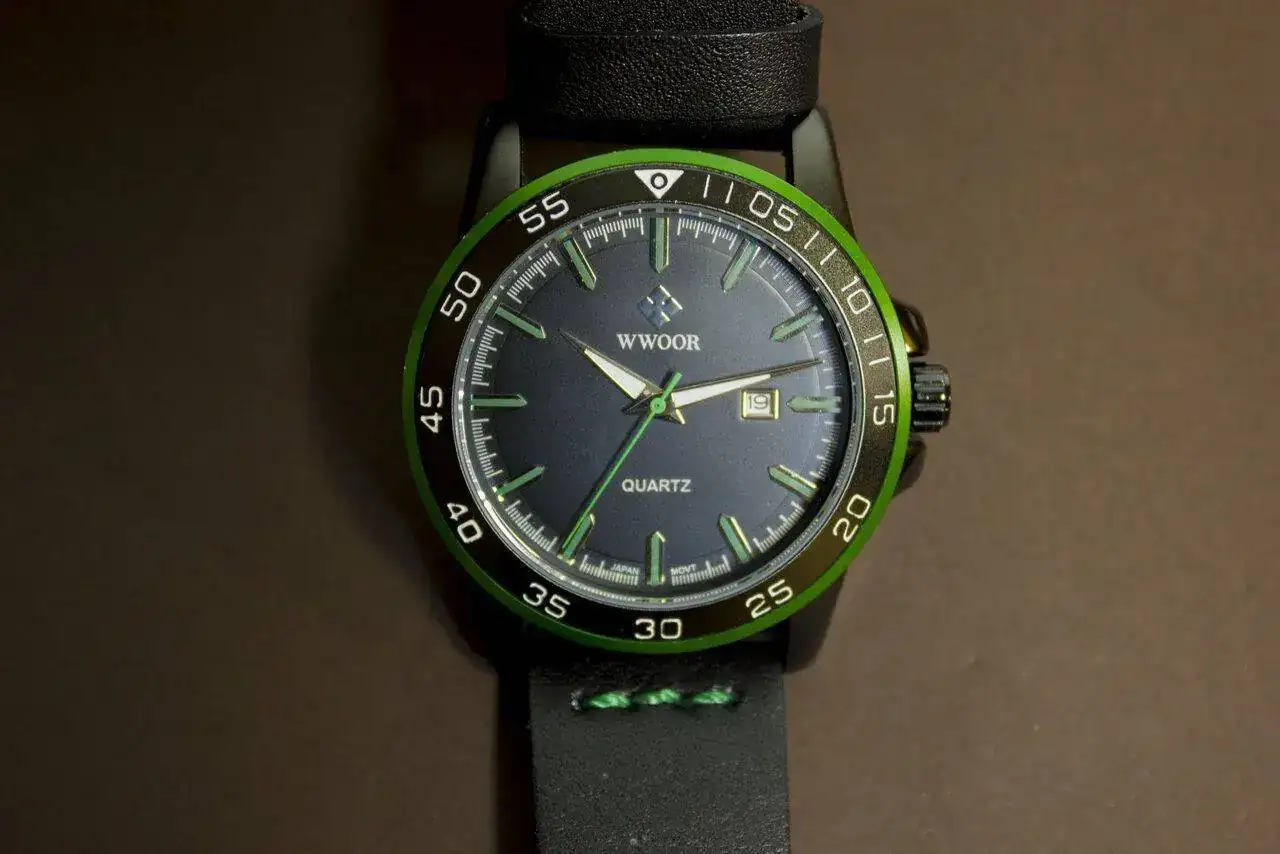

Este es un ejemplo de todo lo contrario. Ya no es que le faltase un tratamiento antireflejos, es que el cristal era de baja calidad y con el microscopio incluso se veían pequeñas motas blancas. Ya no sé si era por la composición del cristal (su pureza) o bien por algún fallo en el
proceso de elaboración (quizá se quedaron cortos en temperatura o algo similar).
En algunos ángulos de luz era tan sumamente incómodo (no se veía) que lo vendí.
Pásate por el subforo de alemanes y allí tendrás mucha info pero ya te adelanto q el 556 es una auténtica maravilla, tamaño perfecto, transmite una calidad impresionante, y lleva un brazalete en condiciones, no como otros q parece q con un tironcito se desmontan, sólo le mejoraría el cierre, pero he de decir a su favor q cumple sobradente
