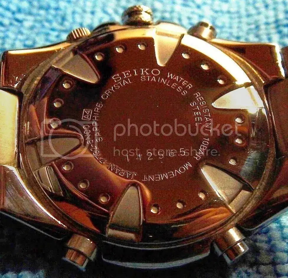

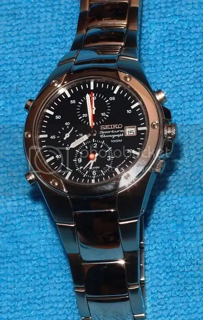

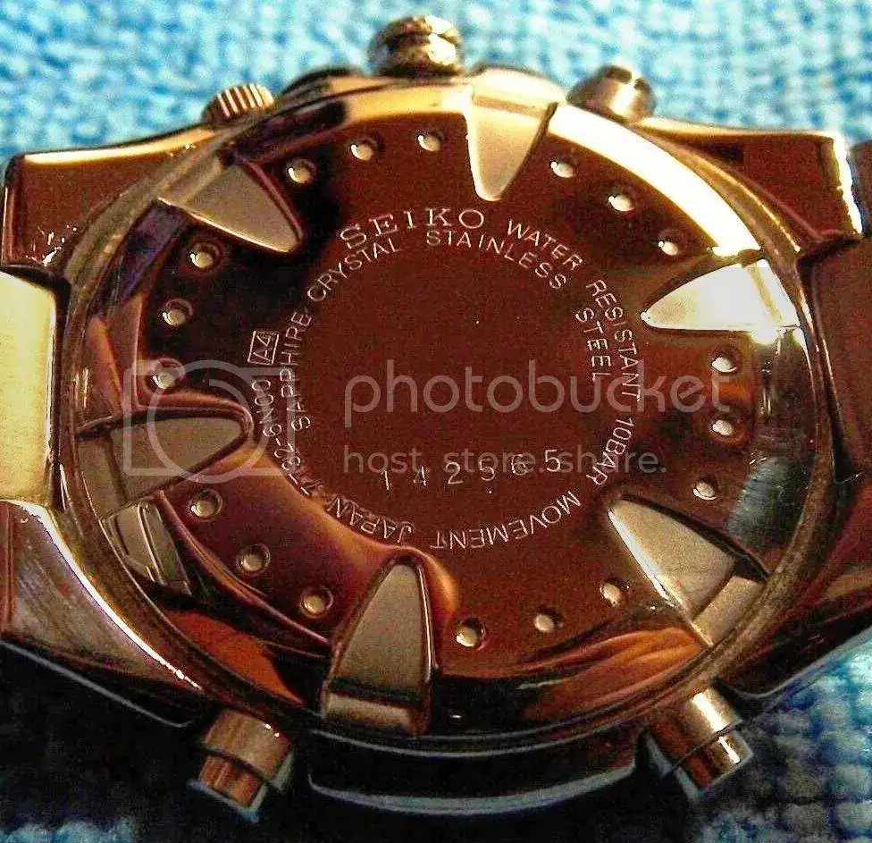

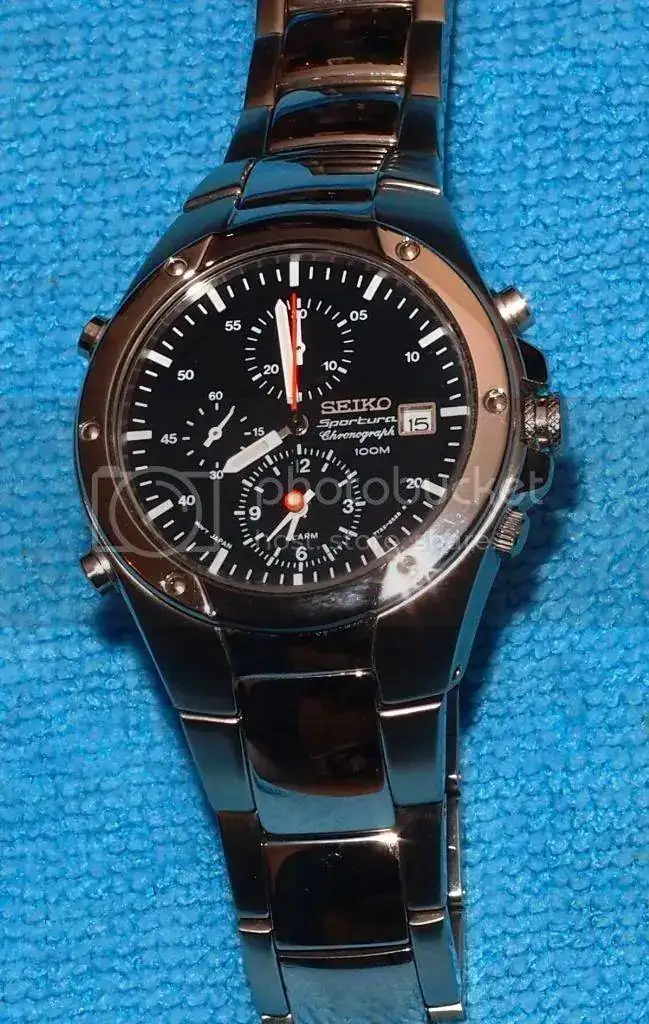

aparecerán las franjas rosáceas-violetas al penetrar su luz en el cristal de zafiro y en el mineral no ocurre nunca (NUNCA). Fijaros que un día me compre un reloj de segunda mano, aún lo tengo, (Seiko Sportura Chronograph 100m calibre 7T32-6N00) donde en la tapa trasera pone Sapphire Crystal. Yo me fijé que el cristal estaba muy limpio y no tenía rayas.
Además y aunque no detecté la birrefringencia (el rayo de luz que se divide en dos cuando
pasa de un medio a otro, aire y cristal) decidí quedarmelo pues no todo tiene que ser zafiro y el reloj es bonito. Pues bien, cuando llegué a mi casa no veía de ningún modo y por más que
me forzara, las famosas franjas que aparecen en el zafiro. Así que un día lo llevé a una relojería-joyería para pasarle el tester y nada, mineral puro y duro. O sea, para que veais lo infalible de la prueba que os he hecho llegar. Y acordaros lo del anti-reflejos, que no, que la mayoría de relojes con cristal de zafiro no lo suelen llevar, a no ser que sean de una gama superior, y al no llevarlo es muy facil detectar las franjas. Si no se ven al principio, pues paciencia y a seguir practicando, que un día leí que la paciencia es la virtud de la inteligencia,

Si no me equivoco el reloj del que hablas es este:
Y estas acusando a seiko como marca de que miente y no monta lo que indica. Pues no se que decirte la verdad, me inclino mas a pensar que no estas en lo correcto.
Si me dijeras a mi o a cualquiera que lo has comprobado mirando la birrefringencia pegando el cristal a una tele led nos quedariamos asi :huh:, pero si me dices que lo has llevado a un relojero a que te lo mirase ya no se que decir.

Me extraña mucho un engaño tan burdo en una marca consagrada. Seiko no me cuadra que haga eso.
A mi me extraña muchisimo también...no me creo Seiko haga eso....y ademas dice que lo compro de segunda mano..lo cual da que pensar, no??
Si lo compraste de segunda mano cabe la posibilidad de que el primer dueño rompiese el cristal y lo cambiase por otro más económico.
Según yo el de arriba es Zafiro con antirreflejos no?
Y sobre lo que dices no dudo que el tester no mintió pero no me cabe la posibilidad de que una marca como Seiko estafe a sus clientes..
