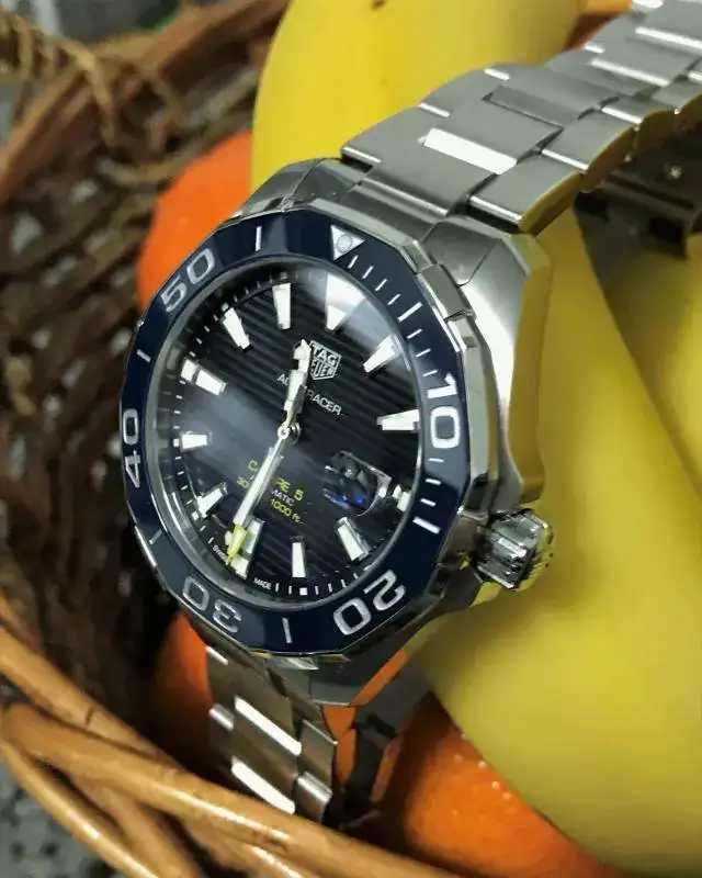

Se puede considerar este aquaracer como un diver o es solamente un buzo.
Gracias.

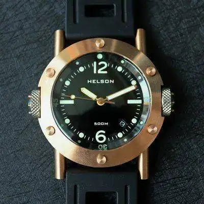

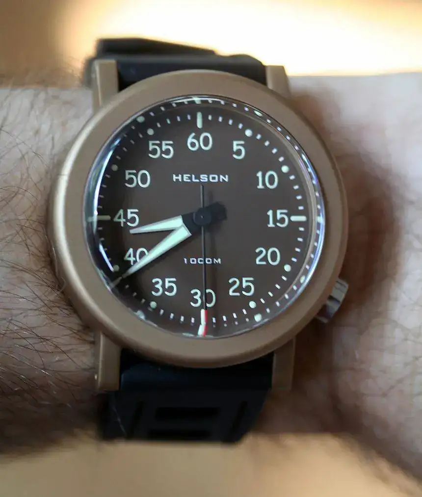

Por ejemplo, esto es un diver ... pero no puede ser un reloj de buceo ...
Este es un diver aparte de un reloj de buceo ...
Resumiendo, todos los relojes de buceo son divers, pero no todos los divers son relojes de buceo ...

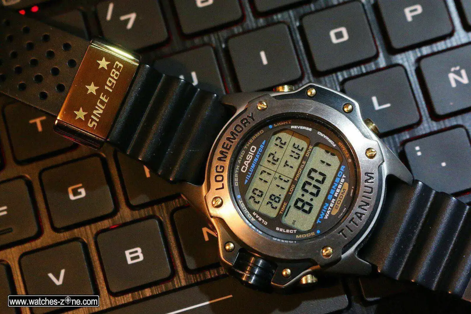

Con los digitales lo mismo.
Esto es un divers y un reloj de buceo ...

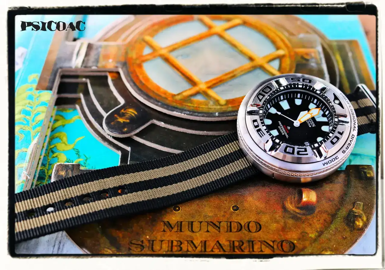

Ese Tag es un diver o reloj de buceo.

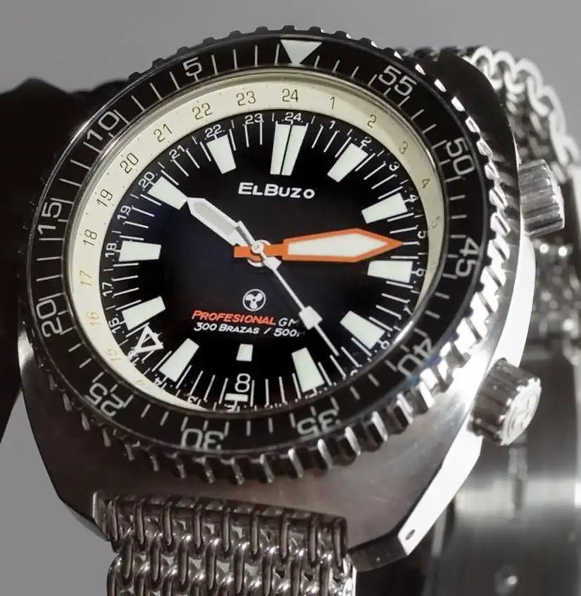

El Buzo es un reloj de buceo, un divers destinado para el buceo, por diseño, constitución etc
Has buceado alguna vez ? Te lo pregunto porque habrás usado guantes de diversos tipos, y sabrás lo que cuesta accionar el bisel giratorio con los mismos. El Tag no tiene apenas agarre y resbala bajo el agua, aparte de que por robustez (constitución hablaba antes) te quedas sin reloj como le metas con el equipo pesado ...

El Aquaracer peude estar certificado por la 6425 porque puede cumplir sus exigencias, pero en la practica peca de lo que he comentado ... por lo que dará problemas para el buceo.

Creo que el Aquaracer está certificado con la 6425 ... pero no es un reloj adecuado para el buceo dado que una cosa es la teoría y otra la práctica ...

Bueno, si está certificado con la ISO6425 es un diver teóricamente adecuado para la práctica del buceo profesional.
Otra cosa es la consideración personal de cada uno respecto al reloj, pero "lo que es, es". [emoji16][emoji6]
