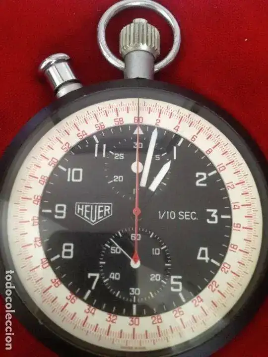

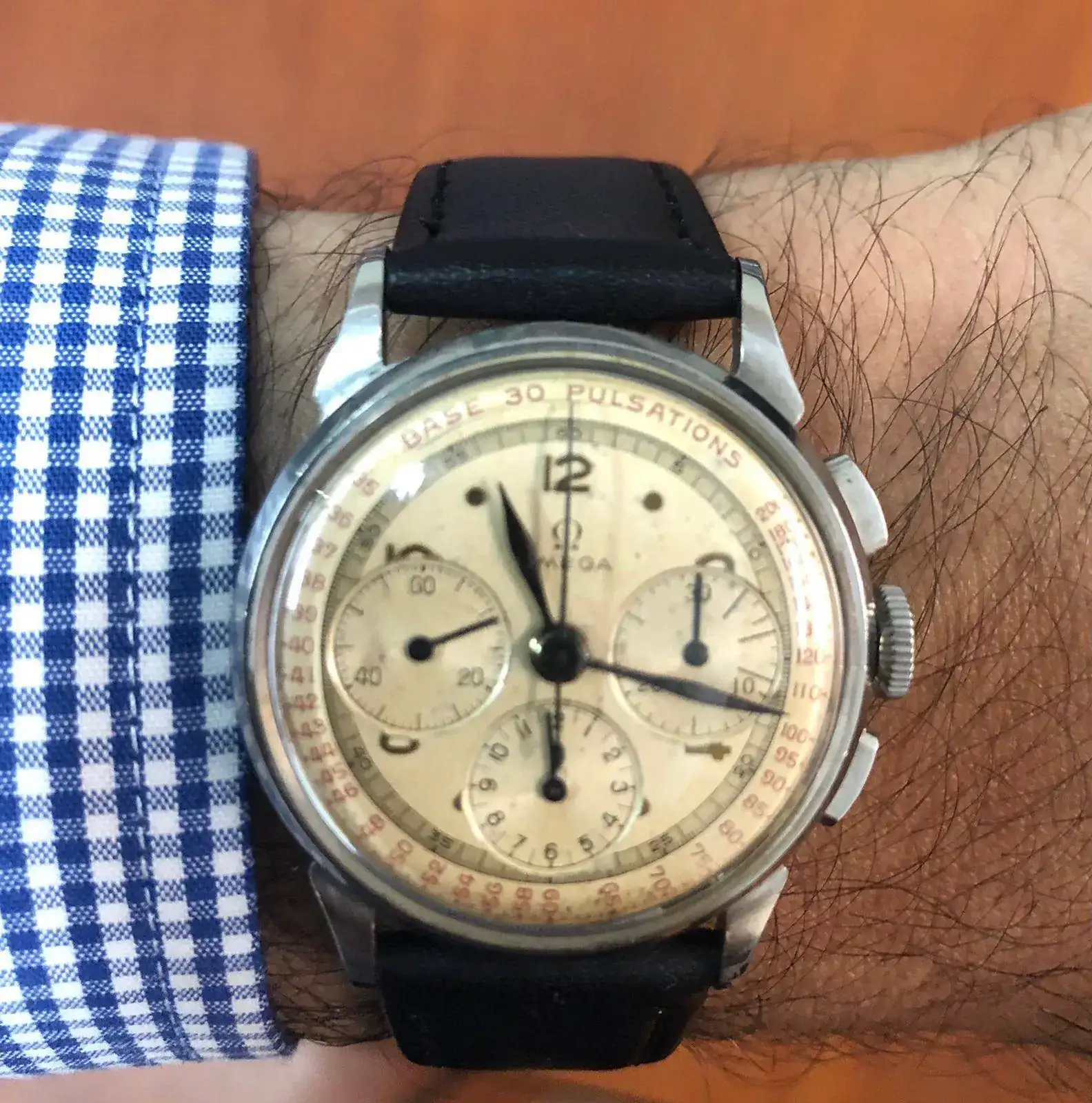

En la jerga relojera, creo que es sencillo.
Cronómetro es un reloj certificado que mide con "más" exactitud el tiempo.
Cronógrafo es un reloj que mide décimas de segundos.
Cronómetro
Cronógrafo
Aunque como dice un compañero, hay cronógrafos que son cronómetros y cronógrafos que no lo son :pardon: ... Saludos!

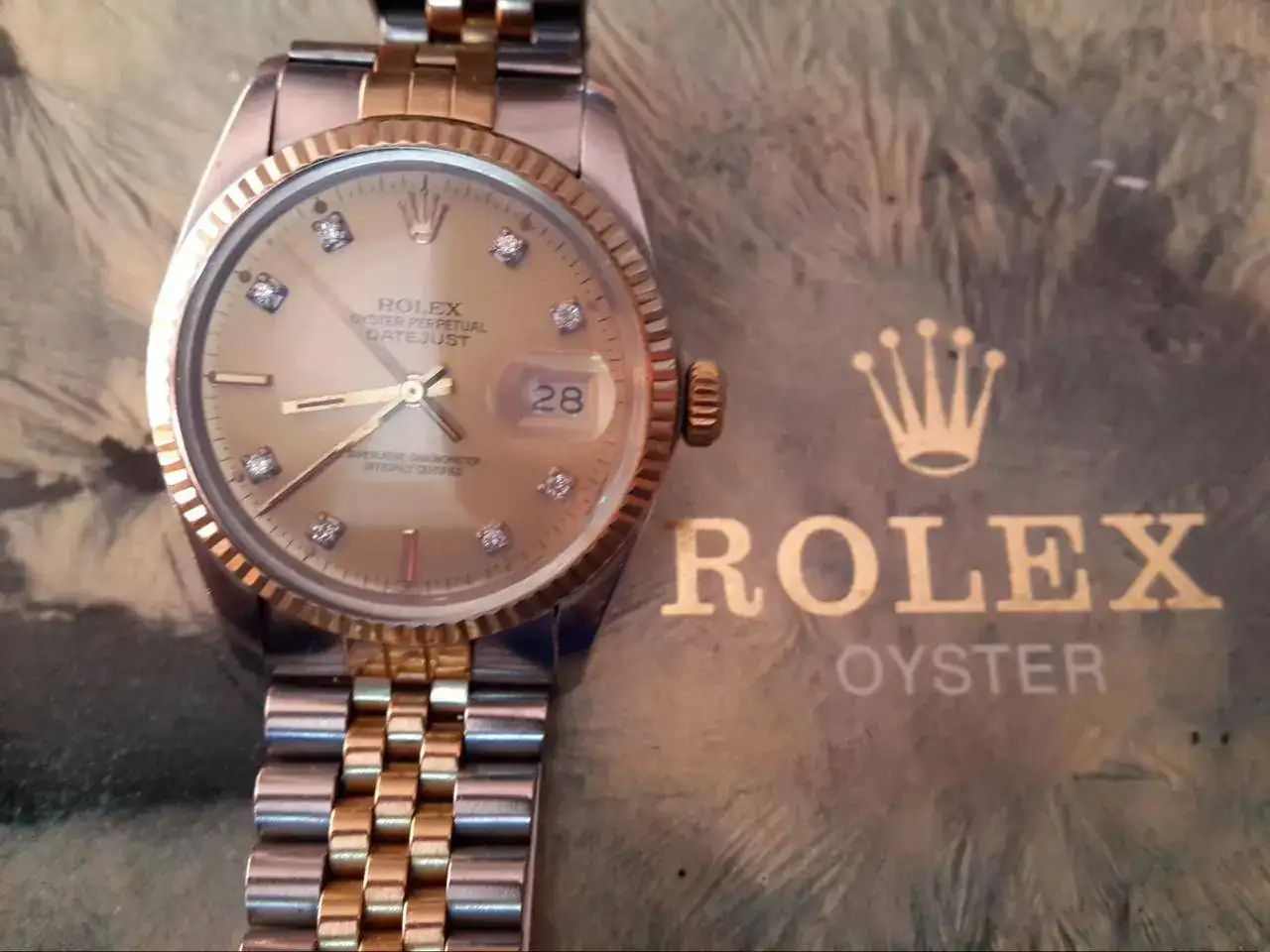

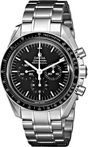

Para que sea más didáctico te adjunto un ejemplo con algunos de mis relojes:
Cronómetro: Reloj que cumple con alguna norma de exactitud en su desempeño de dar la hora (por ejemplo la COSC o Instituto oficial de pruebas de cronómetros suizos), la foto corresponde al Rolex Datejust calibre 3035 que como verás solo tiene agujas de hora, minuto y segundos, pero tiene certificación COSC al cumplir los parámetros de este instituto relacionados a su exactitud:

Cronógrafo: Complicación adicional al movimiento de un reloj que permite controlar el paso del tiempo de forma más exacta y en una forma independiente de los indicadores horarios normales del reloj, la foto corresponde al cronógrafo (en este caso además pulsómetro ) Omega con el famoso calibre 321, en la esfera del reloj tienes mas registros y agujas que en el Rolex: el registro de minutos (a las 3) y de horas (a las 6) del cronógrafo y el registro de segundos del reloj (a las 10) en bonitas subesferas con sus propias agujas, en la esfera esta además, la aguja grande de segundos que pertenece al cronógrafo y solo trabaja cuando se hace funcionar la complicación cronógrafo y claro, están las agujas de horas y minutos de la hora. Notarás que al lado de la corona tienes 2 pulsadores que permiten iniciar, detener o restablecer la complicación de cronógrafo:
