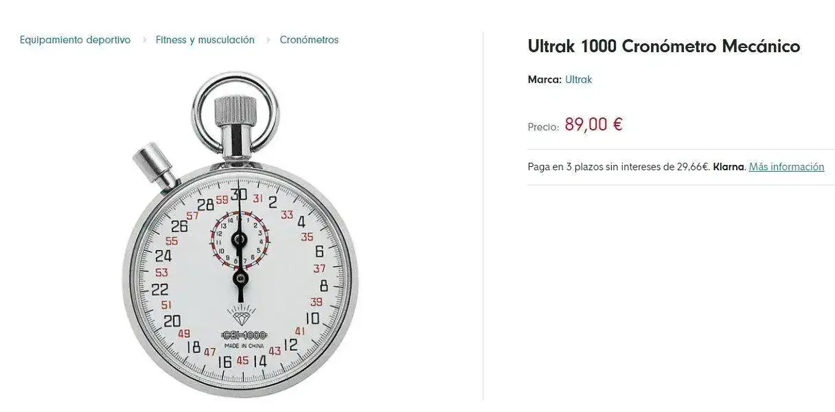

Como es lógico, por supuesto. Cada palabra ("cronógrafo" y "cronómetro") tiene su entrada en el diccionario.
Cronómetro 1. m. Reloj de gran precisión para medir fracciones de tiempo muy pequeñas, utilizado en industria y en competiciones deportivas.
Cronógrafo 3. m. Reloj o aparato que sirve para medir con exactitud tiempos sumamente pequeños.
Y en español toda la vida se ha llamado cronómetro a un reloj, analógico o digital, mecánico o electrónico, que no sirve para dar la hora pero sí para medir tiempos (en formato sexagesimal o centesimal) con exactitud.
Ver el archivos adjunto 2286431
bueno, ya se sabe una lengua es una entidad viva en constante evolucion y bla bla bla que dirian los academicos de la lengua
