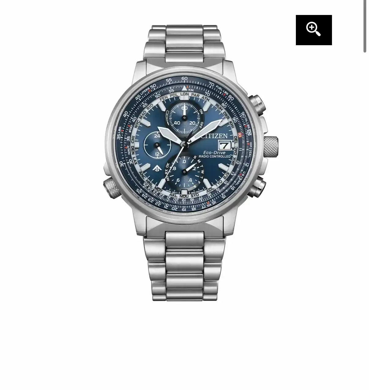

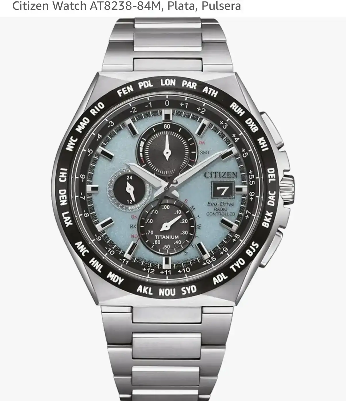

Para poneros un poco en contexto, mi caja actual la componen un Mido Commander Jubilee Cronómetro, un Phoibos Wave Master, un Seiko 5 Sports y un Hamilton "Cooper". Con esa base, llevo tiempo dándole vueltas a la cabeza buscando incorporar una pieza que cubra un hueco muy concreto.
Busco un reloj cronógrafo que sea visualmente potente, con personalidad, pero huyendo de estridencias demasiado deportivas (tipo cronos puros de circuito). Me he enamorado de la estética del Citizen H800.
Busco cubrir el hueco de reloj siempre listo, y me llama la atención la tecnología radiocontrolada+ eco drive de citizen.
El dilema que tengo ahora mismo es entre las dos versiones que barajo: el modelo de acero inoxidable frente al de Super Titanium.
Me gustaría pediros consejo a los que ya los conocéis o tenéis piezas similares. Tambien aceptando sujerencias por supuesto, gracias!
Tiffany(el de titanio) Azul oscuro( El de acero)
Reacciones: Xc75
