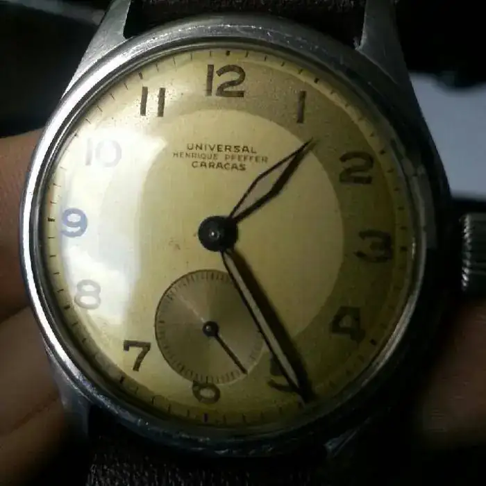

Hola CLOOKOLD, realmente es cautivadora esta afición. Hoy me hablaron de una Marca de relojes que alguien tiene UNIVERSAL-GENEVE, dice que del Año 1930s. ¿Conoces la Marca? y disculpa mi ignorancia.
LA
Hola Alfredo, para mi Universal, son ligas mayores, relojes muy buenos y coleccionables, ahora en tiempos y años hay muchos estudiosos y seguidores que te pueden dar información. En todo el tiempo que llevo con los relojes solo tuve uno: universal polerouter geneve y creéme que lo cambie, y me pesa de todo corazón, porque la verdad no entendía no sabía nada, y me ofrecieron un trueque y salí del reloj, ya para que llorar....
Te recomiendo, que en el menú de inicio, en el buscador de hilos Universal, o polerouter y te llevara a los hilos que han subido coleccionistas y grandes maestros...

Toc toc toc yo también existo,,,,,,,,,,,,,,,,
Si hablan de Universal tengo un comentario. Hace ya un tiempito un coleccionista venezolano exhibió una super colección. Empezó con varios vintage Rolex, imagínese ni mas. Pero el que me impactó fue un Universal que lleva el nombre de un importador de relojes de Caracas, según me comentó él en un correo respuesta al mío. Perdí su contacto. Lástima.Universal.webp
