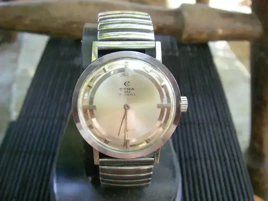

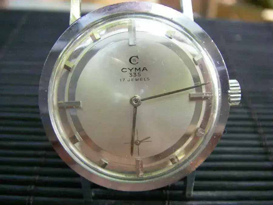

Así es aquí en venezuela les decimos los aguanta callaos.....son esas piezas a los que muchos nos enganchan ,por ser el ejemplo vivo de como fue usado con mucha pasión y ahora va a un descanso del guerrero a buen termino...
por cierto es hermanito de este
