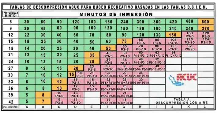

En Buceo es imprescindible conocer las Tablas de Descompresión, es decir los tiempos y profundidades de inmersión que obligan al buzo a hacer una o varias paradas de descompresión para evitar las embolias gaseosas y otras patologías conocidas como ENFERMEDAD DESCOMPRESIVA (ED); originadas por los cambios bruscos de presión de moléculas gaseosas dentro del organismo. Especialmente importante si el buzo respira gases mezclados, si la inmersión es muy larga o si bajamos a gran profundidad.
Esas tablas lo primero que ofrecen es la llamada “Curva de Seguridad”, es decir tiempos y profundidades donde se puede bucear y ascender SIN necesidad de realizar descompresión (No Decompression Limits : ND LIMITS). Aún así, seguirá siendo recomendable la llamada “Parada de Seguridad”, que consiste en una parada de 3 minutos a 5 metros de profundidad, y subir luego de forma lenta a superficie, mantenerse siempre por debajo de los márgenes de esta Velocidad de Ascenso especialmente en los últimos metros, es fundamental para garantizar la seguridad del buzo.

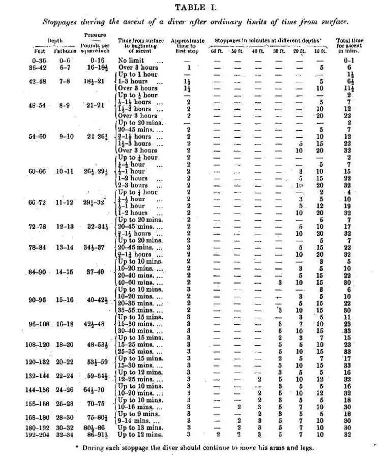

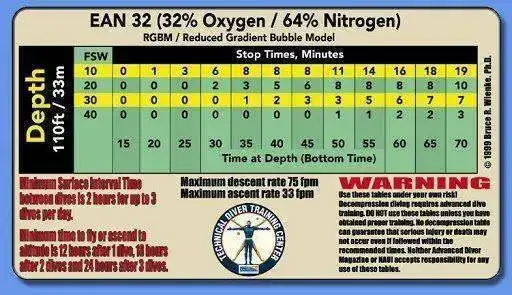

Si observamos las Tablas de Descompresión, veremos que se ha establecido como norma el describir los parámetros de tiempo de 5 en 5 minutos y los de profundidad de 3 en 3 (10 feet) metros. Esto es importante porqué serán estos los intervalos que aparecerán en las diferentes propuestas que tanto los ordenadores de buceo como los relojes de pulsera irán ofreciendo a los buzos con los años.
Esos cálculos varían también conforme el compuesto que se este respirando, bien sea aire comprimido, mezclas Nitrox o mezcla con gases inertes como el Helio, p. ej.: Trimix y Heliox (las mezclas con Helio como gas inerte evita los efectos tóxicos del Nitrógeno a partir de los 40 metros de profundidad).

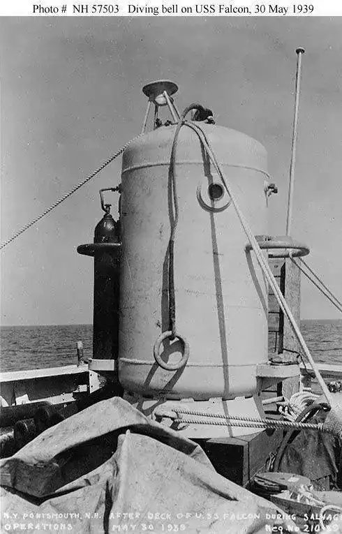

Estas inmersiones usando Mezclas de Gases, ya se probaron en la década de 1930 por parte de la US Navy, y se recomienda su uso para inmersiones profundas, aunque tiene un gran inconveniente y es que requiere tiempos de descompresión mayores al ser átomos más ligeros cuya velocidad de efusión y difusión es mayor según la Ley de Graham. Ese tiempo puede acortarse mediante el empleo de Oxigenoterapia en Cámaras Hiperbáricas de Descompresión.
Recordar aquí el hito histórico de 1939, cuando se hundió el submarino USS Sailfish “Squalus” con 33 personas a bordo y a una profundidad de 74 m (242 feet); realizando 4 buzos la primera inmersión operativa con una mezcla de Helio y oxigeno (Heliox); consiguiendo el salvamento de los 33 marineros y obteniendo la Medalla de Honor del Congreso EEUU por ese acto. Se empleo además por primera vez la novedosa Cámara para Rescate Submarino diseñada por Charles Momsen y Allan Rockwell McCann. Esta será la precursora de los modernos DSRV (Deep-Submergence Rescue Vehicle), submarinos para rescates a gran profundidad.

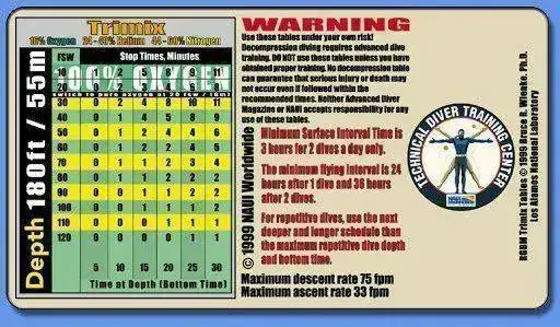

Para que el buceador tenga esa información disponible a mano, antes de la aparición de ordenadores de buceo como los que muestro en la zona superior, se planteo la solución de colocar dichas tablas en los relojes de pulsera; combinándolos o no con tablas escritas que los buzos consultaban.
Ver el archivos adjunto 849337
Ver el archivos adjunto 849340
Ver el archivos adjunto 849341
