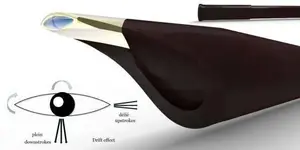

Hola:
He aquí un proyecto o un prototipo para un boli tipo roller con punta caligráfica. La idea es usar una bola compleja que se compone de 3 elementos, dos cónicos y uno esférico, independientes en su giro. La bola gira como en un roller o boli normal, mientras que los conos actuan solamente en el trazo vertical y no afectan en el horizontal. El resultado es un trazo de anchura diferente dependiendo del ángulo.
No sé si funciona, pero es una curiosa forma de complicarse la vida.
La fuente de la información es https://www.wikiwand.com/en/Pen
Curioso. Muy curioso. Pero intuyo que la esfera deberia quedar "en linea" (y no saliente) con respecto de los dos conos laterales.
Será de cartuchos ¿no? Se ve complejo y caro para ser de recambios...
Y qué mantiene unidas las tres piezas ¿un imán? ¿O van sólo encajadas? Se ve difícil ::Dbt::
curioso artilugio, esperaremos a verlo en funcionamiento... aunque sea por curiosidad
