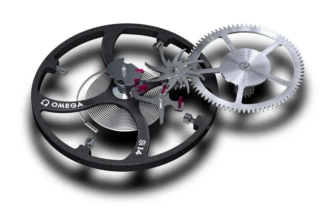

Y el órgano regulador (que no forma parte del ébauche, por si no ha quedado claro) o parte reguladora es el conjunto volante-espiral y escape:
