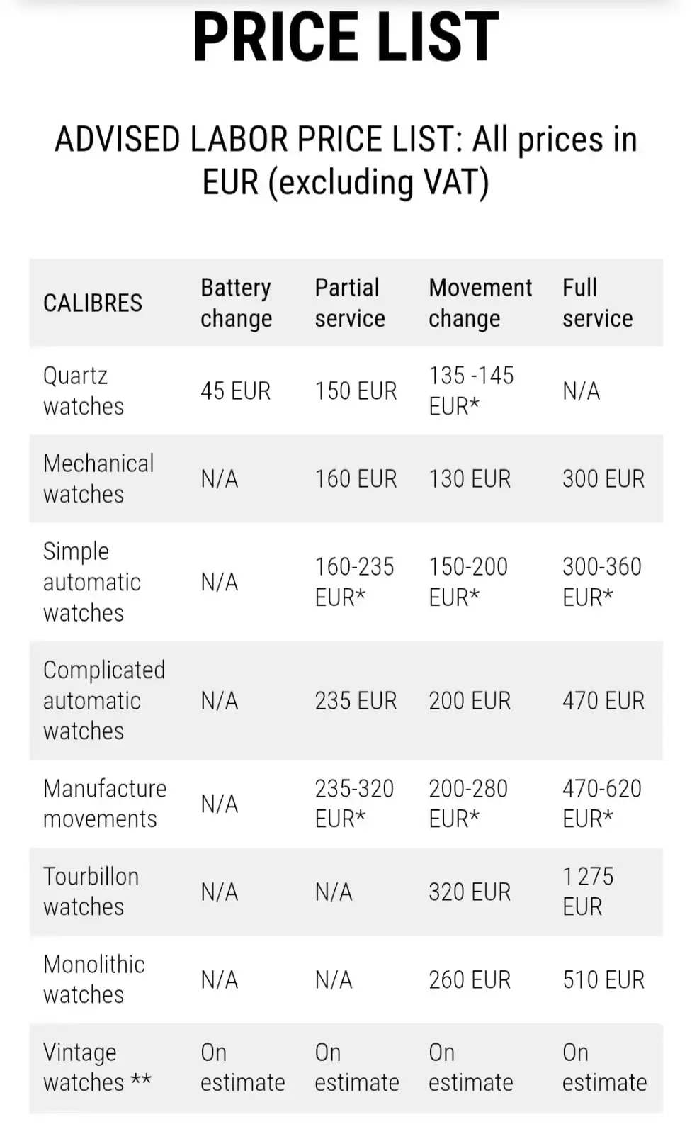

Eso es la mano de obra, y es normal que cambiar un moviendo completo se tarde manos que desmontarlo y montarlo en un servicio, por eso la mano de obra es menor, se da por entendido que los materiales no están incluidos.
Ver el archivos adjunto 3457049
Estaba mirando a ver que vale el servicio de un Frederique Constant calendario perpetuo y para mi sorpresa son 620 euros (entiendo yo, al ser la horquilla más alta de los manufactura). Buen precio
Pero es que luego he visto la columna de cambio de movimiento, y no entiendo nada
Vamos a ver...
Es más barato cambiar el movimiento que el servicio completo en TODOS los movimientos? Como va a ser eso? Y encima esos precios de los movimientos es demasiado bueno no? Por que querría un servicio completo entonces? Que ventaja tiene respecto de movimiento nuevo?
Los cuarzos y los simples coincide el precio del movimiento con lo que valen sueltos, pero es que en los manufactura la diferencia es poco más, me imaginaba minimo 3 o 4 veces más
Esta aclaración me aclara menos aún
"COMPONENTS: The components requested for the repair will be charged additionnally ( Partial service/ and Movement change). only full service will include with the labor the change of the gaskets, crown, hands, bottom case screws"
