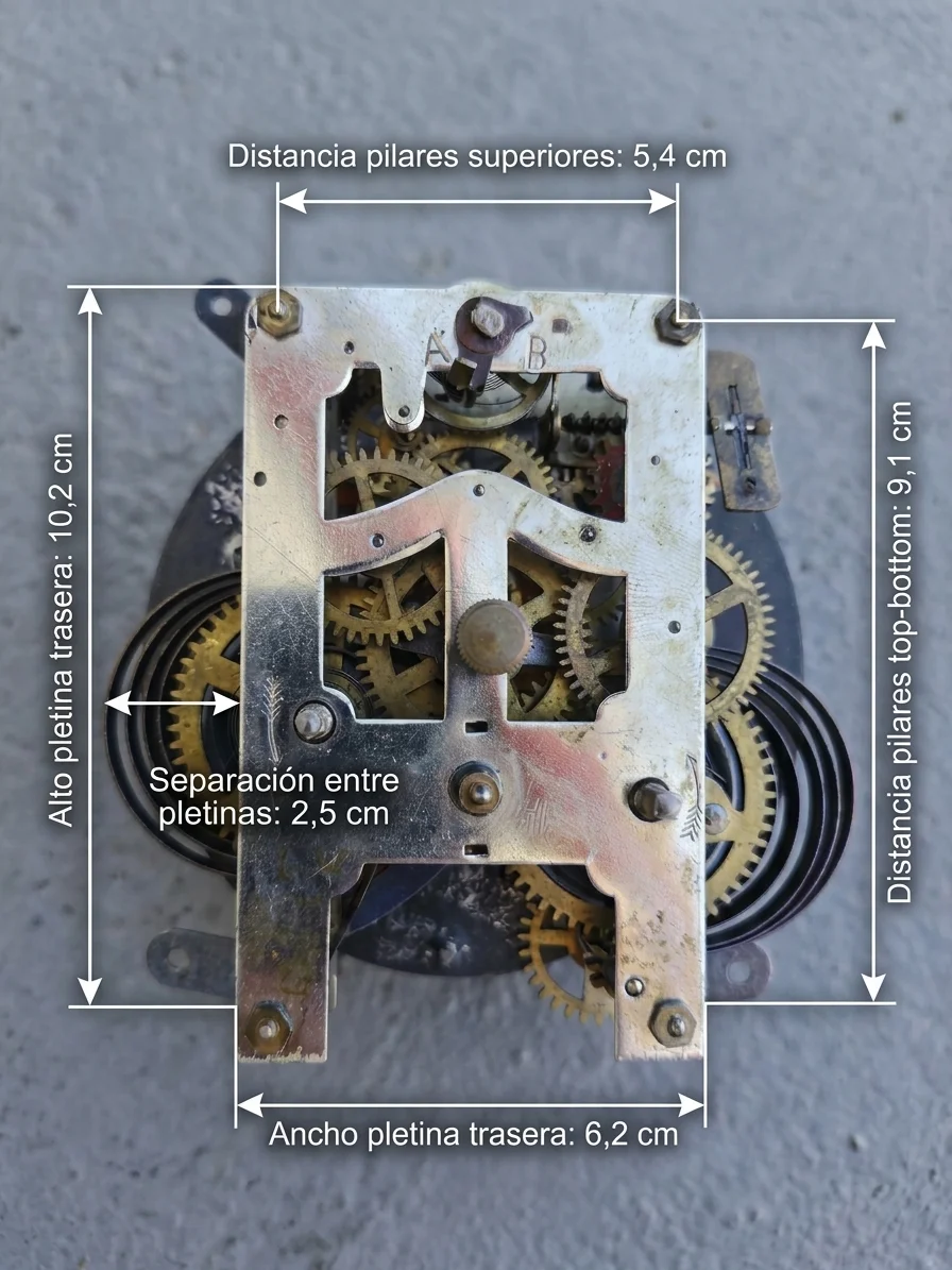

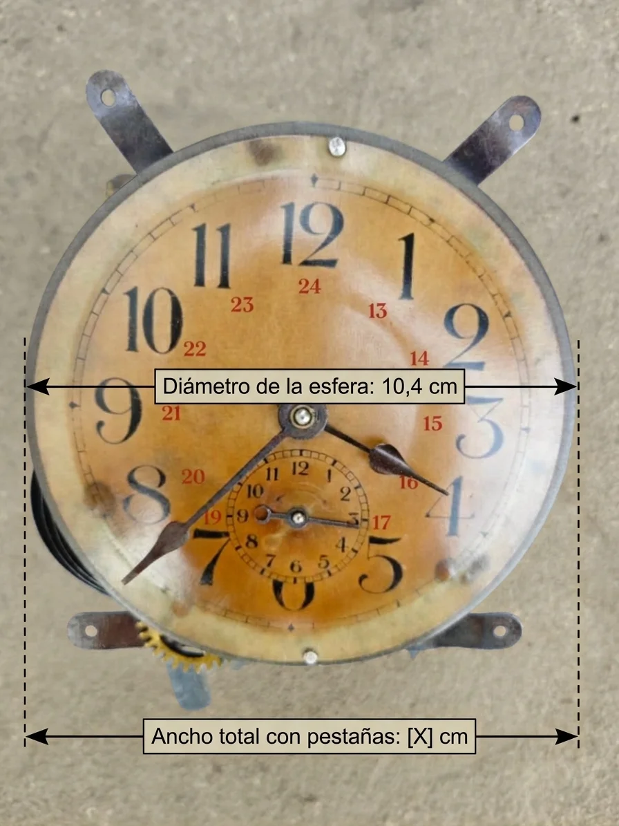

Hola a todos,
Recientemente adquirí este movimiento de reloj mecánico en una feria de antigüedades en Portugal y me gustaría ver si alguien puede ayudarme a identificar el fabricante o calibre exacto.
El mecanismo no presenta ningún logotipo, marca ni número de serie grabado en la pletina trasera ni en la esfera.
Características principales:
  • Esfera: Diámetro total de 10,4 cm. Números arábigos principales (1-12) y escala interna secundaria de 24 horas (13-24) en rojo. Cuenta con sub-esfera inferior para la programación del despertador/sonería.
  • Montaje: Marco circular con 4 patillas metálicas perforadas para fijación en caja de madera o sobremesa.
  • Pletina trasera: Estructura de chapa recortada, con regulador marcado con las letras A / B y flechas indicadoras en las bocas de cuerda. Faltan la campana y el martillo del despertador.
Medidas exactas del movimiento:
  • Diámetro de la esfera: 10,4 cm
  • Dimensiones de la pletina trasera: 10,2 cm (alto) x 6,2 cm (ancho)
  • Separación entre pletinas (longitud de pilares): 2,5 cm
  • Distancia entre pilares superiores (horizontal): 5,4 cm
  • Distancia entre pilares superiores e inferiores (vertical): 9,1 cm
Por las características y la numeración de 24 horas, la IA me ha dicho que puede ser de origen centroeuropeo (alemán o franco-suizo) de la época de entreguerras (década de 1910 a 1920).
Adjunto fotos de la parte frontal, trasera y esquema de medidas. ¿Alguien reconoce el diseño de esta pletina o el tipo de calibre?
¡Muchas gracias de antemano por vuestra ayuda!
Buenos días.
Espero no equivocarme mucho si te digo que es de un reloj despertador tipo JOKER, probablemente fabricado por las fabricas alemanas
2 FLECHAS o JUNGHANS.
Se abren sugerencias.
Reacciones: microzono
He conseguido más información en un foro extranjero. Al parecer es un mecanismo del fabricante alemán Mauthe, para el mercado de habla francesa o hispana. Me queda por conseguir más detalle, como el modelo exacto del mecanismo.
Toda ayuda es bienvenida !
Hola la maquina no posee sellos, luego se considera una copia; como dice P.G. puede serlo de esas dos marcas (las maquinas cuando no llevan sellos del fabricante se consideran genericas o copias) eso no quiere decir que sean peores, si no que no tienen el respaldo del fabricante
La esfera tampoco identifica nada

Ver el archivos adjunto 3582879
Ver el archivos adjunto 3582880
Pregúntale a la IA sobre relojes Farolillo o carruaje.
