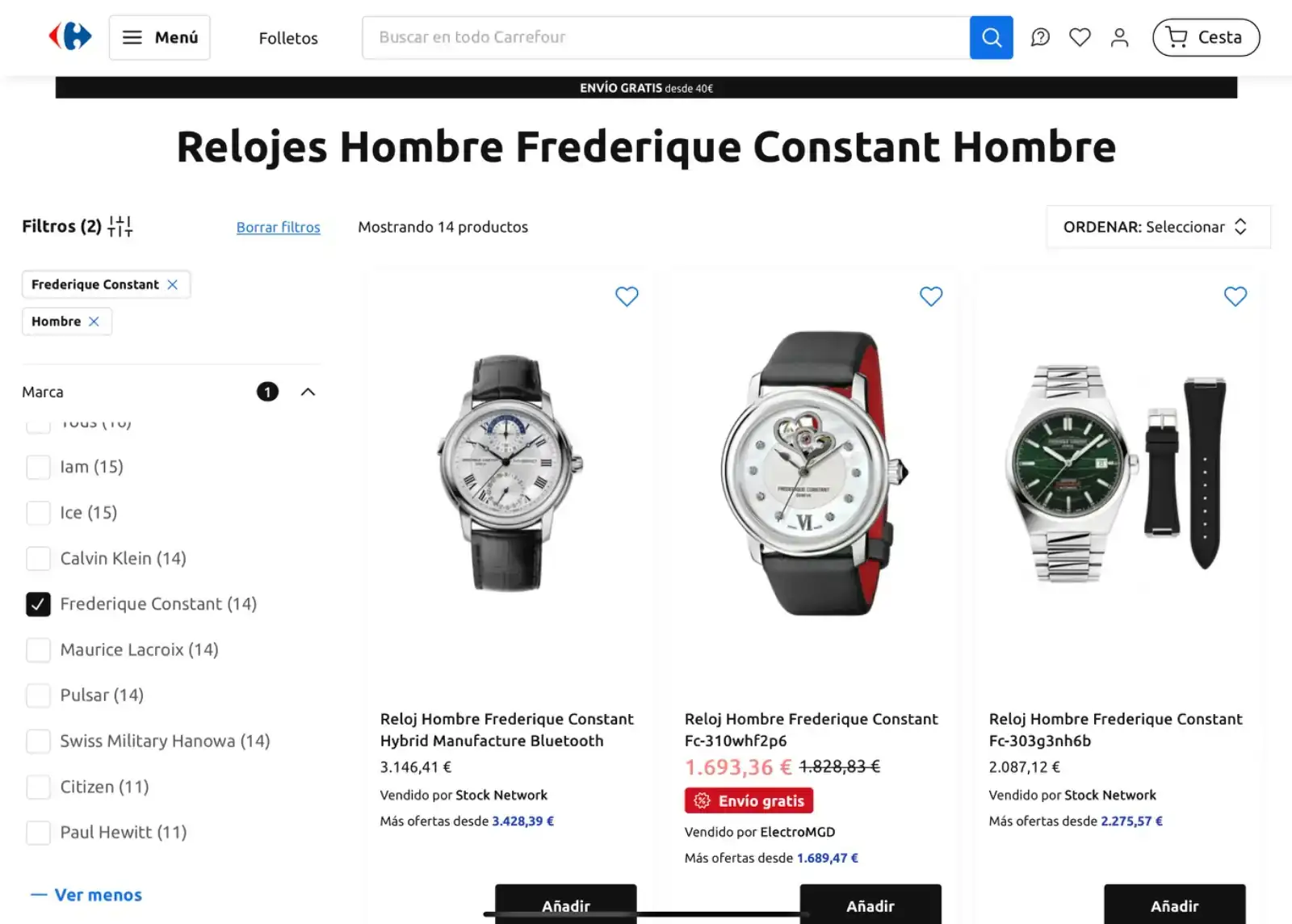

Hombre, me parece totalmente desorbitado para una marca de gama media como Frederique Constant, incluso en su gama más alta con calibres in house, y mucho menos para sus relojes más sencillos equipados con movimientos Sellita
Para que te hagas una idea relojes de esta marca se pueden comprar online en Carrefour, dicho esto sin ningún ánimo de desprestigio, por supuesto, todo lo contrario, tienen fama de ser buenos relojes, pero no como para pagar 3.000 € en una reparación.
Reacciones: itsmemario
Hola @KIKEMORGAN
Los compras en la web de Carrefour de vendedores externos. La revisión completa de esos relojes oscila entre 360 y 470 euros, que y es bastante cara, pero yo me refería al cambio de movimiento del calendario perpetuo que comenta el OP con lo de que no creo que baje de 2000, 3000 o más incluyendo el movimiento y la mano de obra.
Es un reloj caro de más de 10k de PvP que no creo que compre por menos de 6000 o 7000 en ninguna tienda... ni en carrefour 😊
