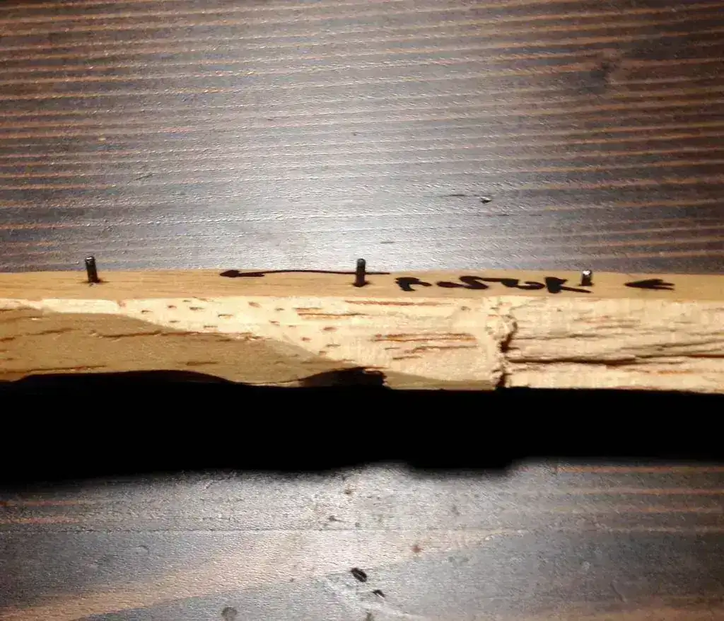

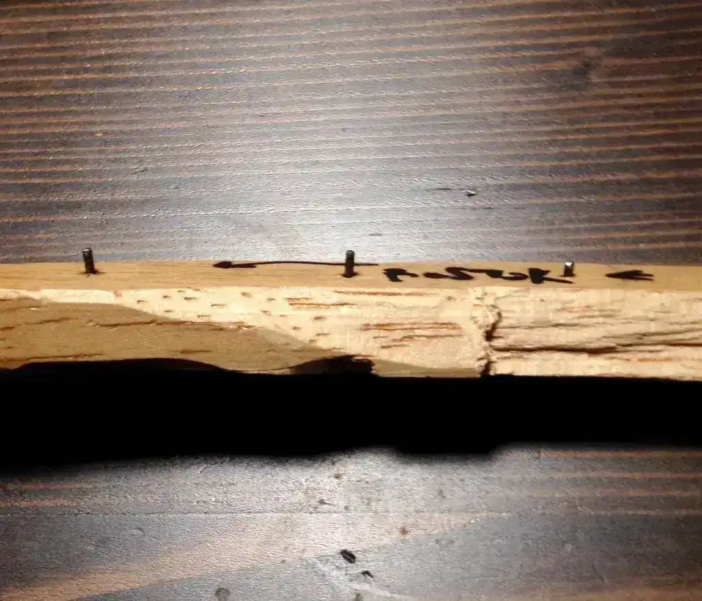

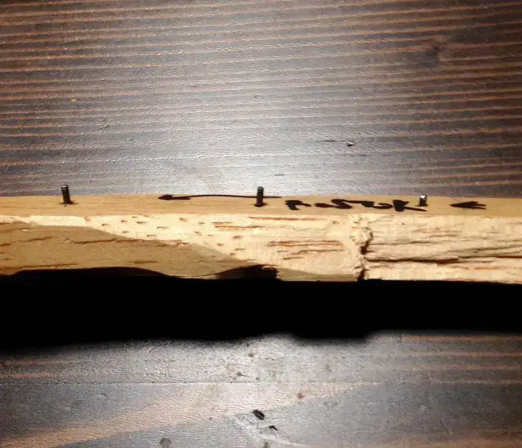

Si eres manitas y te atreves a meterle mano al reloj, la llave para abrir la tapa... ejem, te la puedes hacer en un momento. Antes de hacerme con una de verdad usaba este invento de alta tecnología. Son dos puntas clavadas con la medida de las muescas y las cabeza limadas.

Tan efectivo como una Bergeon [emoji106]
Ver el archivos adjunto 885789
Esto es lo más brutal que he visto en mucho tiempo. En serio.
Me quito el colador, camarada.
:clap:
Seiko, Vostok y Orient, todos vintage, eran los afortunados. Ni una raya les hice, lo juro, usada con cuidado funciona. ::blush::
