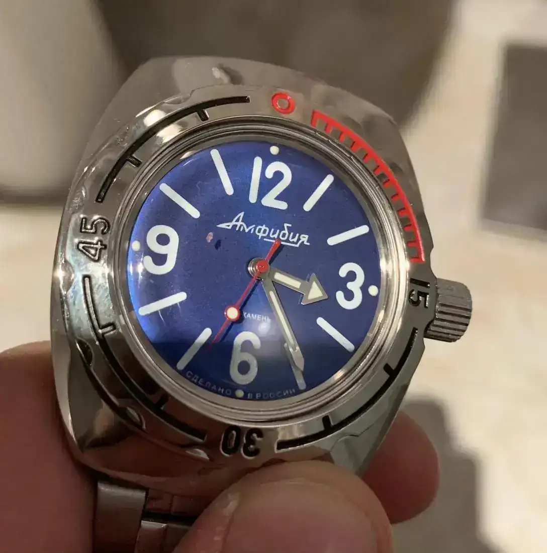

Hola amigos
acabo de recibir mi primera compra en Rusia, un vostock amphibia nuevo modelo comprado en komandirskie (o como se escriba)
tiene una pedazo de mota o lo que sea eso, q es tan grande que hasta hace sombra, ya que está por dentro del plexi,
esto se puede reclamar ?
hay en la página algún email o algo para este tipo de incidentes?
estoy desilusionado :huh:
Es a la derecha de las 9 h
Te recomiendo que lo lleves a un relojero que lo abra y limpie la mota. No te compensa enviarlo a Rusia por eso

Se puede reclamar, pero el proceso toma bastante, incluso meses (por experiencias de amigos)
Yo soy práctico, iría con un relojero local y que le de una repasada por adentro

Es una puñeta SI, la verdad que a veces yo he desmontado uno y al ponérmelo veo esa mota que ha entrado no se como y no puedo con ella, pero lo que te han enviado es de traca, tienes un alien ahí dentro.
Viendo que eres de Madrid y si se te complica mucho la cosa yo te la puedo quitar, sin compromiso, solo sacar el movimiento y extirpar el bicho, solo tenemos que ver cómo nos vemos (que con los actuales tiempos es lo que más complica) pero el proceso no es más de 15 minutos.

Joer que putadilla. Sé que estabas ilusionado con el nuevo ruso...
Aunque es inaceptable tiene fácil solución. Sólo tienes que abrirlo, sacar la corona para que salga el calibre y la esfera en bloque y darle con un soplador al plexi.
Si quieres te mando un vídeo por privado.

Qué p&7#da !!! 😔
A ver si puedes quedar con algún compañero , te echa un cable y todo queda en una anécdota ... Y si no , pues a un relojero y te ahorras el follón de enviar a Rusia y demás . 😉
Vivo en una población de Salamanca,
lo tendré que llevar a un relojero si a que quite la mota pq no compensa otra cosa si,
en el corte inglés de Salamanca hay un tallercito de relojería, supongo que ahí lo harán bien !!

vivo en Salamanca, pero agradezco mucho tu ayuda amigo, :)

ah pues mándamelo y lo veo, aunque no tengo herramienta, lo mismo me aficiono y me compro un kit para abrirlo jijij

Anímate y además de disfrutarlo quedarás ya atrapado entre estos rusos que te permiten hacer todas esas cosas y ni siquiera pierden la estanquidad.

La verdad es que el ''control de calidad'' de Vostok a veces...:-((
A mi me pasó una vez, pero no era tan gorda la... motita...
Mírate el vídeo y ya verás que es muy fácil... Si no tienes pera de aire... soplido!

si, a ver si me lo pasa el compañero y lo veo a ver si me atrevo,

Pues mañana mismo te lo mando, a ver si engaño a una de mis hijas para que me sujete el móvil para grabar, jajaja.

Joer! Si fuese un fallo de control de calidad menos evidente, pues fale, pues fueno. Una faena, pero...
Ahora bien, una mota en el dial del tamaño de Texas, como trajo en su día también mi Classica, es para cabrearse y mucho.
Alguien ha empaquetado manualmente (que así se sigue haciendo) un reloj con esta tara y se la ha soplado.
Es indignante y muy frustrante, especialmente para quienes reconocemos otras muchas virtudes de su manufactura.

Eso molesta, pero no te compensa enviarlo si todo está bien. Abrirlo, sacar la tija, retirar el conjunto que sale facil,meterle un soplido, y volverlo a poner es super fácil.
pero claro, si no tienes práctica o no te quieres arriesgar, cualquier relojero te lo hace en 5 minutos.
Un saludo y felicidades por el modelo. Muy bonito en azul!
Para abrir la caja, si te podria hacer falta una, sobre todo para apretarlo luego bien. Pero sacar la tija, tan solo un alfiler o punzón fino para el pulsador. No necesitas más. El conjunto del movimiento y la bata, que esta sujeta con tornillos al mismo, sale tan solo volteando el reloj.
Si poneis en sangoogle "dust inside my watch"...apareceran cosas muy curiosas por ahí en relojes nuevos...jajaja:whist::
