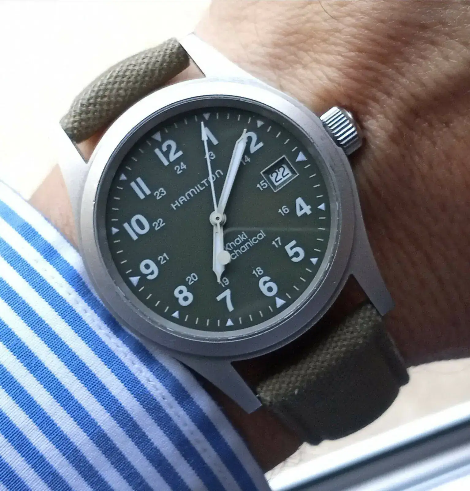

Buenos días compañeros :
Soy un aficionado novato con poca experiencia en dar cuerda al reloj. Tengo únicamente un Vostok Komandirskie con la corona roscada y un Certina Vintage. A estos dos consigo ponerlos en marcha sin dificultad, pero al Hamilton...puedo estar muchos minutos y no consigo notar ninguna resistencia, tan solo escucho unos clicks. Entiendo que la corona tiene dos posiciones : puesta en hora y fecha.
¿Qué estoy haciendo mal ?
Disculpad el "testamento".
Muchas gracias por vuestra ayuda.

Entonces puede ser el muelle de la cuerda que se ha partido. Al relojero

Por lo que dices estoy seguro que se ha roto el muelle real. Es una reparación que debe cubrir la garantía, y si no la tiene ya tampoco es excesivamente cara

A mi se me partió el muelle de ese mismo modelo. Al dar cuerda el tope era casi inexistente y me pasé.
Y eso es exactamente lo que pasa, el reloj no funcionaba y no se notaba resistencia alguna al dar cuerda
Me cubrió la garantía la reparación, y tengo que decir que una vez reparado, la cuerda es mucho más sólida y el tope es más definido.

Actualización: lo llevé al relojero y hoy me ha comentado el diagnóstico: muelle real partido más trinquete. Me presupuesta €90 , revisión incluída. Me toca pagar ya que el reloj es del 2002. ¿ Cómo véis el presupuesto?. Yo no lo veo mal..

Quería compartir con vosotros que ayer fui a recoger el Hamilton ya reparado.
Estoy cómo un niño con zapatos nuevos.
Espero que dure mínimo otros veinte años más..
