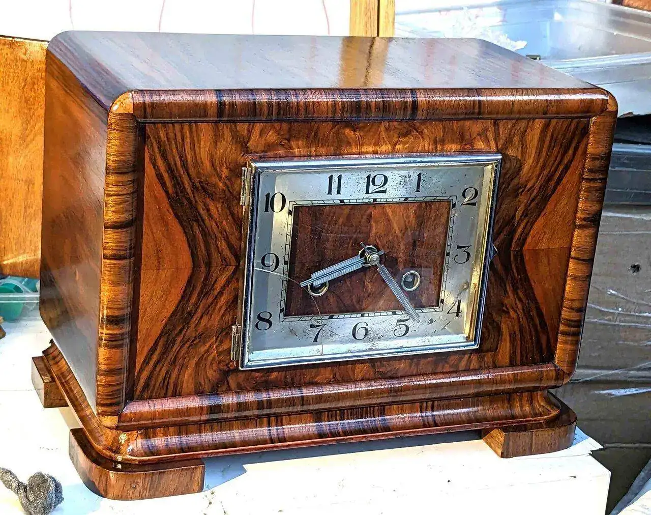

Hace poco, compre este reloj,muy barato, pero es que estaba barnizado con muchas capas de un barniz marron oscuro y opaco, que lo convertia casi en una caja de zapatos casi negra.
Estaba tan feo , que pense en decaparlo, el color madera siempre seria mejor que la caja funebre,... pero oh sorpresa! debajo aparecio una madera preciosa, tal como veis en las fotos, y se convirtio en un reloj art deco casi bonito.

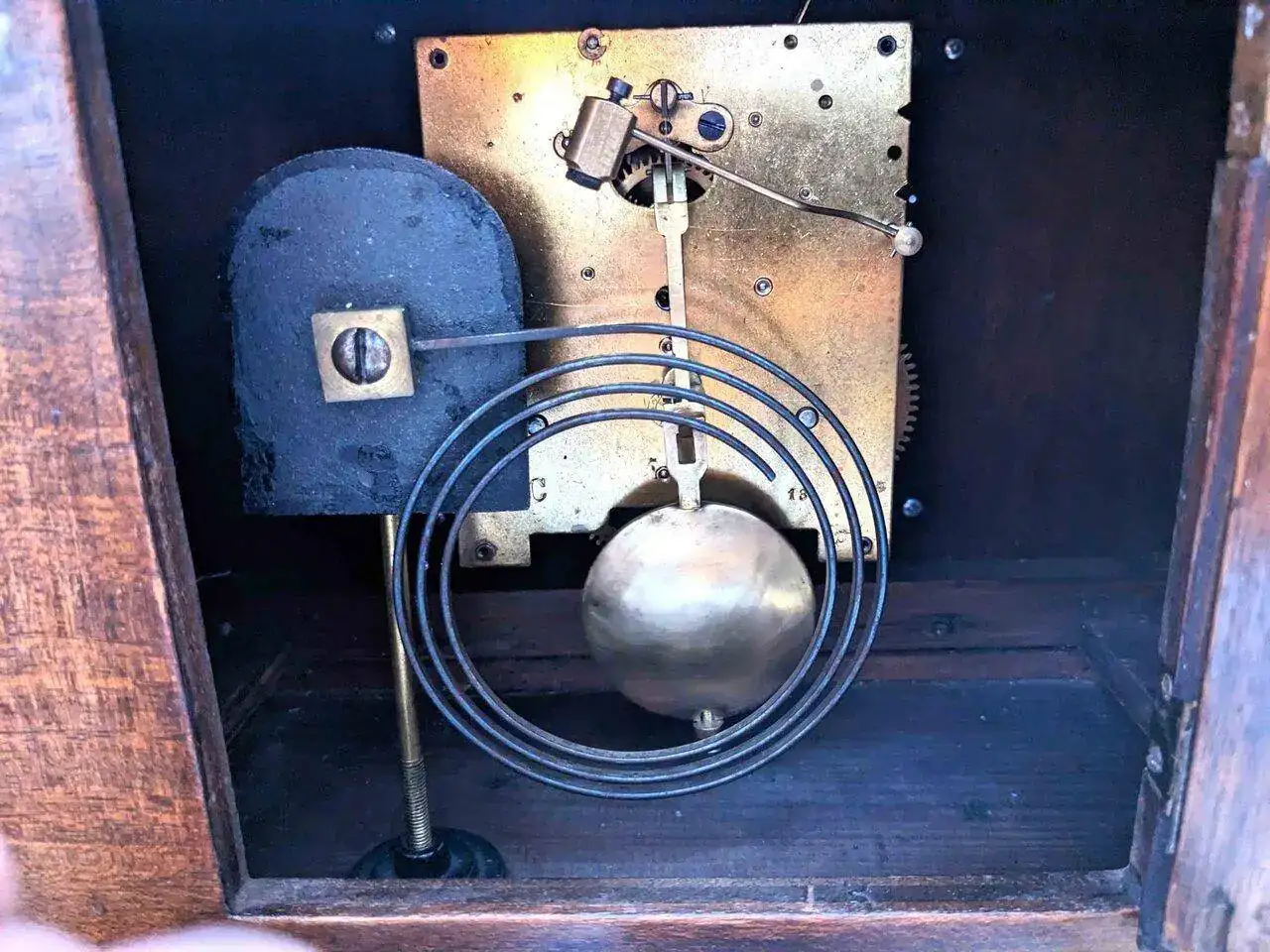

La maquina como veis es tambien muy simplota, y ahi es donde aparecio la sorpresa de la que os hablo en el titulo, al menos para mi, ya que no lo habia visto nunca:

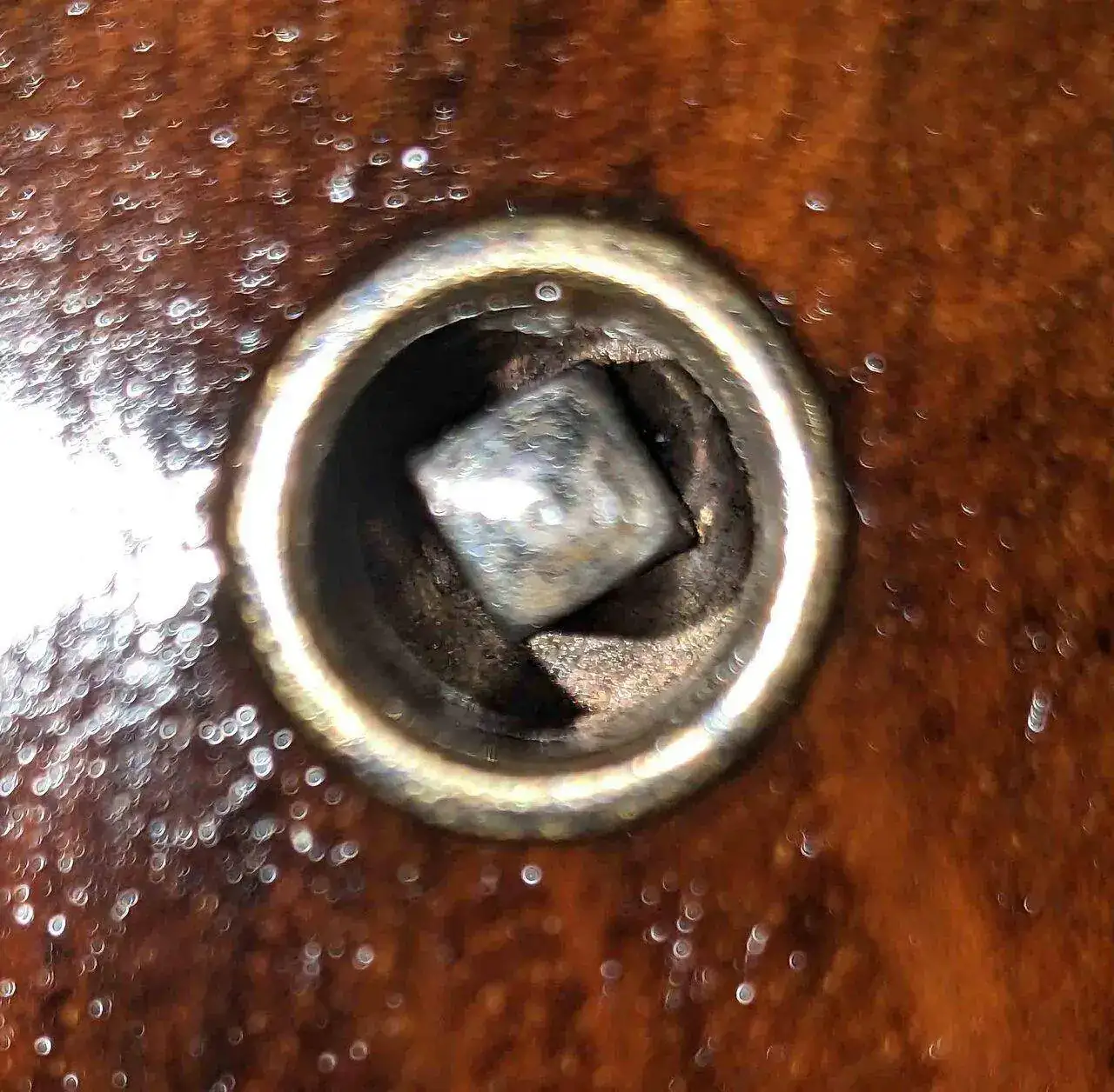

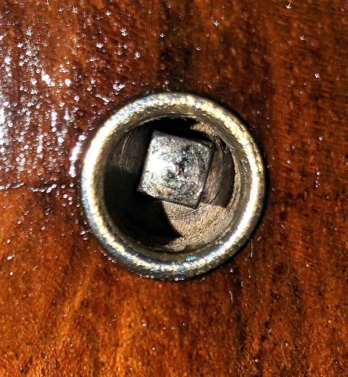

Tiene un dispositivo que hace la caja hermetica al polvo, sellando los orificios por donde sale la tija del barrilete, para poder darle cuerda.
Esto lo consiguen con un muelle, y una arandela grande con un agujero cuadrado del mismo tamño del cuadradillo.
El muelle se apoya sobre la maquina, y por el otro lado empuja la arandela cuadrada contra la pared de madera del reloj, cerrando el paso del polvo.
Cuando metes la llave para dar cuerda, presionas la arandela y el muelle, y al acabar, la llave sale sola bajo la fuerza del muelle, que vuelve a tapar el agujero.
Seguramente es algo normal, pero no lo habia visto nunca, y menos, en una maquina tan simple como esta.Lo he encontrado ingenioso y efectivo.
