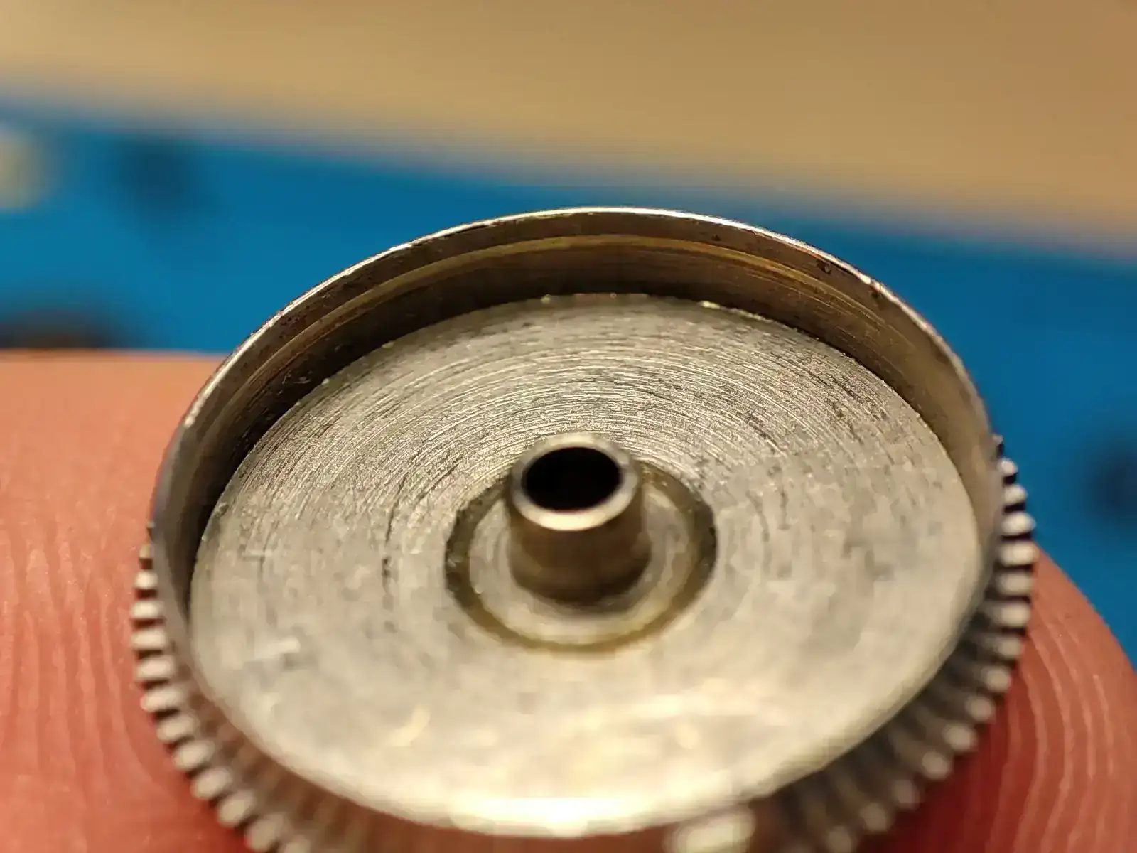

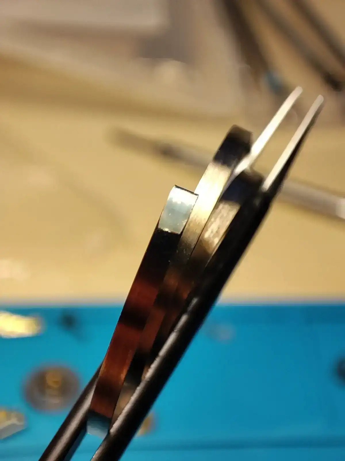

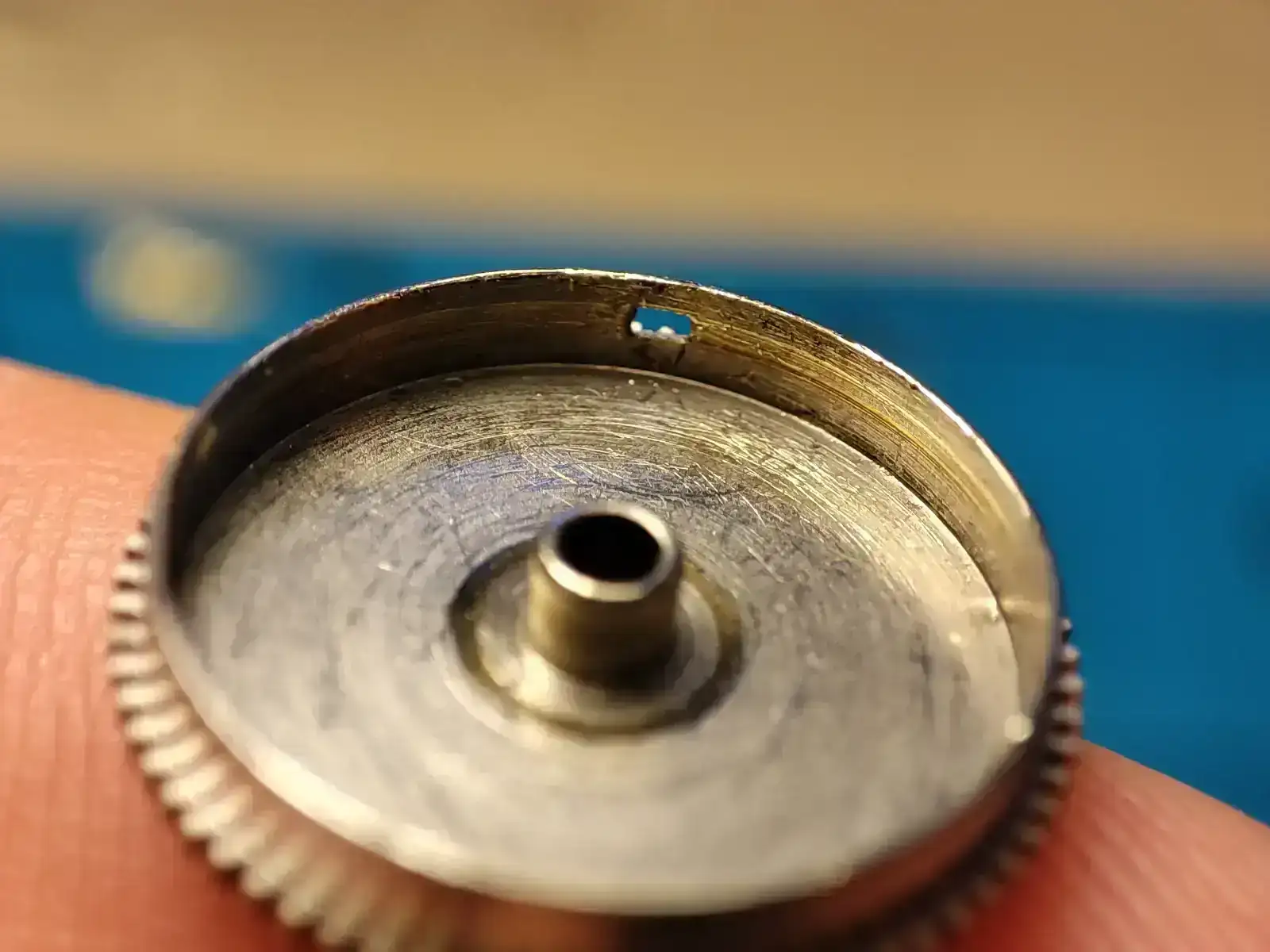

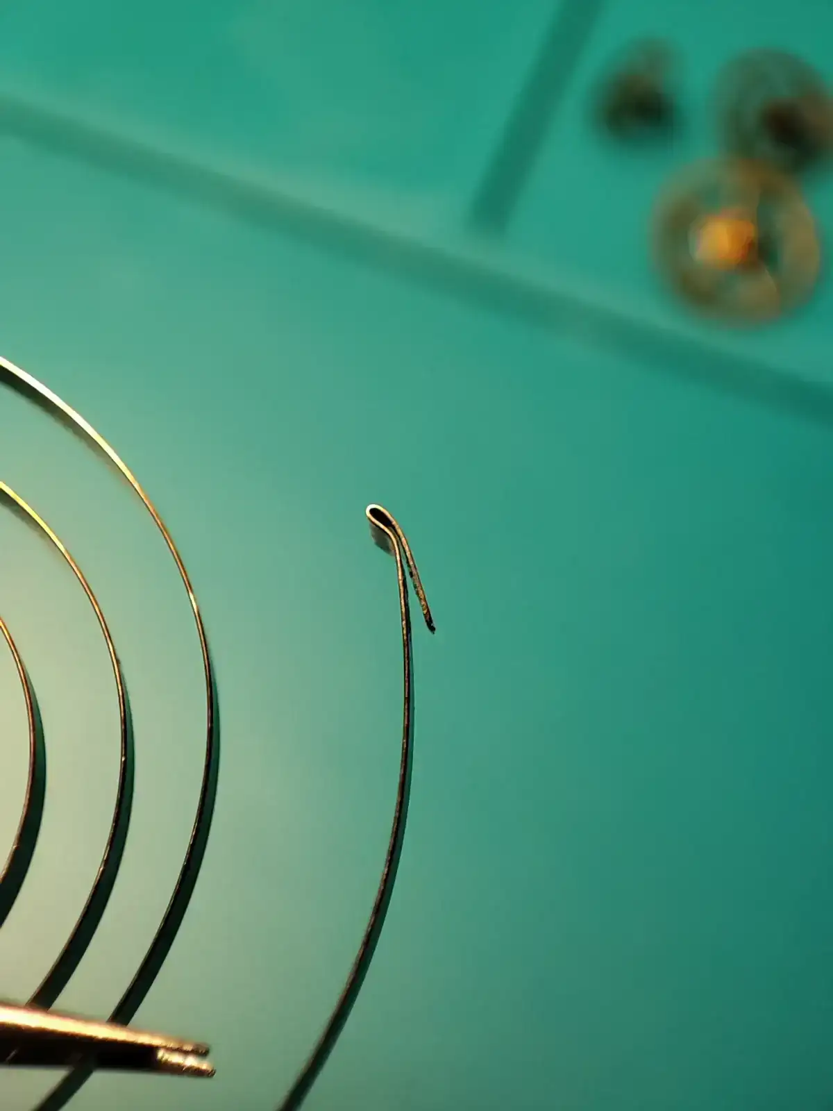

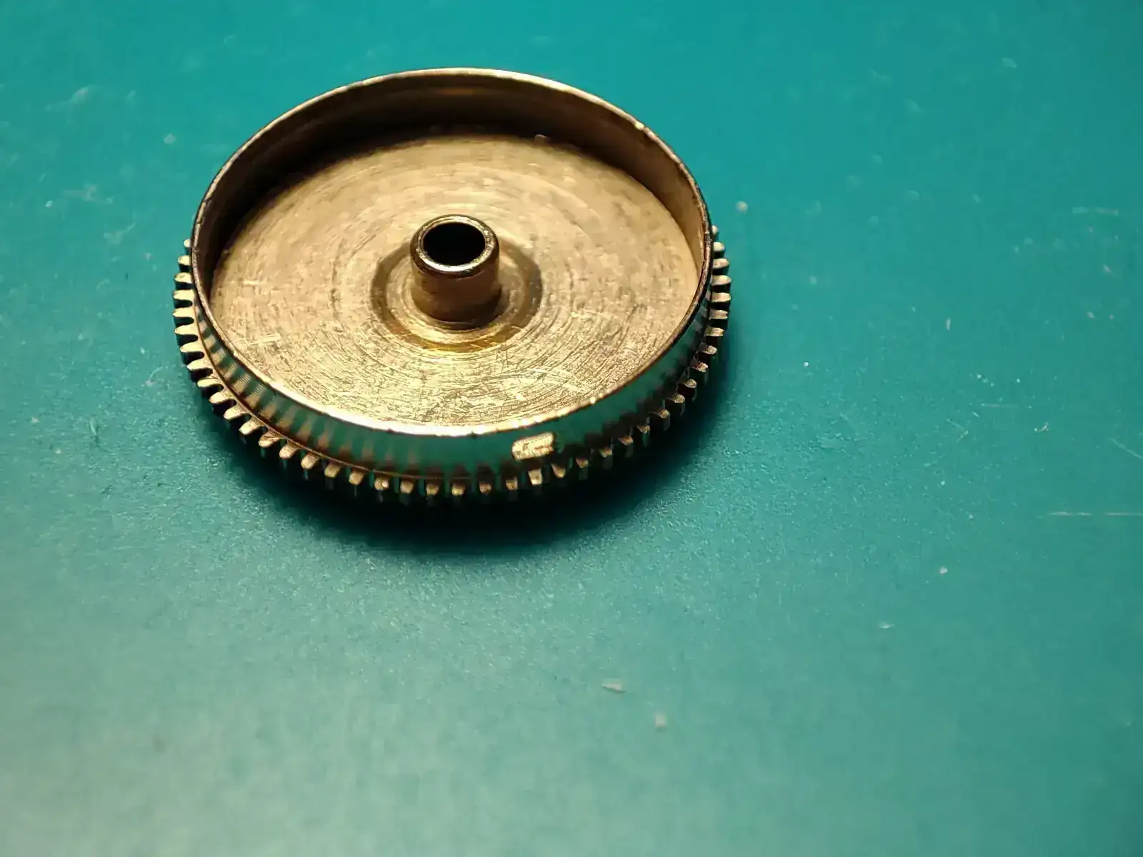

Quasi-forer@
Buenas tardes compañeros, tengo un reloj UMF Ruhla con movimiento UMF 44, en el cual el muelle real escurre al darle cuerda, en la vuelta 12 de la corona, más o menos, y no se carga al completo. Escurre porque el muelle real no engancha en la pared del barrilete y el gancho se desliza sobre la pared. No sé cómo se supone que tiene que ir fijado el gancho del muelle real en la pared del barrilete en este tipo de movimientos de Ruhla. No hay ningún saliente en el interior del barrilete para que enganche el gancho del muelle, lo único que hay es un agujero en la pared del barril, que es más estrecho que el gancho del muelle. Según mi parecer, el muelle y el barrilete se ven bien, pero no sé si puede ser que falte algo en el gancho del muelle real o no. Mando fotos para ver el muelle y el barrilete. Si alguien sabe cómo se fija el gancho en estos calibres... Muchísimas gracias como siempre!!!

A mi me induce a pensar que, o ese muelle no se corresponde con el barrilete o le falta algo a la brida para encajar en su pared. No sé qué sentido puede tener entonces el agujero.
Hay cubos que llevan una brida a mayores que es la que engancha en el agujero y el borde de la brida en el muelle real, también hay cubos que llevan una uña interior que es lo que puede que le falte a ese cubo, según el modelo y calibre.
Reacciones: Trinquete
Esta claro que rompió la uña ubicada donde esta el agujero, la solución pasa o bien por cambiar el cubo o hacerle, una nueva uña, en estos casos suelo remachar un tornillo de cabeza avellanada, y rematado a base de limatón la parte exterior, para evitar roces.

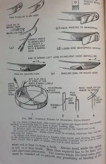

Sí, me cuadra que falte la uña que va sujeta en el agujero. He encontrado esta publicación, aunque presumo que podría referirse a relojes de bolsillo por su antiguedad
