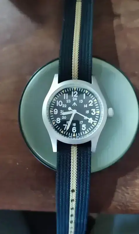

Ver el archivos adjunto 3467497

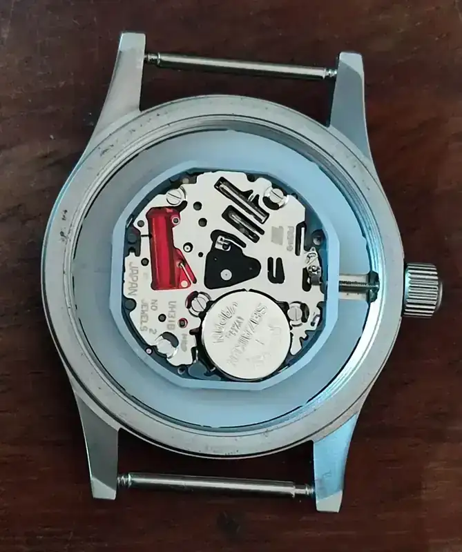

Ver el archivos adjunto 3467500

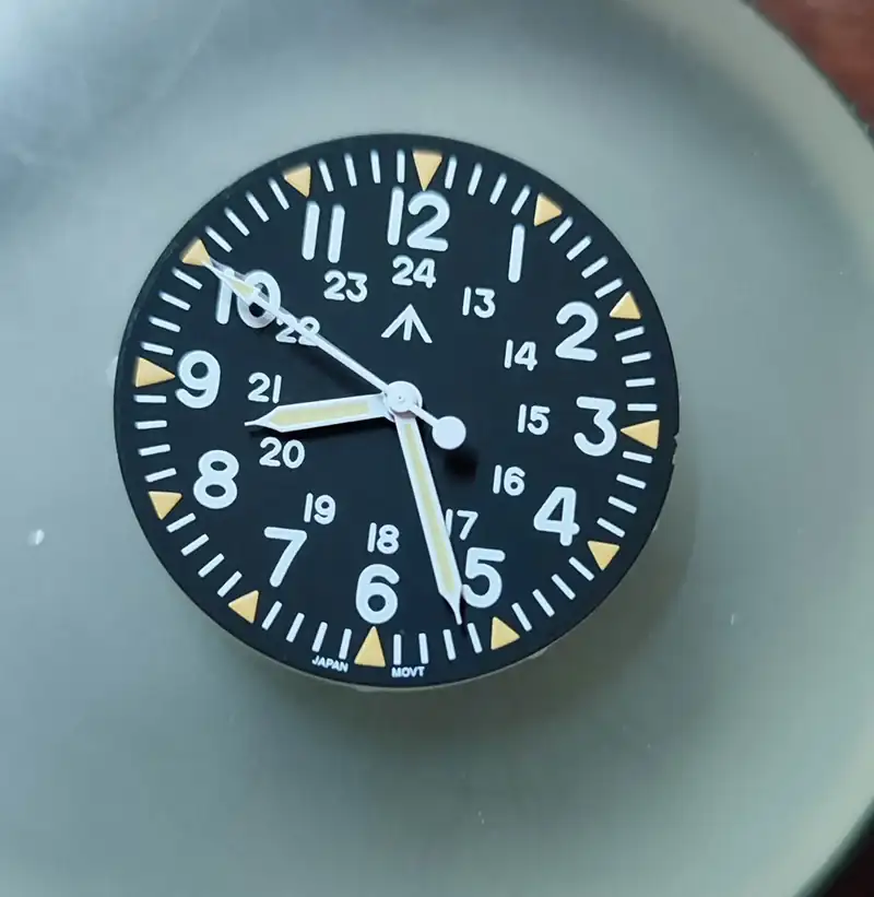

Ver el archivos adjunto 3467501

Bueno!!! he tomado medidas,
Espacio en el interior de la caja = 8.5mm.
Diámetro que debe de tener la bata= 31,5mm.
He puesto dentro un NH35 cascado con dial y agujas puestos en el interior, veo que hay bastante espácio entre las agujas y el cristal, por lo menos medio mm.
El problema es el espácio que hay entre la tapa trasera y el mecanismo, que es muy, muy poco, el NH35 no cabe ni de coña, sin la masa oscilante tampoco cabe, y no podría quitarse el puente del sistema de carga bidireccional, porque también sujeta la rueda de carga manual.
Creo que el miyota también se queda con un puente por encima del nivel del volante,
En cambio el 2824 (o clones) si se elimina la masa oscilante y el sistema de carga bidireccional, se queda como un mecanismo de cuerda manual de toda la vida, se quedaría como un ETA 2801.2 o un Sellita SW210
Lo mas sensato sería hacerme con un PT5000 o un Seagull ST2130 y eliminar todo el sistema de carga automática a ver si es posible el proyecto, de no ser posible, se queda cun su cuarzo y con el tiempo me busco una buena caja y toda la pesca para hacer algo decente con ese calibre.
