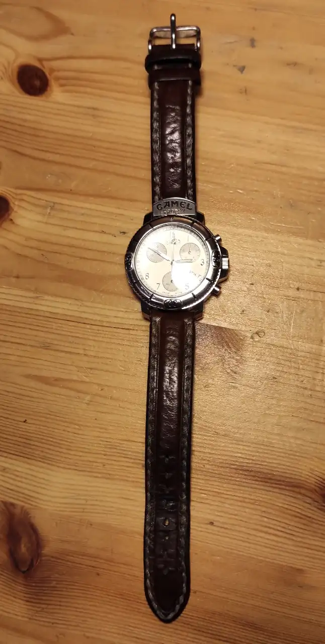

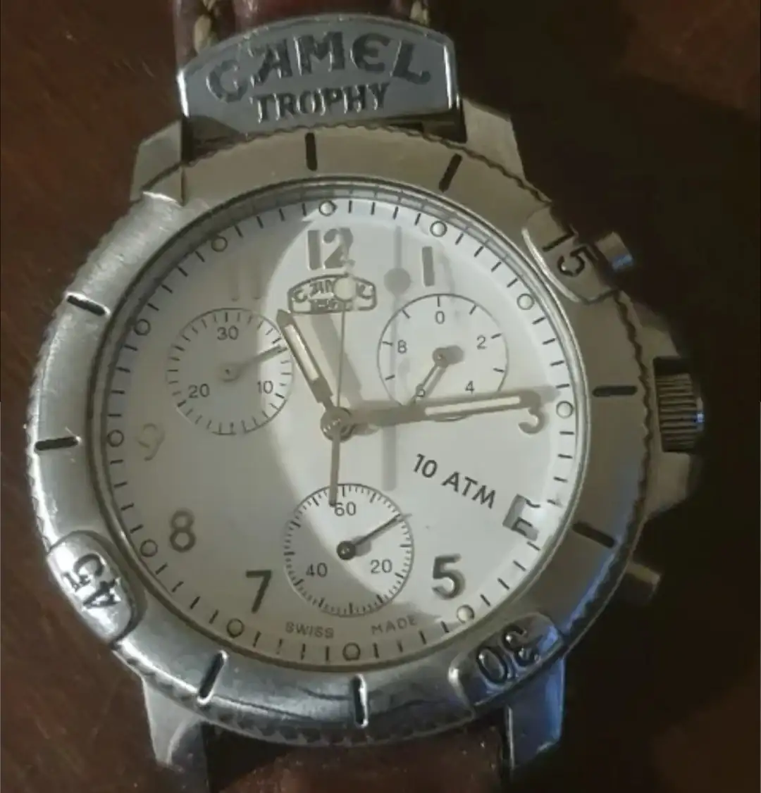

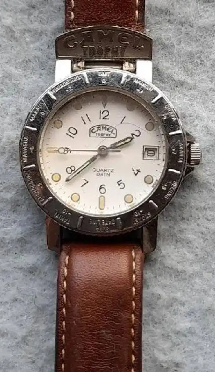

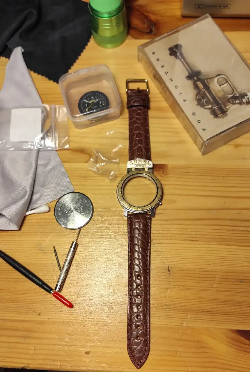

Y ahora a por este que ya apunté que compré por 18 euros en "Todo colección" y que está en cola de reparación. No funciona y necesita estética pero la correa es original. Aquí el óxido de cerio irá genial.Tranquilos ya paro de comprar CT, el último! 🤪

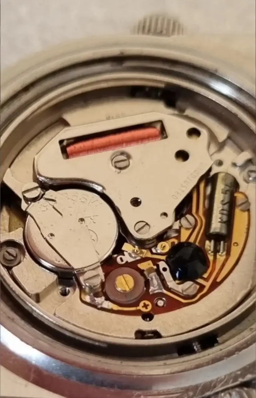

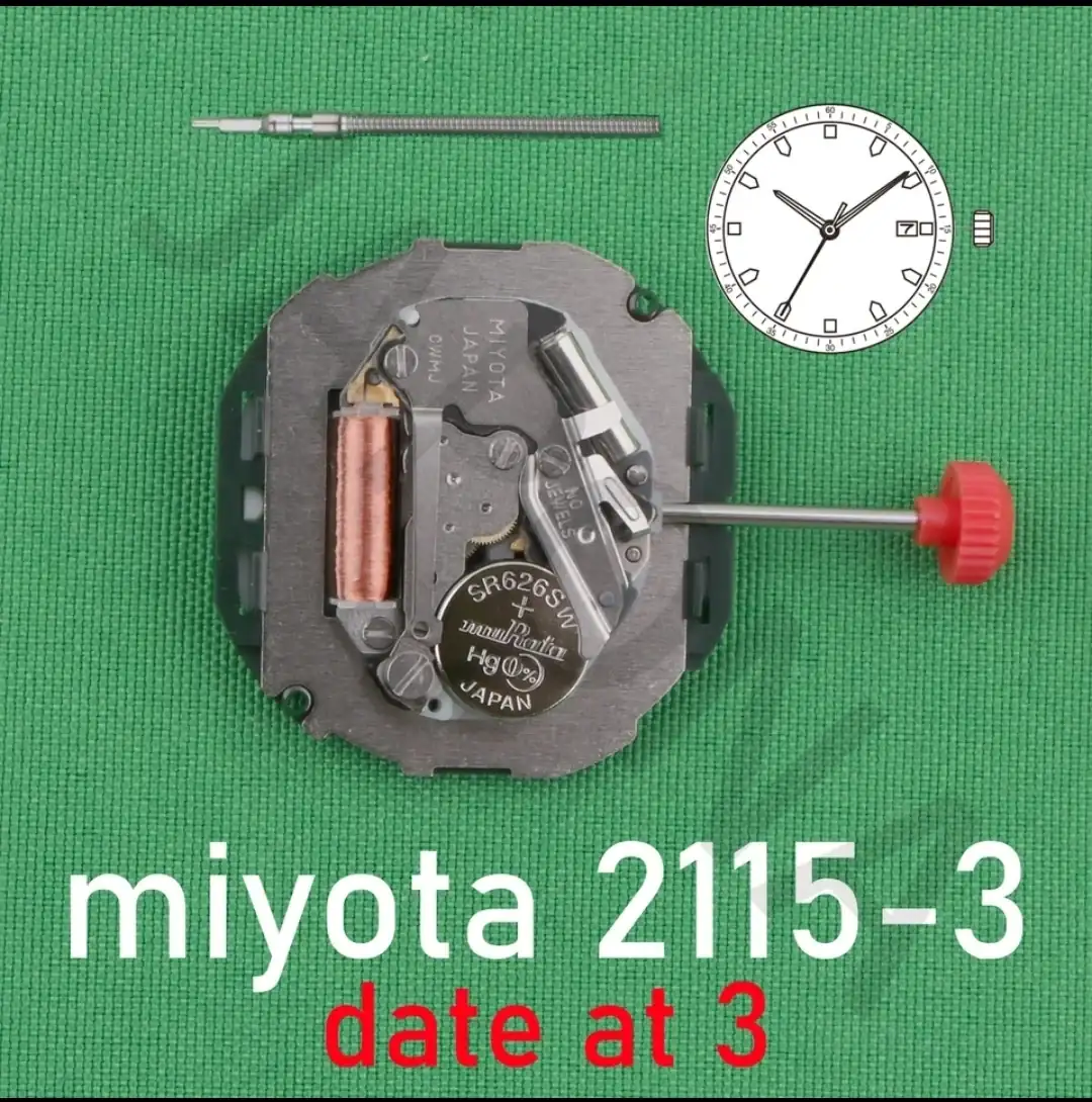

A no ser que encuentre un "CT professional" a buen precio 😍. Gracias al compañero del foro (artmorte) que me ha dejado claro que se trata de un calibre 2115 miyota. Al abrirlo me he encontrado una aberración de algún chapuzas que le puso un movimiento fecha y día de la semana en vez del 2115 con fecha simple. Total que había roce con el dial y he tenido que comprar un calibre nuevo por 6 euretes. Al reverso del dial le he tenido que hacer un lijado fino para sacar la basura pegada por el roce... La correa impecable con un poco de grasa de caballo (ya valdría 15 euros sola en este estado). Lo puliré y le daré un pulido con cério. La restauración más gastos de compra finalmente por unos 24 euros 👍

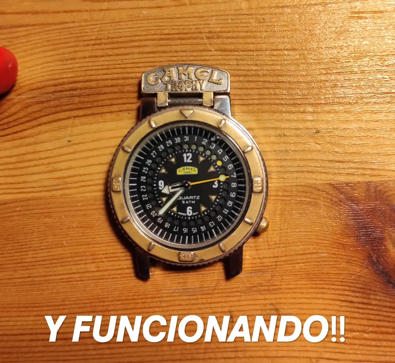

Y este ya está acabado! Ha dado mucha guerra para lo peque que es. Todo me salía fatal (el calor?) pero ya está aquí...

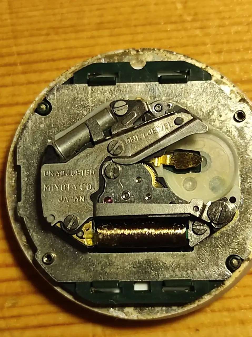

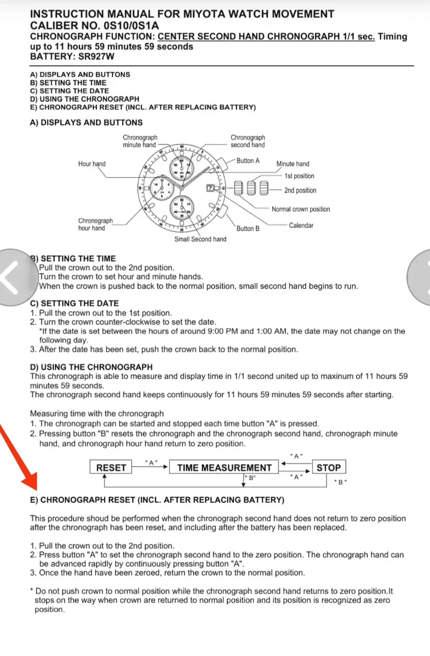

Hola SPM83. Ya funciona el CT y te explico los problemas que tenia su calibre OS10 y su caja:
1) los señores de miyota ofrecen un manual de uso (foto de abajo) que habla de un reseteo del secundero del cronómetro (donde he puesto la flecha roja) al cambiar la pila pero los muy "eso" no informan de que este calibre al igual que los casio necesita primero de todo un reseteo general utilizando las puntas de las pinzas: una en un agujerito donde se observa un signo de polo negativo y la otra sobre la pila en su parte positiva. Lo intuí al minuto de abrir el reloj...
Es pues un doble reseteo al cambiar la pila del calibre. He visto a un pobre compañero forero que se dió por vencido en un post y no probó esta cosa tan tonta y tan de casio! A ver si me acuerdo y lo redirijo a este post 🤣.
Cómo veis no pone nada del primer reseteo y por internet nadie lo cita.
2) El secundero de la pequeña esfera inferior del dial comenzó a funcionar lo que me indicó que el calibre había resucitado cómo Lázaro. Pero la aguja del cronómetro se quedaba congelada en algunos puntos del dial al dar al pulsador superior del cronómetro y el reloj parecía retrasar. Qué cosa más rara? Cómo cuando la pila empieza a fallar. Observé que este reloj devió sufrir un golpe considerable ya que en la corona se puede ver una muesca. Y me di cuenta que las agujas habían quedado mal colocadas. Las saqué y las volví a colocar (horaria, minutera y secundera del cronógrafo). Y con la pila nueva y estas tres ya bien puestas la hora se mantenía sin retraso. Victória!
3) Los muelles de los pulsadores estaban chafados y estos no funciobaban correctamente. El pulsador no volvía su posición normal. Los tuve que desmontar y paliar el problema típico de mucho uso al igual que pasa en los G-shock vintage de Casio. 💪

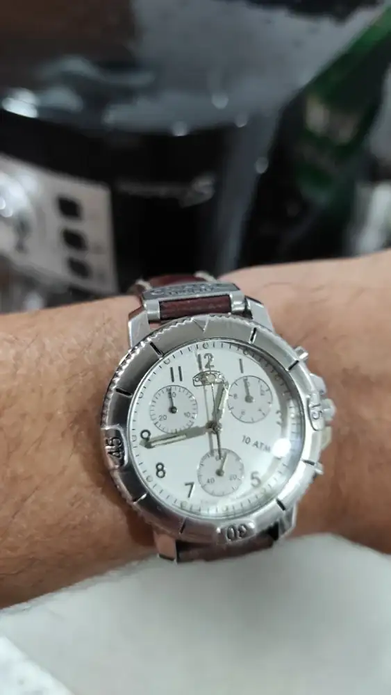

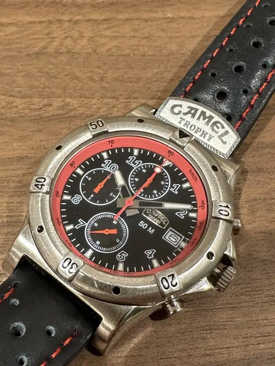

Y otro! Soy un yonki ya lo sé. Me van llegando piezas de los otros y tengo 3 a medio terminar. El nuevo es precioso, con un tamaño de adulto y una caja ancha (tochito de acero). Viene de Portugal.

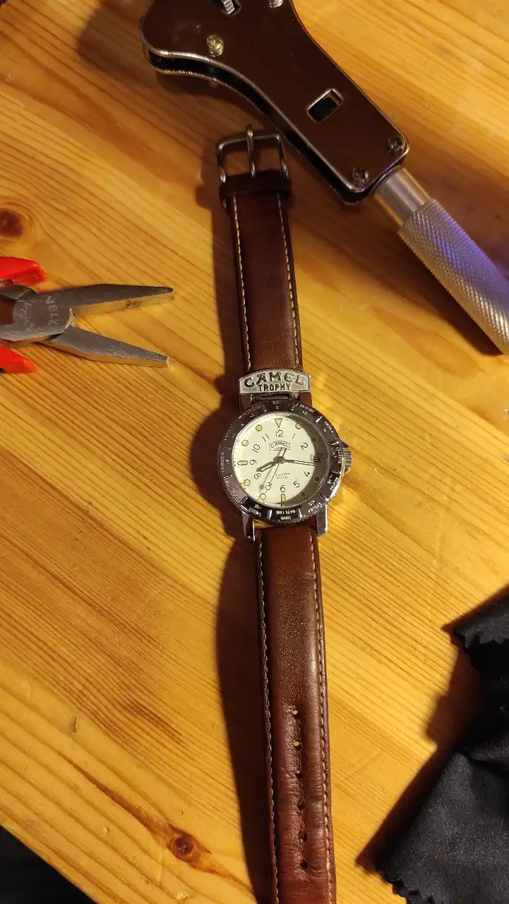

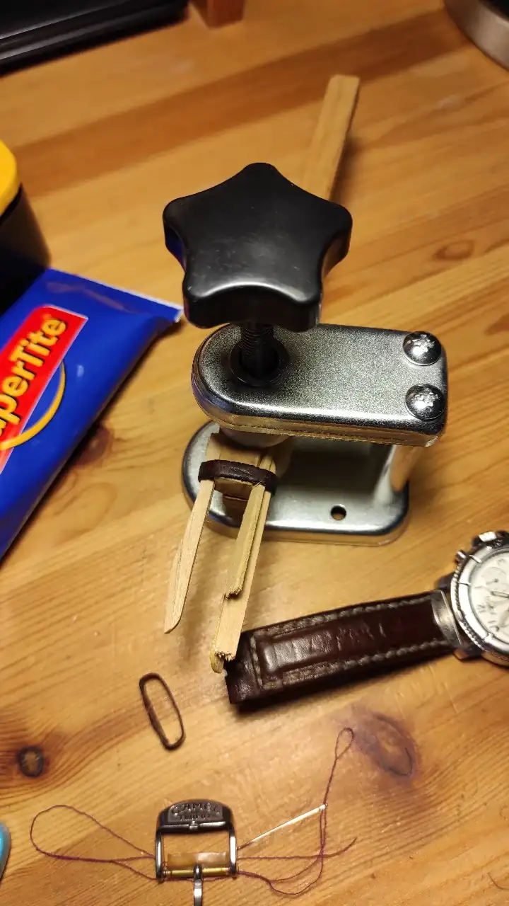

Lleva otro calibre cuarzo con cronógrafo que esta vez es ETA y que por suerte no ha costado mucho poner en marcha (el precio del mecanismo G10. 211son unos 60 euros 😅) . Lástima el cristal que tiene un rayote, que he podido disimular con cerio y paciencia. Aquí os dejo un par de fotos del curro que está dando la correa que venía sucia y medio despegada. En total el reloj y la "rehab" no me pasan de 30 euros. Los venden en un estado bueno por 120. Si te gusta lo vintage, te lo aconsejo cómo opción económica y de calidad.

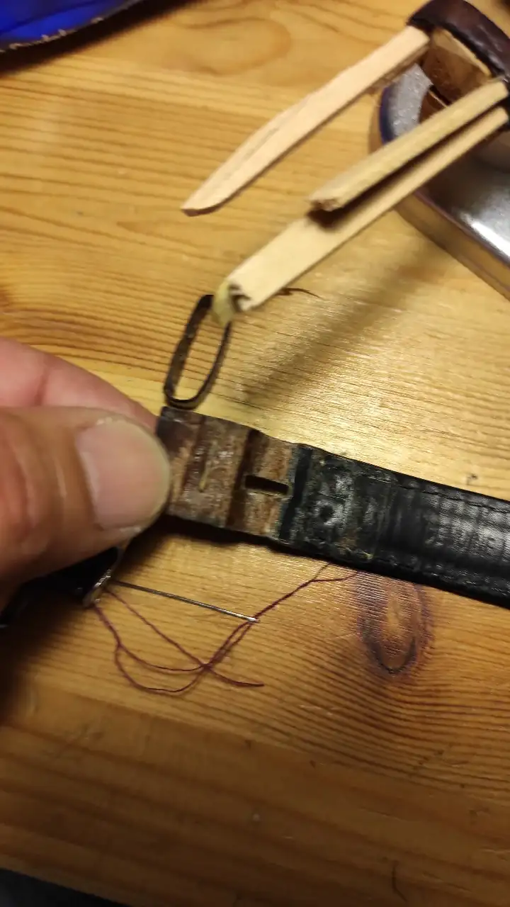

Limpieza, grasa de caballo, pegado de forro y dejar decentes las trabillas. Se ve cuero de calidad. La cola de zapatero queda dura cómo una piedra con compresión y calor. Para sacar la tija no tenía ninguna herramienta ultra fina y tuve que usar una aguja!! Lleva una renata 394. Bonita pieza de la época Mondaine. Ya no sé los Camel que corren por casa 🤪. Esto ya empieza a ser una colección! Cómo me ha quedado...

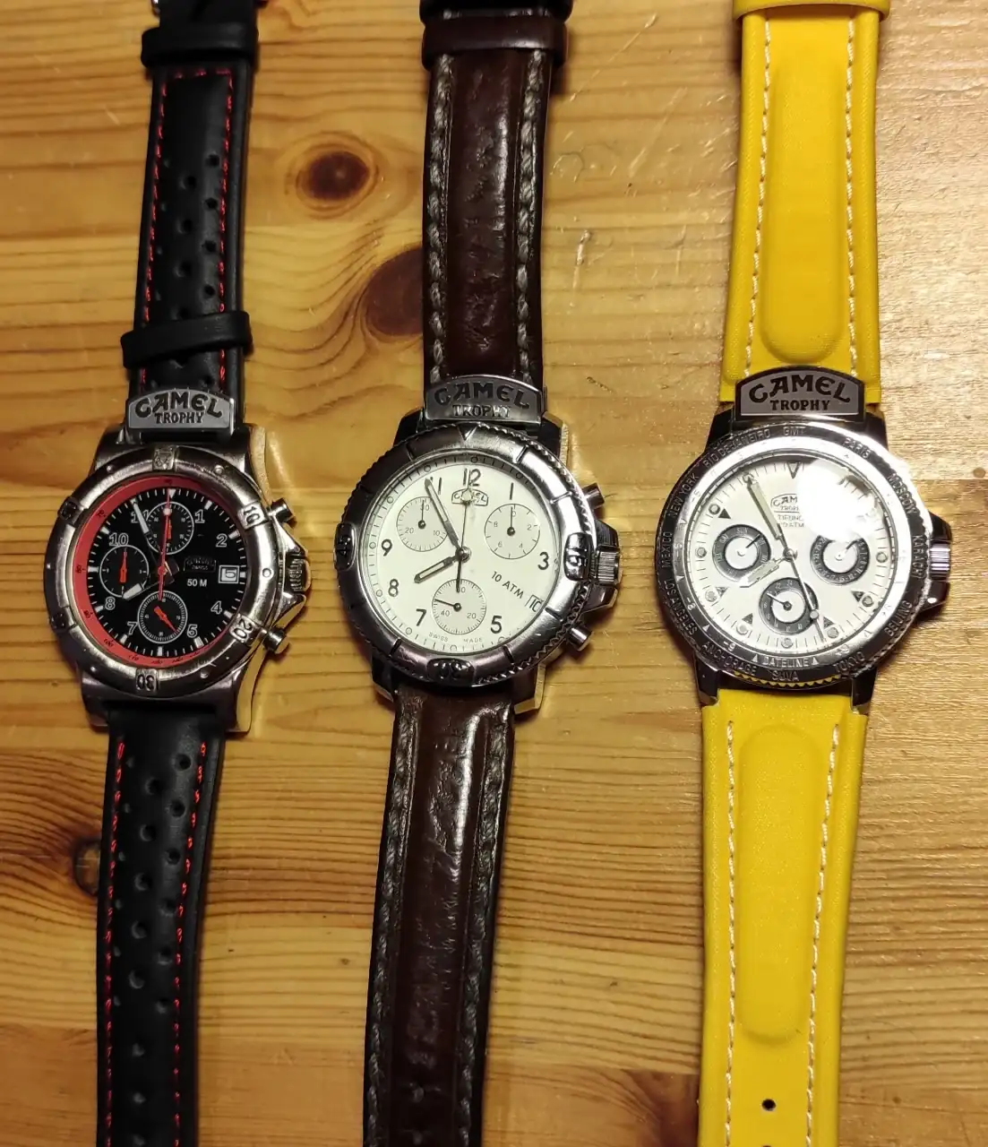

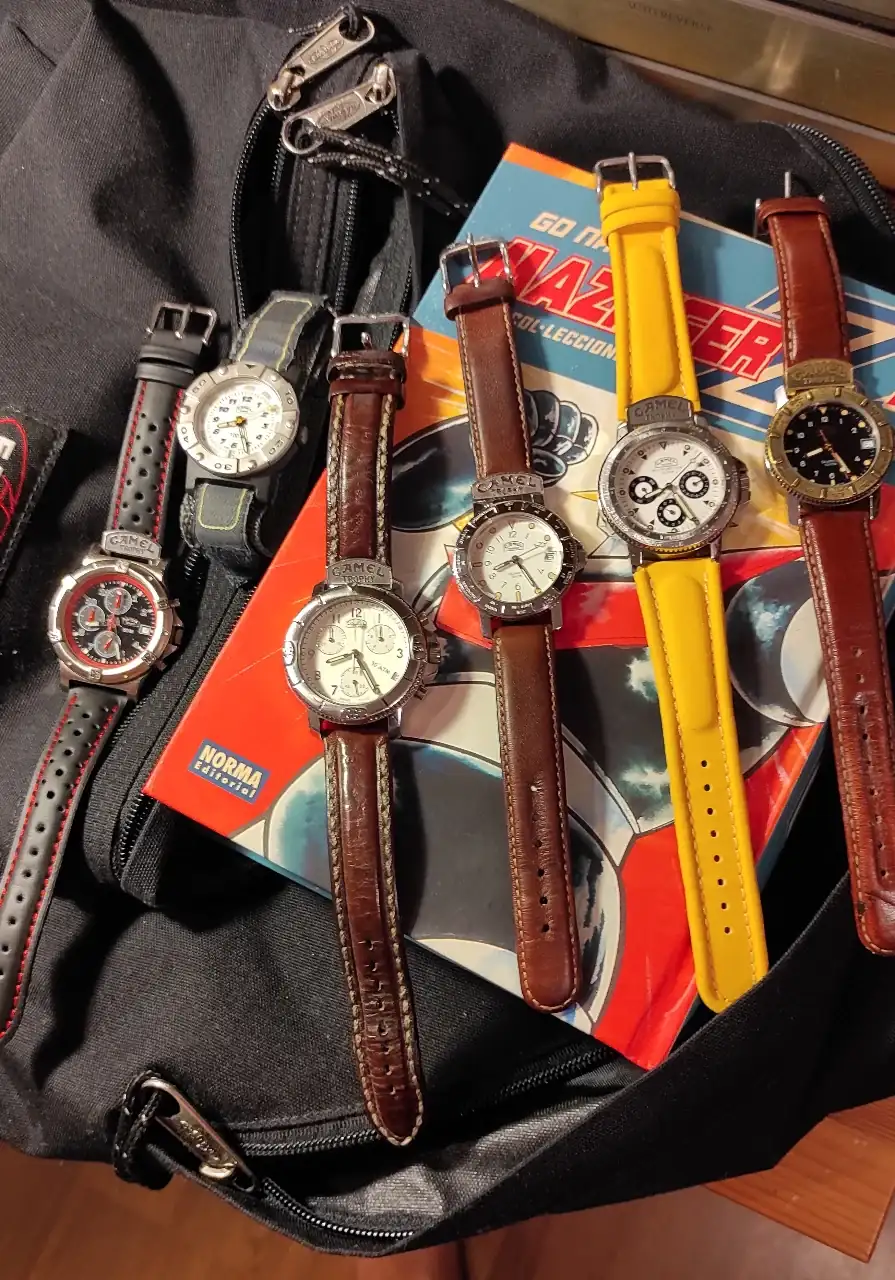

Buenas vacaciones!! Una foto de los tres CT's tamaño adulto que llevo estos días.
Y aquí todos los 100% acabados... Bueno, uno vino cómo nuevo (correa nylon gris). Ese y el del final de la derecha los llevan mis hijos. Falta el mod "Jack Sparrow" (le voy a poner un plexi para un niño de 6 años) y el green belt del que espero todavía el circuito. Y, a saber dónde hubieran acabado todos estos pedacitos de nuestra historia si no llegan a caer en mis manos: Adopta un Camel Trophy!

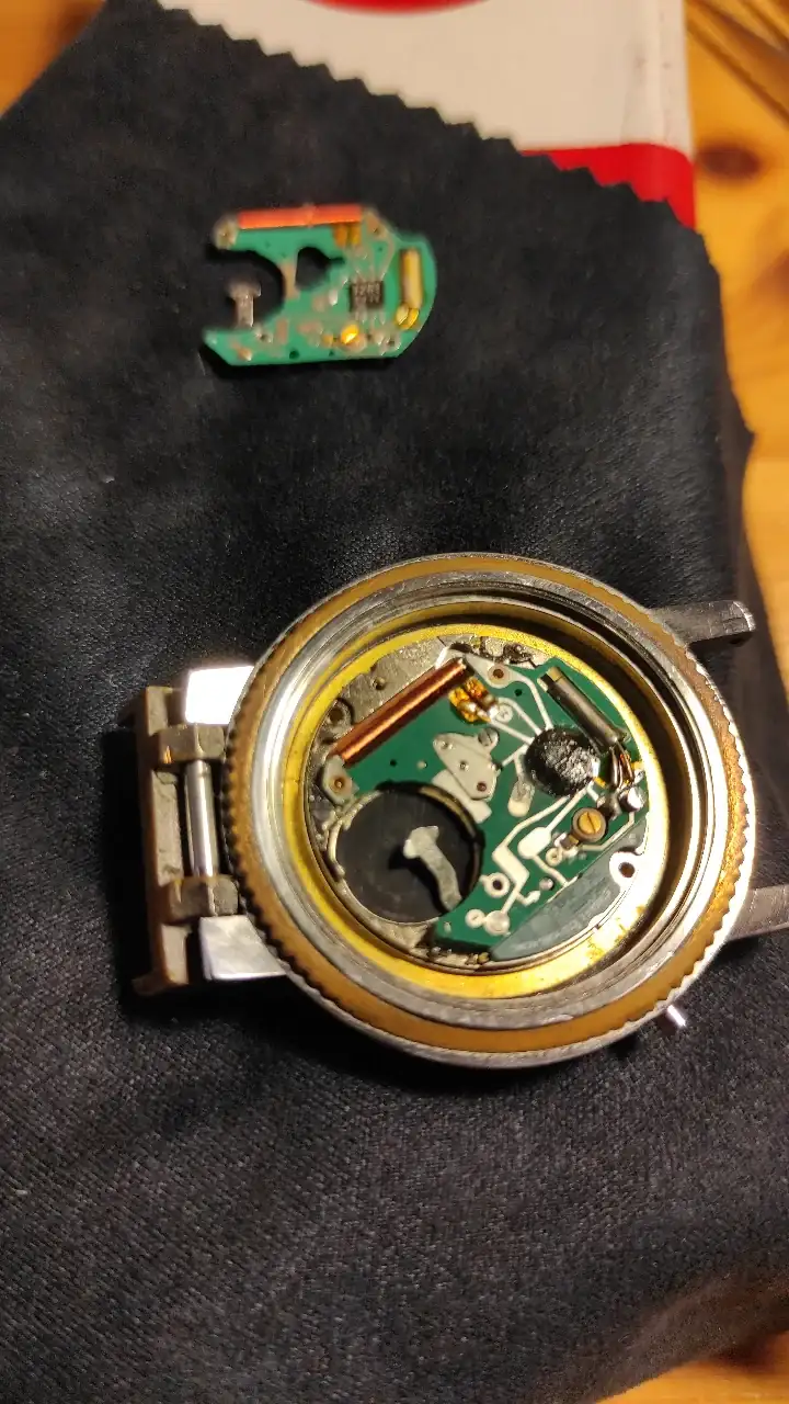

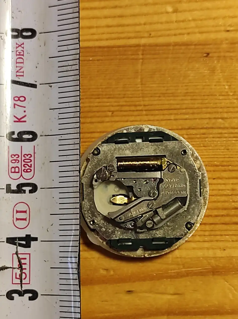

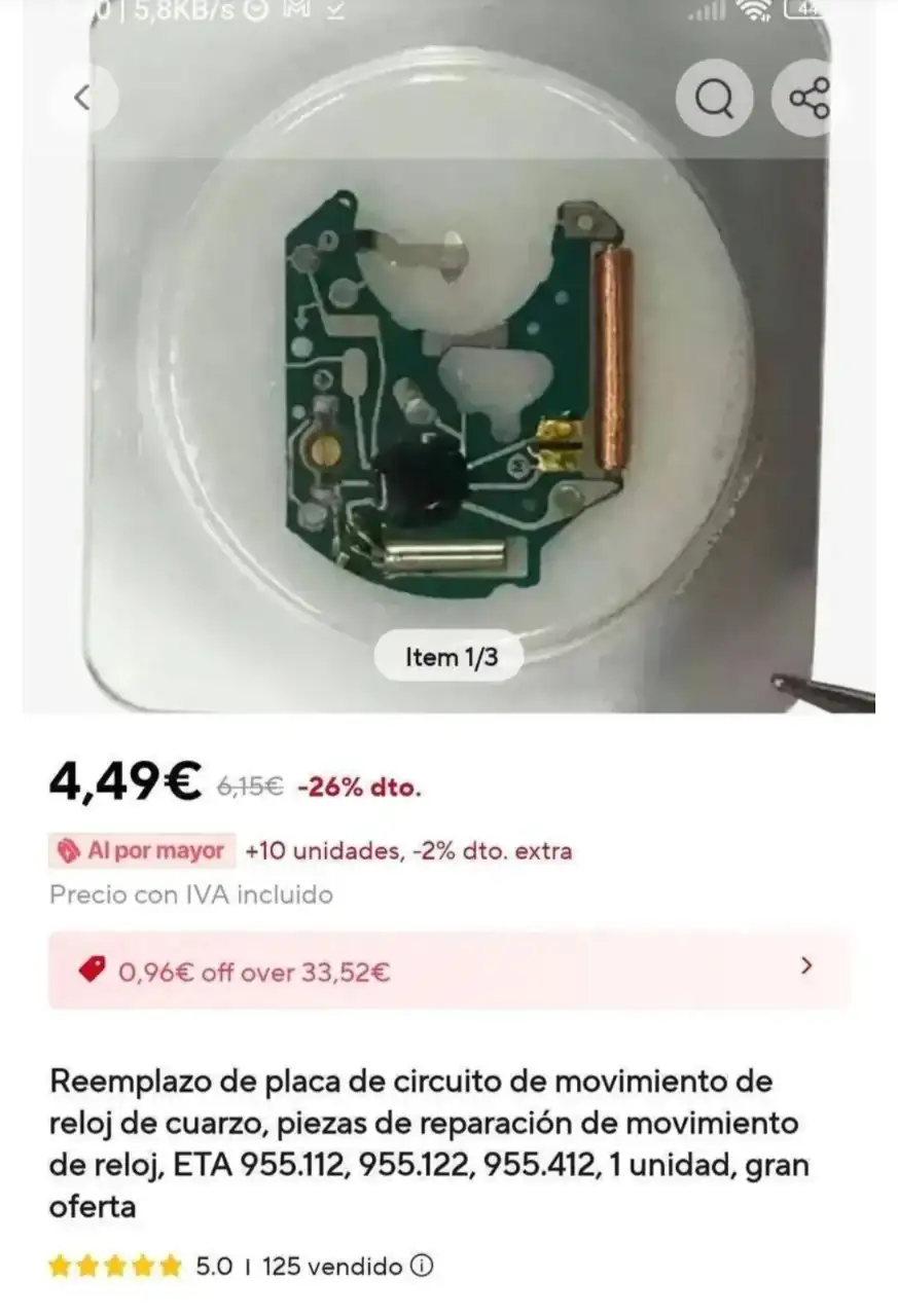

Y el último. Cambio de placa sobre la parte mecánica del calibre y resucitado. Y sólo por 7 euros y quitar 4 tornillos...
Recordar que la placa del 555.415 es compatible con la 955.412 . Compre la placa en el Ali por 7 euros con gastos de envío.

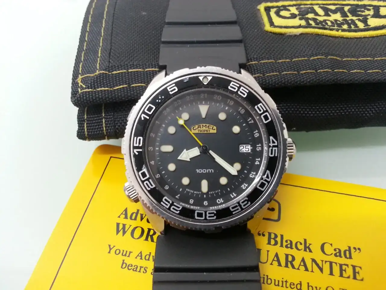

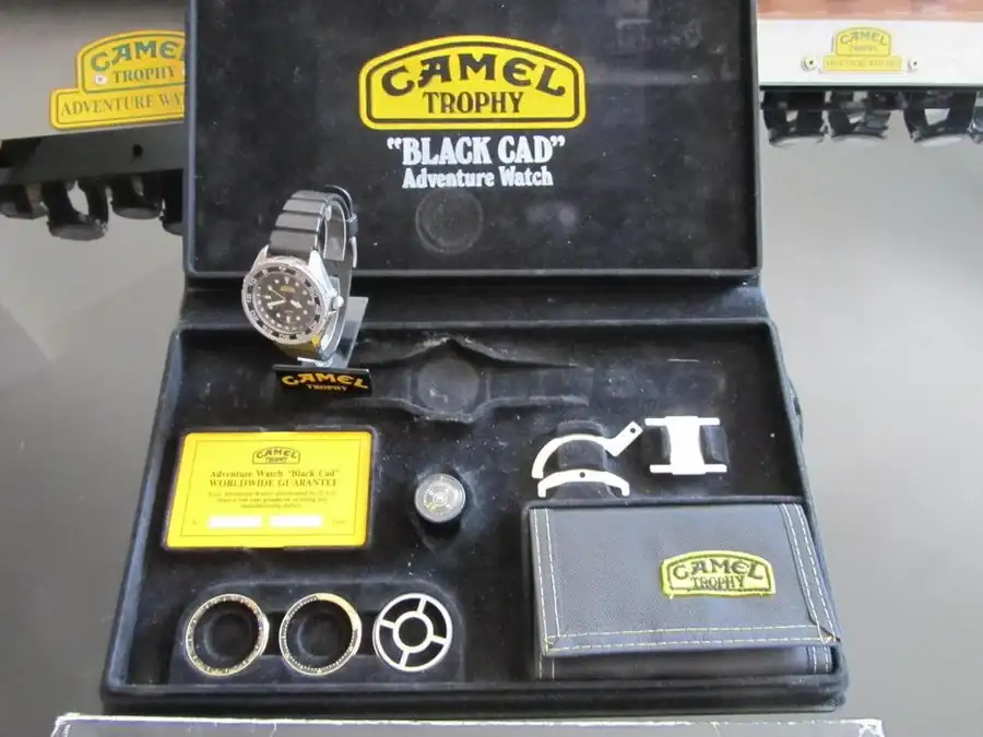

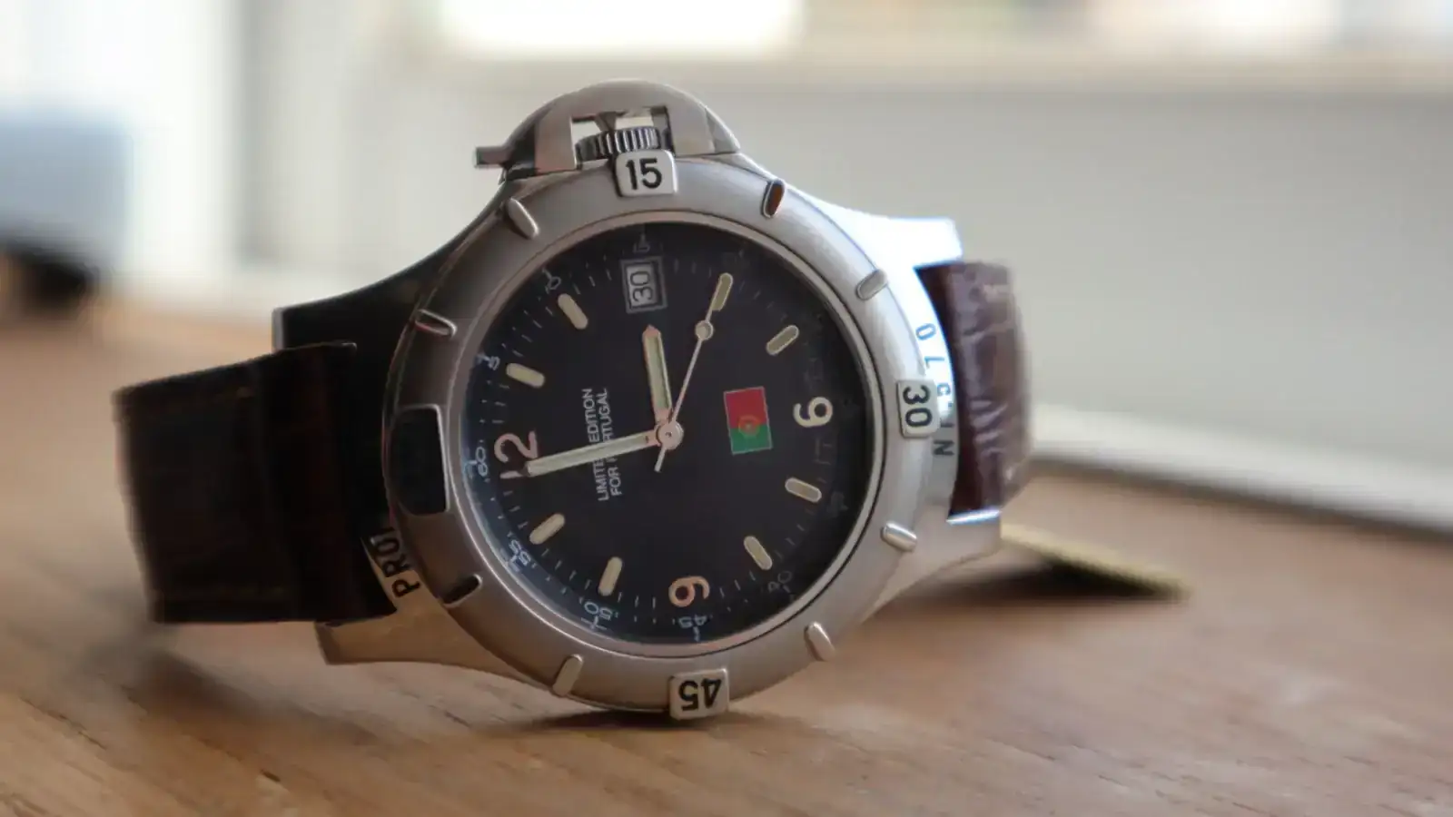

CURIOSIDAD CT: El "Black Cad"

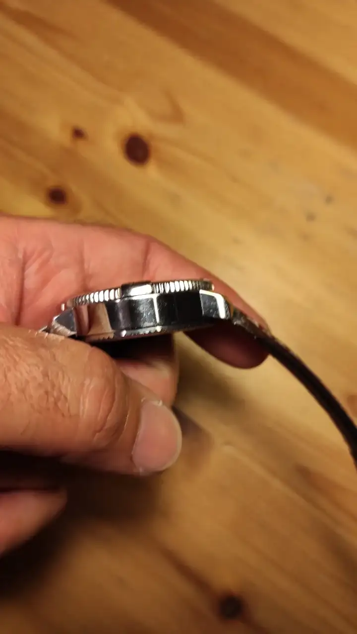

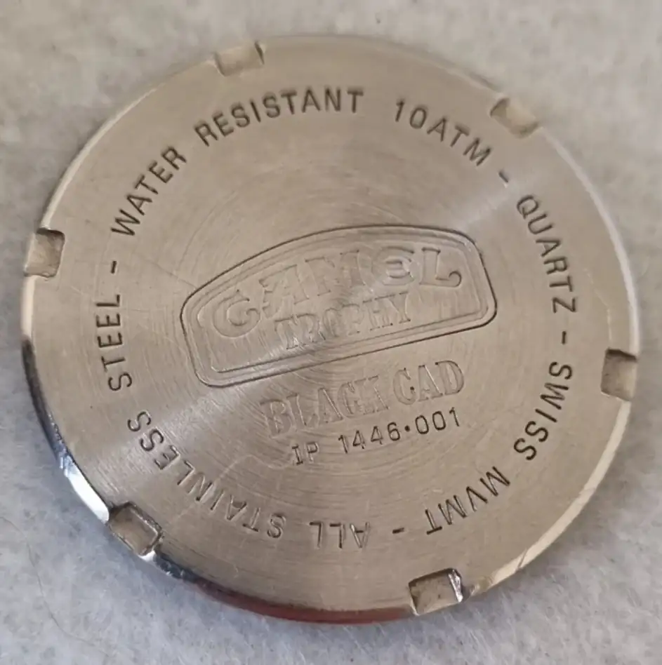

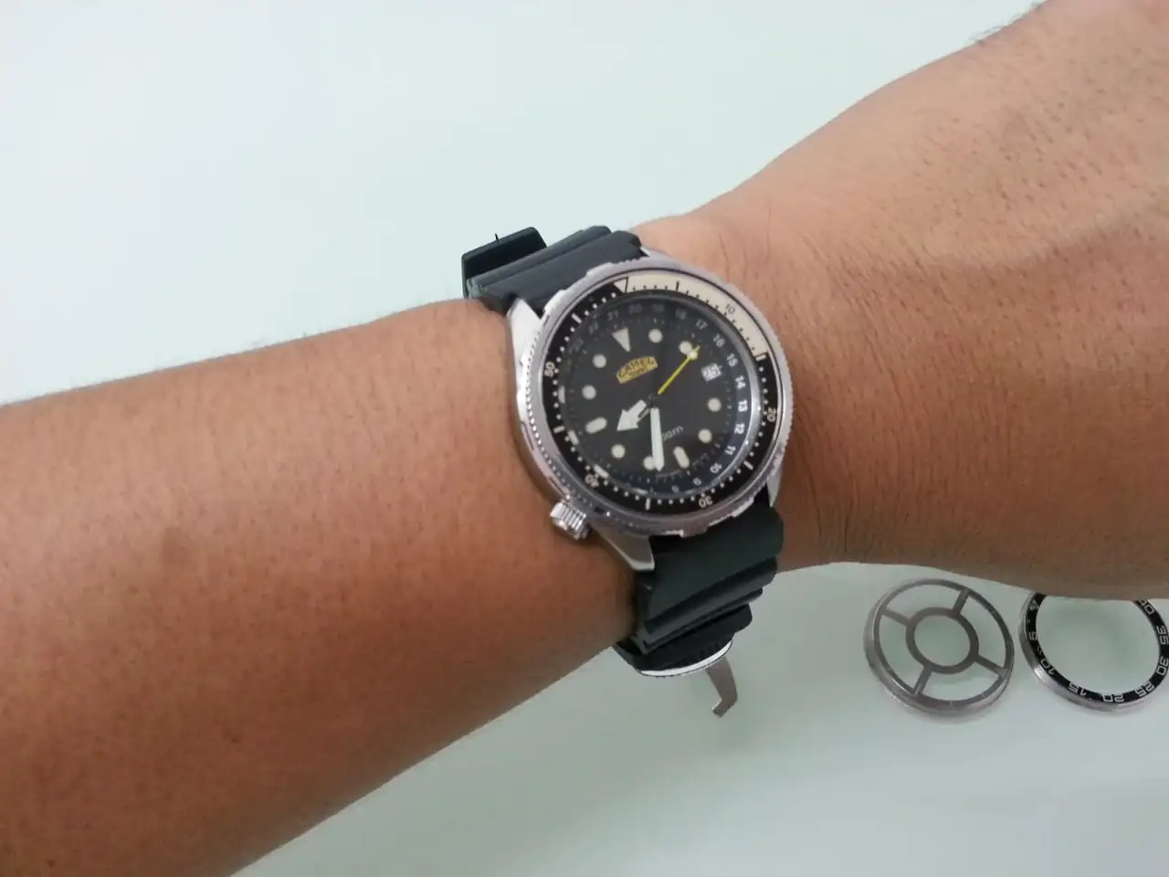

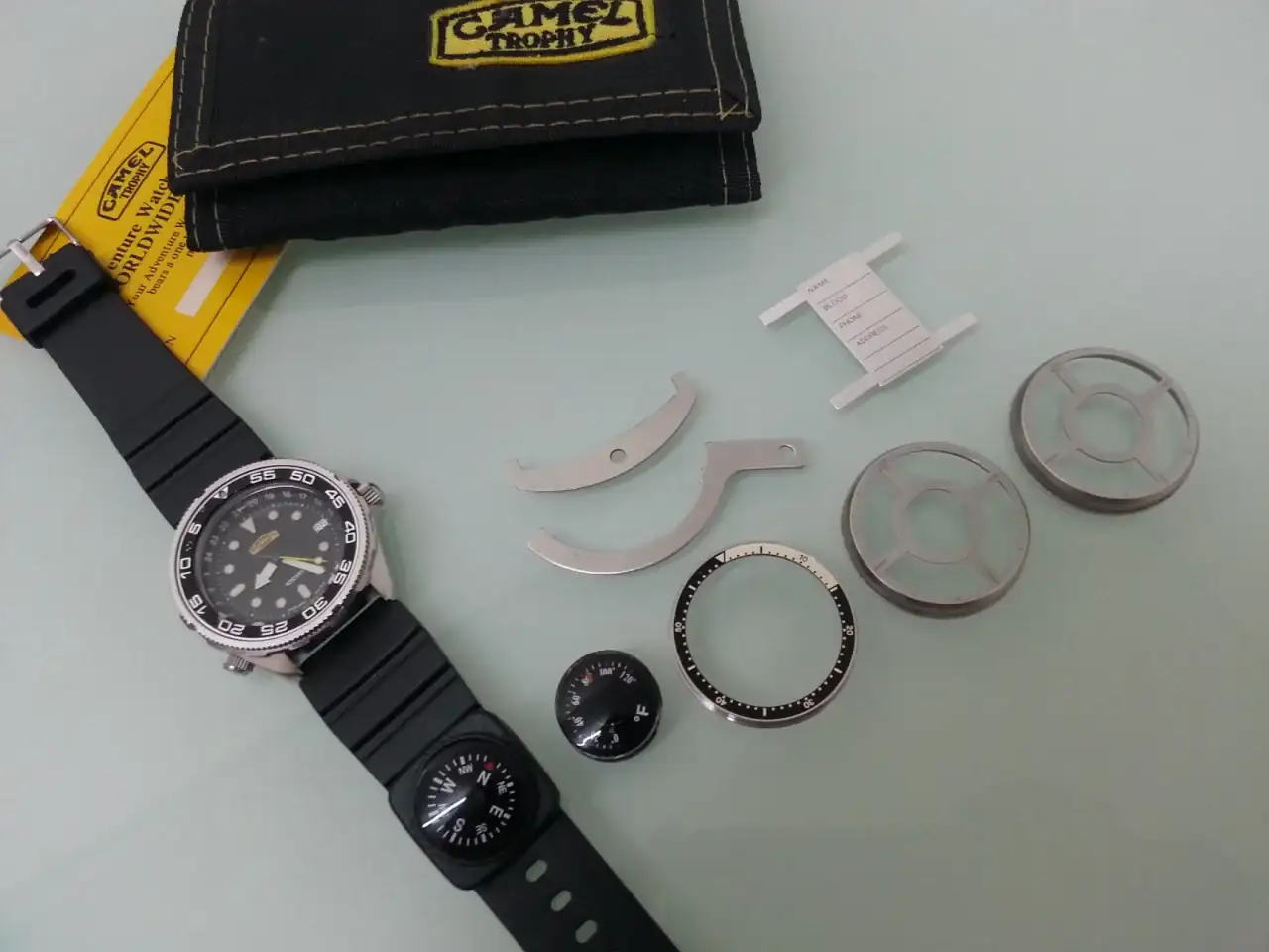

Según un post antiguo del foro Hablemos de Relojes (aqui), se trata de un CT diver de doble bisel para el mercado italiano que estuvo poco a la venta. Al verlo tuve mis dudas y la verdad es que no encontré referencia en el mirror de la web portuguesa que abre este hilo pero... La verdad es que el detalle de esta pieza y la calidad de su set se descubren como una rareza de los Camel Trophy. Un diver 100m que realmente me gustaría adquirir. En la trasera se encuentra grabado lo siguiente:
¿Alguien conoce este calibre que en teoría es suizo de entre finales 80's / principios 90's?
Lo he visto en un anuncio del Walla. Se trata del movimiento de un Black Cad con un insert de bisel no original (o eso creo yo) y un armis que no le corresponde. Sin su dotación. No sé... El resto de las fotos son de este blog que tiene unas buenas fotos de relojes CT y complementos de época de la marca:

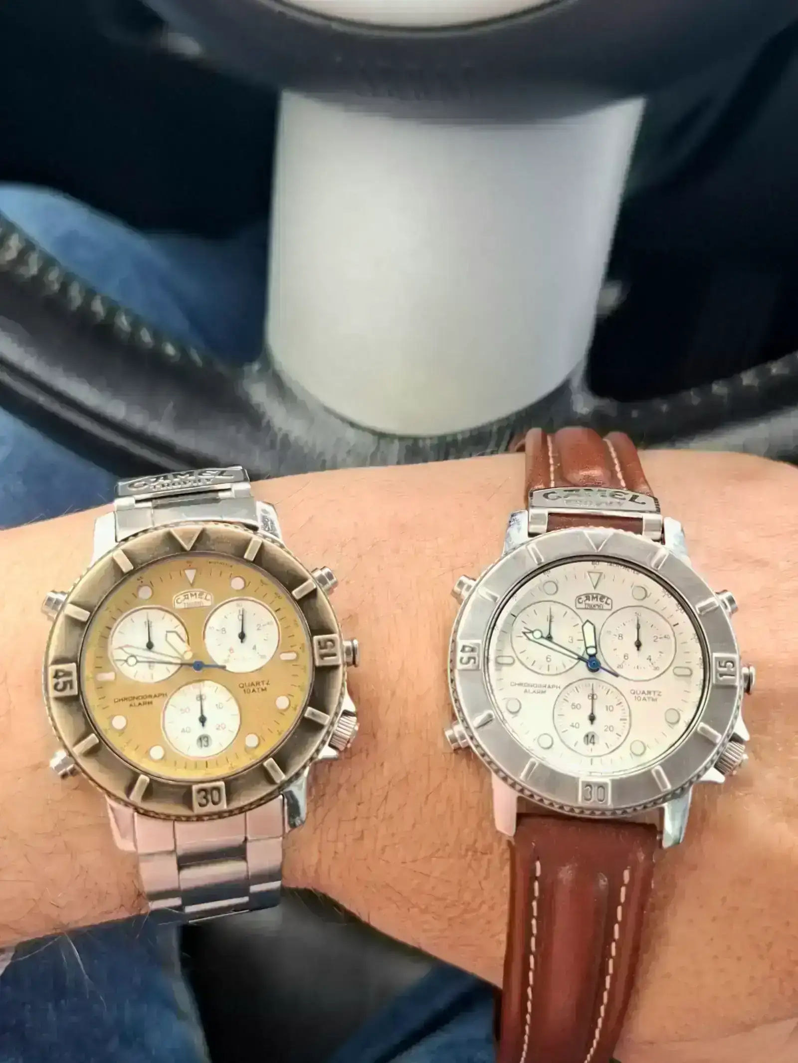

Joder, que tiempos aquellos! . Nunca pensé en decir esto ya que pasamos muchas crisis de todo tipo y lo que menos sobraba era dinero. Pero la gente joven tenía ilusión por cambiarlo todo. Mi pequeño homenaje a los 80's y 90's y a su gente que ahora son padres y abuelos cojonudos porque ya lo fuimos antes 🤟 y que vivan los CT's
Aquí dos de mi colección, actualmente restaurando un supercrono de esfera negra.
