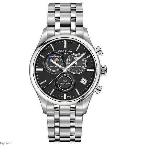

Tengo un CERTINA ds-8 de cuarzo. Una maravilla: desviación 10 segundos al año, 10 bares, fase lunar, cromo, precioso fondo tornasolado... Pero mi pregunta es:
¿Algún día NO se podrá reparar verdad?

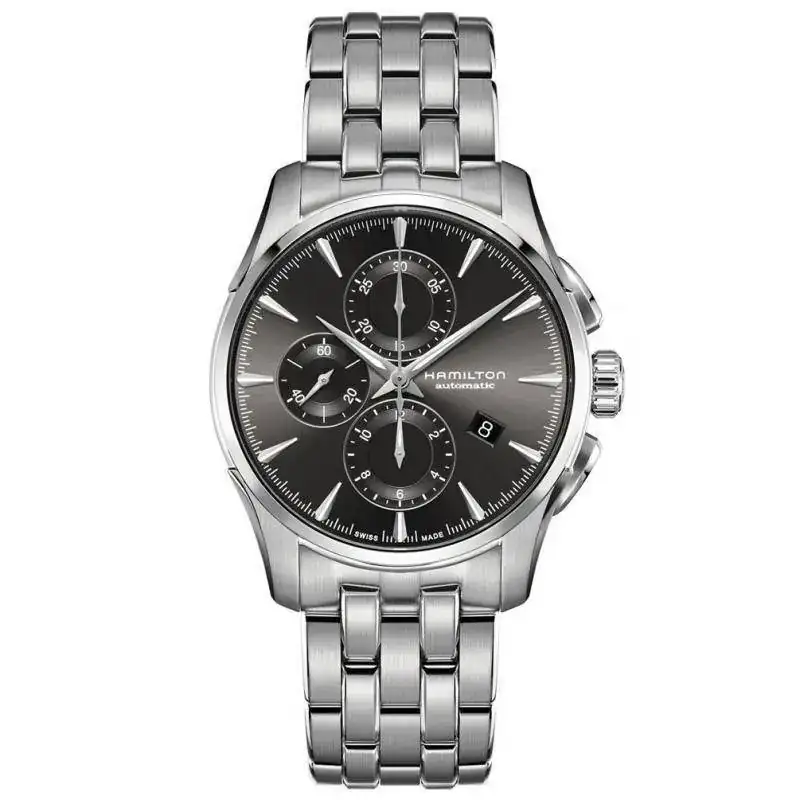

Lo digo porque si todo va bien me voy de aventuras el año que viene (edito: aventura de vivir en el extranjero, no de indiana Jones) y pienso en llevarme solo un reloj; pero si los automáticos SIEMPRE se van a poder reparar prefiero llevarme mi Hamilton Jazzmaster...
No sé. Dudo que un cuarzo lo pueda heredar un hijo y que siga funcionando.
Hable la experiencia... y como siempre gracias.

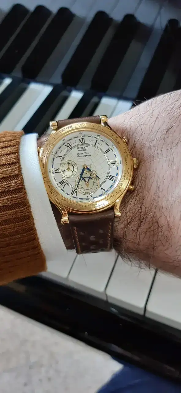

Compré éste hace ahora casi un año... Y la colección Age of Discovery salió a finales de los 80' principios de los 90'.
Va perfecto con un adelanto de unos +8s/mes.
Creo que eso responderá a tus dudas acerca de la fiabilidad y durabilidad del cuarzo.
