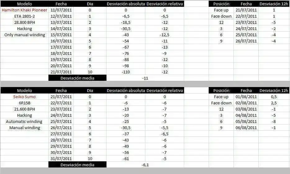

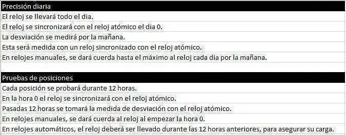

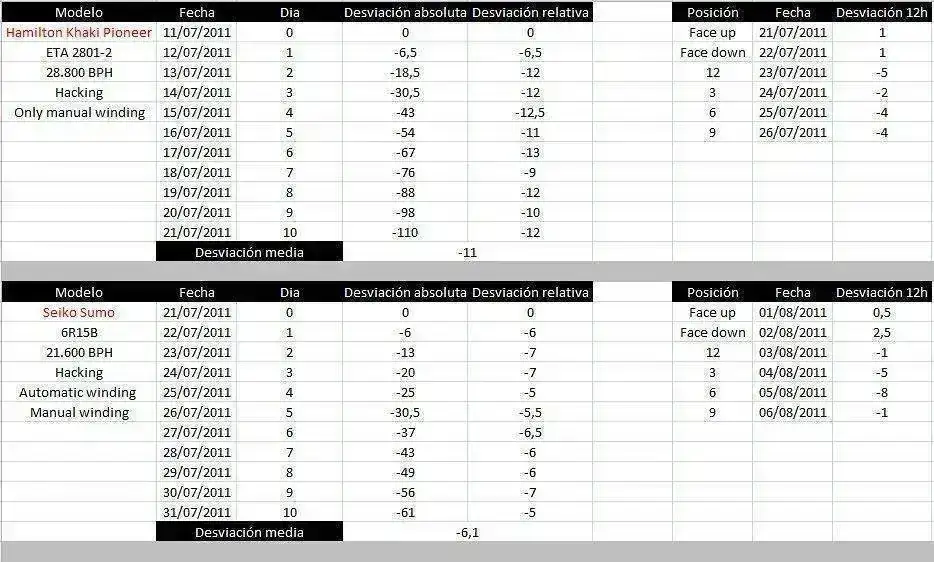

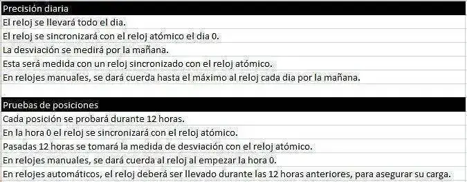

Rescato el hilo para poner un pequeño estudio que hice hace unos años:

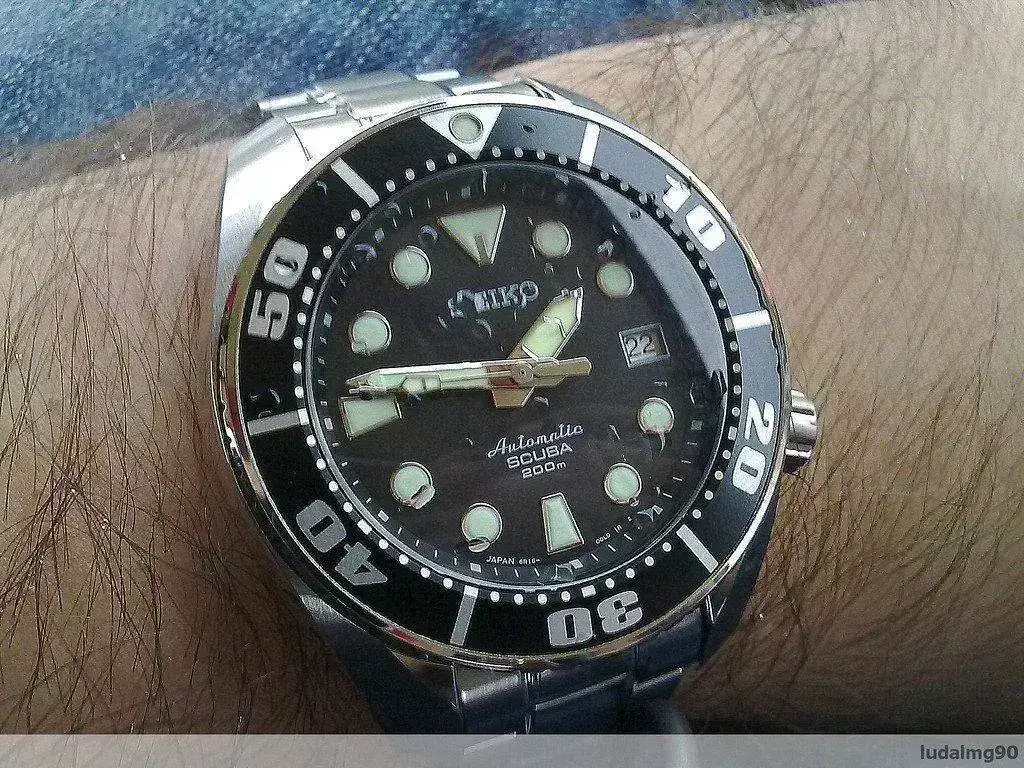

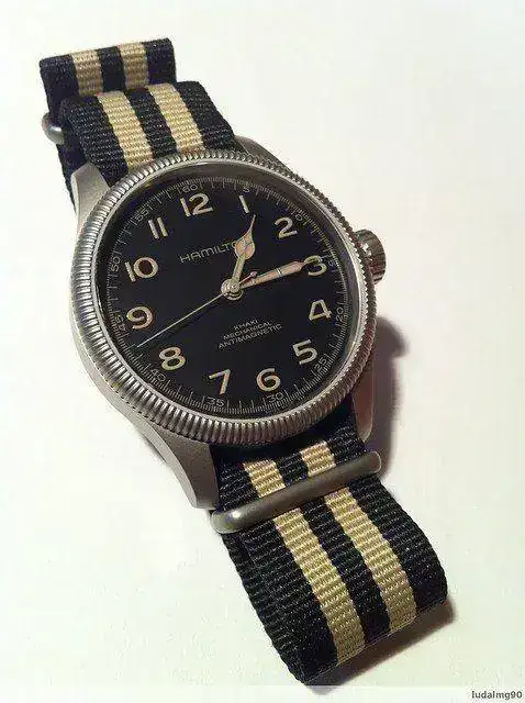

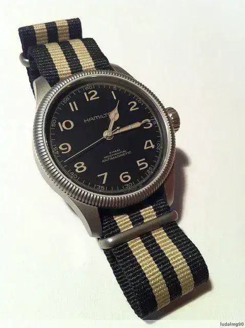

Y aquí las piezas usadas:
Cada reloj es un mundo, si pruebo ahora pasados varios años dudo que consiguiera los mismos resultados.
