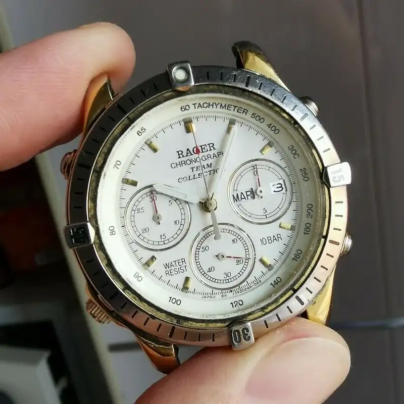

Solo funciona el segundero del cronógrafo y las décimas. He mirado con un multímetro las 4 bobinas y dan corriente todas. ¿Qué más puedo mirar?
Se trata de un Racer (Orient) que ha estado parado durante 20 años, y que iba muy bien. Ha sido cambiarle la pila y funcionar así de mal.

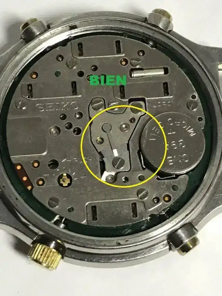

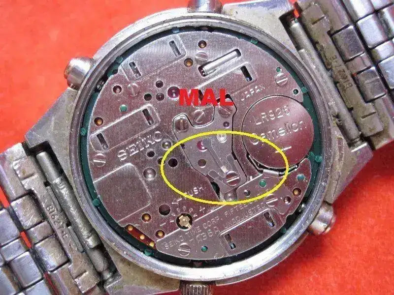

+1 En este mensaje puede que esté la solución a tu problema.

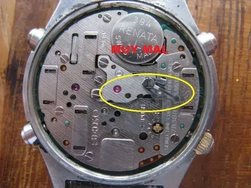

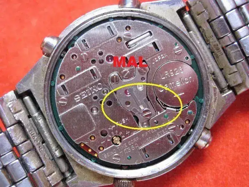

Este movimiento lleva un dedo de presión que apoya justo sobre la parte trasera del eje que lleva la trotadora central. Si no está bien puesto la trotadora no funcionará o lo hará mal. Y es muy fácil moverlo sin darse cuenta cuando se manipula el calibre para cambiar la batería.
Ejemplo:
Racer-Orient-Seiko7A48-Franken-J39924-50-DialCaseback-WrongBracelet-eBay-Feb2019-6.webp
Imágenes tomadas prestadas del compañero Seiko7A38 de su foro en inglés.
Hasta ahora le han dado buenos consejos. Tengo poco que agregar. Suponiendo que estamos hablando de un movimiento Orient J3920, estos son los mismos que Seiko 7A38 y hay mucha información disponible en Internet, sobre cómo hacerlos funcionar nuevamente.
Como cuestión de interés, ¿cuál es el número de modelo J39xxx-xx de su reloj?

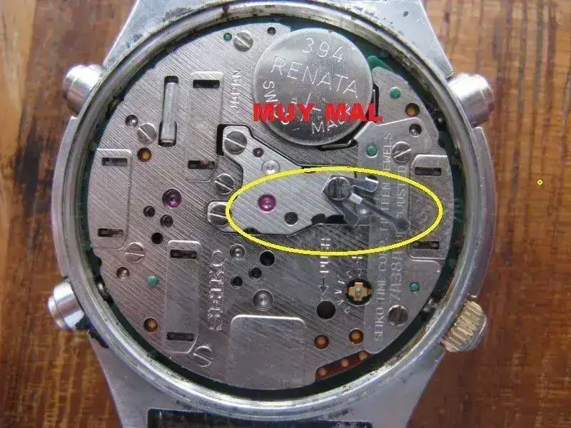

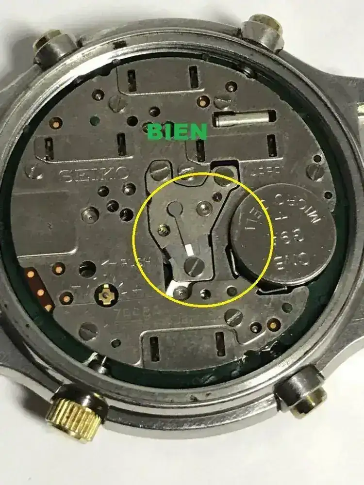

Ejemplo:
Ver el archivos adjunto 879150
Ver el archivos adjunto 879151
Ver el archivos adjunto 879152
Sí, es un J3920.

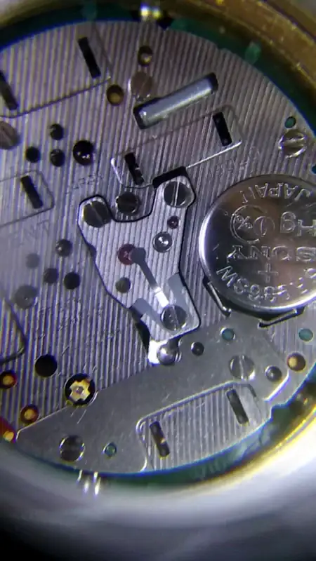

Ese "dedo" está levantado siempre. Pensaba que debería estar así y que, en todo caso, ya se aplastaría al poner la tapa. O quizá debiera hacer contacto con la misma caja. Lo acabo de fijar mejor para que quede pegado pero no parece ser la solución.

Independientemente, debe colocar correctamente el resorte de tensión del dedo del segundero central.

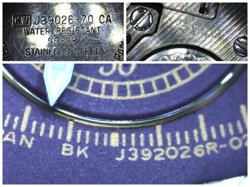

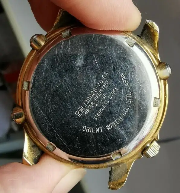

Aún no respondiste a mi pregunta. Estaba preguntando el número J39xxx-xx estampado en el reverso de la caja.
Otra cosa. Si ha hecho una tira parcial del movimiento, ¿hubo alguna evidencia de corrosión cerca del terminal negativo de la placa de circuito? También es una buena idea verificar la limpieza de los 3 postes de contacto eléctricos incrustados en el espaciador / aislante de plástico verde '710'. Ambas cosas pueden aumentar la resistencia.

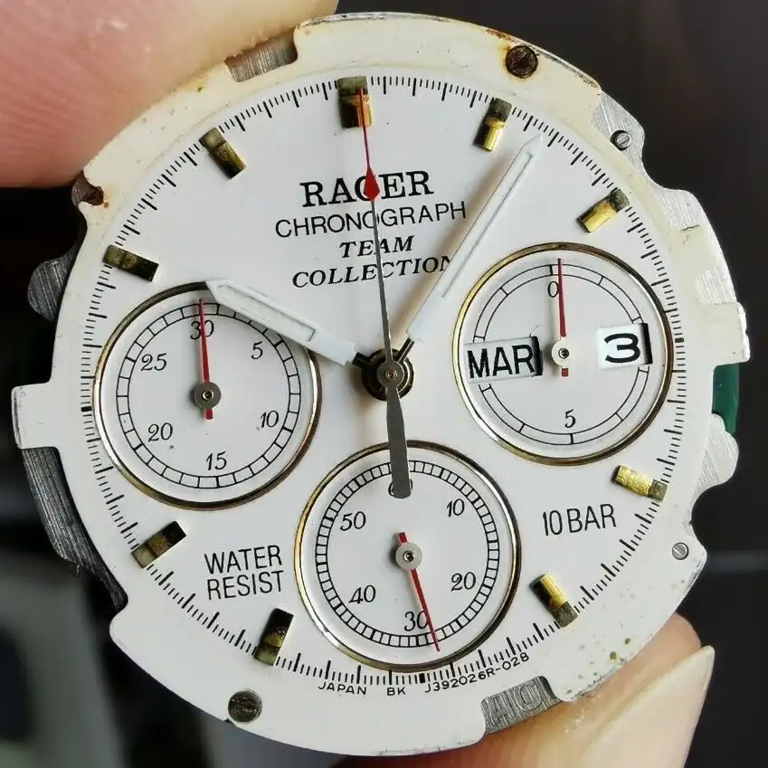

En la tapa trasera pone KW J39026-70 CA
Y en la esfera pone J392026R-028.
Gracias por el número de modelo. Mis disculpas por la tardía respuesta. Entonces el reloj se parece a esto.
Pero obviamente con una esfera azul. (La corona en este ejemplo es un reemplazo incorrecto).

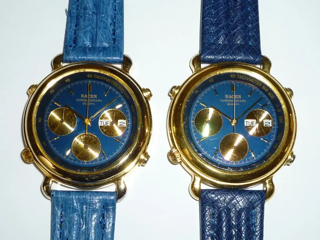

Te he respondido a los MP sin haber entrado antes en este hilo antiguo. Ahora entiendo por qué me decías que mi Racer era azul. Lo cierto es que en la foto que publiqué la esfera sale de color azul por la luz o la cámara, no sé. Pero el color es burdeos. Disculpa.
Gracias por la aclaración. Me tenías emocionado por un corto tiempo. Otras variantes del modelo de caja Orient / Racer J39 tienen esferas azules, por lo que es posible que exista una.
Este es un Orient HFA (7T32) posterior con un diseño de caja similar que tiene una versión de esfera azul oscuro.
Estos son un par de J39908-70 en los que he estado trabajando recientemente.
