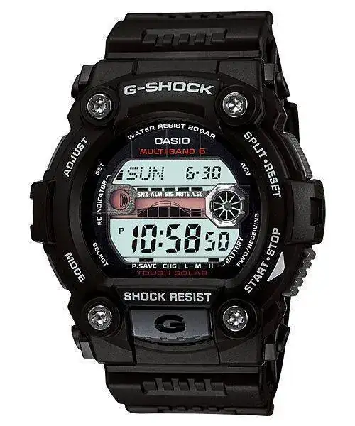

Buenas compañeros, hoy me he llevado un pequeño disgusto al ir a coger mi GW7900
Resulta que la correa de resina, incluso parte del bisel esta pegajoso, he probado a limpiarla bien con agua y jabon, pero al secarse vuelve a quedar igual.
Sabeis si hay solucion para esto y porque suele ocurrir? Imagino que los años no perdonan y este calor menos aun.
