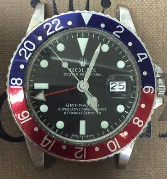

Os dejo esta foto por si me dais algún consejillo [emoji6]

Hola compañero, si el reloj que quieres comprar es el que muestras olvídate de el, lleva un dial de luminova y carece de valor e interés, es el Vintage que nunca hay que comprar.

También tiene el swiss-T 25!!

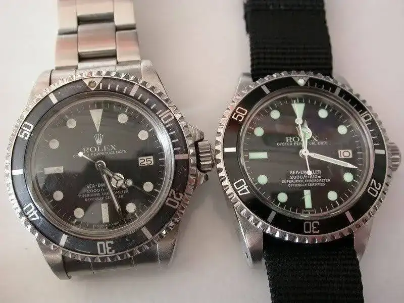

Unos índices de tritio jamás deben verdear, si te fijas en el 1675 de tu foto tiene esa tonalidad que nos indica a la primera que el material luminiscente es luminova.

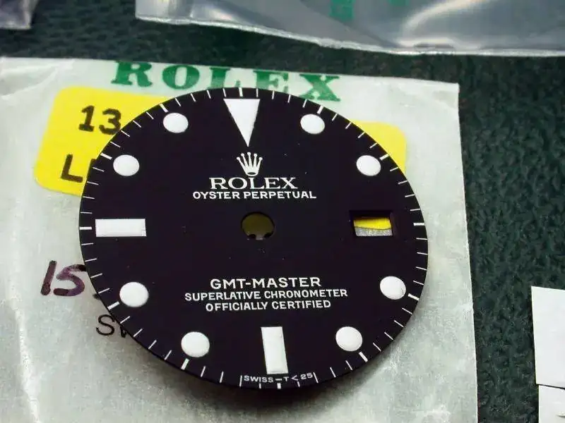

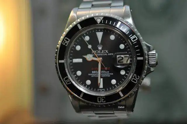

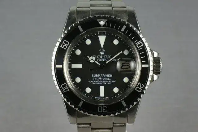

Unas fotos de un 1665 donde se puede ver el ejemplo que expongo.
Dial original de la época & Dial de servicio marcado en este caso con solo swiss y luciendo luminova.

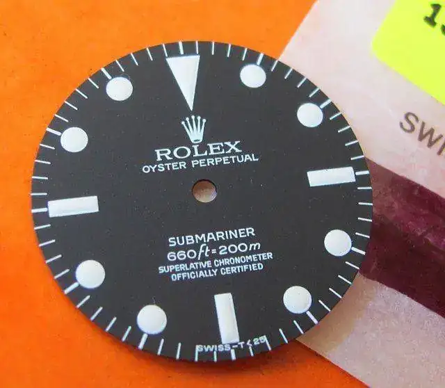

Os pongo más ejemplos de esferas marcadas con swiss T 25 siendo de luminova. Otra cosa que hay que observar es la forma del círculo que forma el índice, el tritio es poroso y normalmente en relojes antiguos con cierta edad siempre se desprende tritio quedando el círculo del índice irregular, esto en un dial de servicio no sucede (son todos perfectos).
