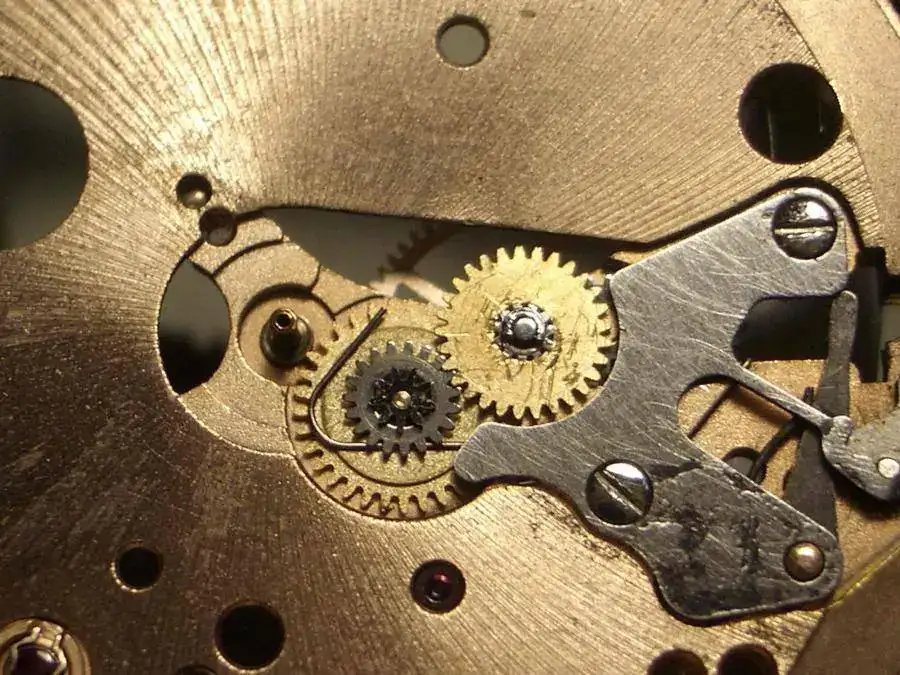

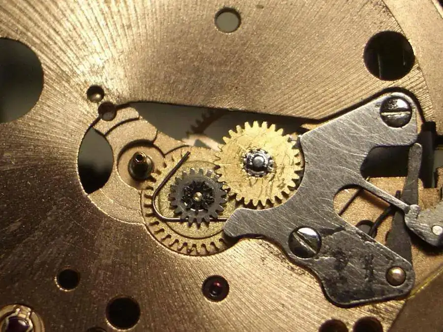

Adjunto una foto de un desastrillo que me encontré en una ocasión. La rueda que hace de chausee es la de la derecha. A ver ahora si encuentro la foto del despues... A veces me olvido de hacerlas. IMGP0806b.jpg
  • #103
Buen día doc; no solo la línea del 711 la lleva. Los relojeros llamamos rda. de centro de lado.
Los cal. aut. 1002 - 1010 y flia. también llevan esta chousse de lado. El problema es la ausencia de mantenimiento y además la falta de herramientas del relojero. Esto hace que no
cuente con las pinza - extractor y la herramienta de ajuste de estas pequeñas chousse.
Creo que habría que conocer a los buenos relojeros que obviamente cuentan con buenas herramientas y que lleva a este profesional a realiar un excelente trabajo.
Muchos aficionados dicen de ellos que cobran mucho??
Un saludo y gracias. Luis

Efectivamente, alguno mas lo lleva, pero como se hablaba del 712 en concreto pues cité ese, y es del que dispongo de una foto del desastre, que tuve que arreglar. Me gustaria poner una foto del arreglo, pero a veces se me olvida...
Para ell tema de la chausee se debería crear un hilo completo, ya que hay bastantes variaciones, algunas muy interesantes.
En la escuela de relojeria de barcelona, donde estudié yo, no le hemos puesto ese nombre, simplemente existen sistemas en los que la chausee no esta en la rueda de centro.

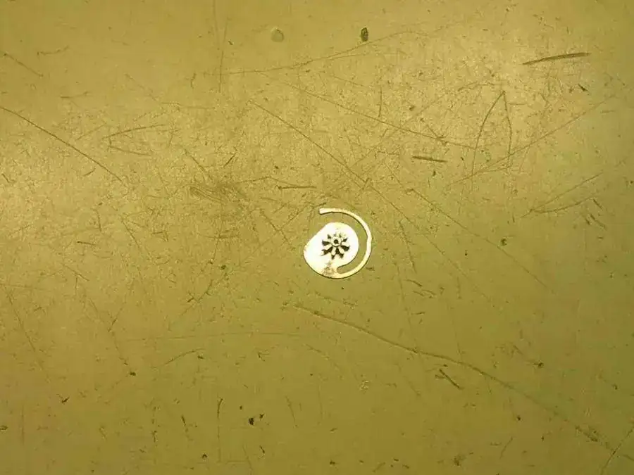

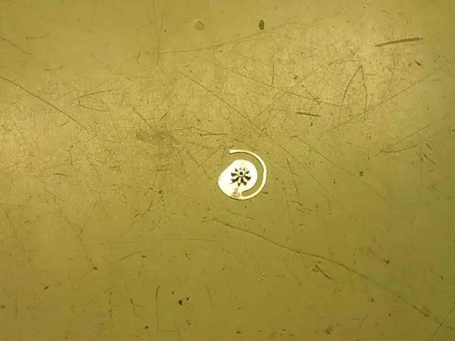

Añado un fallo que he encontrado ya en dos ocasiones en los calibres FELSA 692. ( En la versión femenina del calibre también es comun, pero ahora no encuentro el num. de calibre) Este podía ir montado en un Breitling hasta un Duward.
Se trata del muelle de la rueda de carga del automático. Como gira en un sentido, mientras que en el sentido contrario frena, se fatiga y se rompe. Desgraciadamente no he encontrado sueltos y he tenido que sacarselo a otro pobre reloj que se ha quedado sin ella...
En el centro esta el muelle roto.
En la siguiente, como deberia estar.

Buen día doc; usted se adelantó y nos dió esa enseñanza. Esta pieza es la única que rompe este calibre Felsa 690 y flia - sin que lo culpen al dueño por algún golpe.
Un saludo y gracias. Luis desde Argentina
