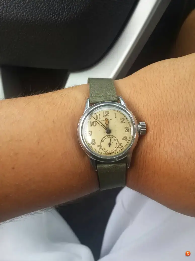

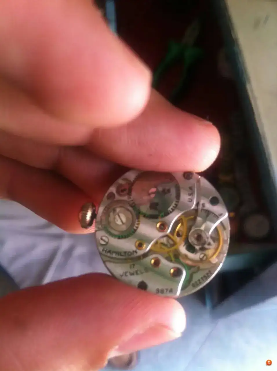

Me paso por aca para preguntarte sobre un reloj que recupere hace poco y me gustaria saber con que deberia tener cuidado y me brindes algo de informacion sobre este movimiento, es un hamilton que monta un 987a de la WWII. Adjunto una imagen del movimiento y una del reloj... y saludos desde colombia! 😉

Hola restrepo; siempre admiré las máquinas Hamilton fabricadas con buenas terminaciónes - confiabilidad y durabilidad.
Hamilton construyó muy buenos mecanismos y este calibre construído a comienzo de 1937 (en plena segunda guerra) es un buen ejemplo. Lástima que no le colocaron algún tipo de contrachoque (incabloc). La situación (y el mercado) - donde muchos de ellos - fueron dirigidos - ameritaban tener incabloc - por motivos obvios!!
Un saludo, Luis desde Argentina

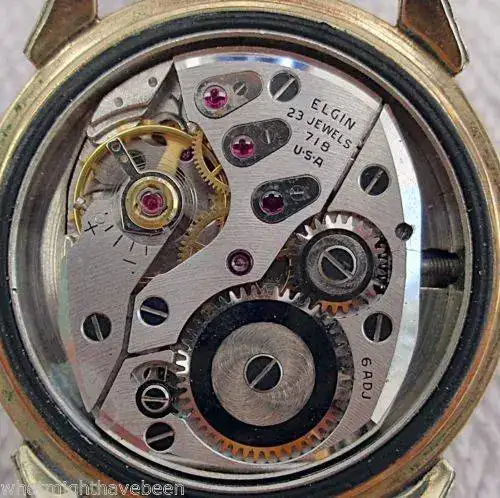

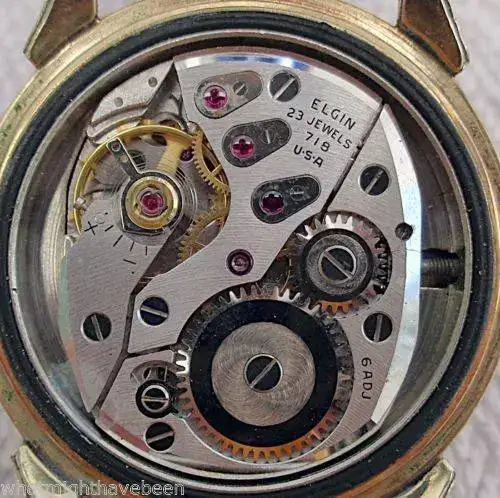

Buenas noches.
Otra vez por aquí......como siempre cuando tengo la pregunta de rigor.......
Que decir de esta máquina D. Luis.
La he visto en Ranfft, pero siempre está lo demás....el resultado, el defecto, si lo hay....
Decir que me ha llenado por completo cuando vi lo de los ajustes, la pinta.....el cuerpo es débil.
Gracias anticipadas, y un saludo
Hola atanos; esta máquina es made in USA y estos cal. no son mi especialidad. Lo que dice RANFFT...
...es que este cal. tiene una flia. con distintas cantidad de rubíes. Tengo el cal. 715 de 17 rubies y el suyo 718 es de 23. Me parece una máquina pequeña para mi gusto - pero esas 3 contrapiedras con sus formas atípicas para una máquina de pulsera - la hace atractiva!!!
Lo lamento atanos...no puedo agregar mas de lo que dice el amigo RANFFT. Saludos, Luis
