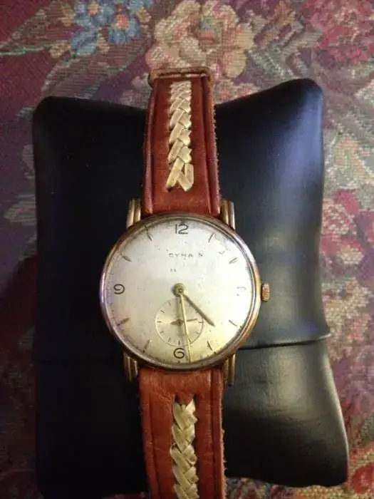

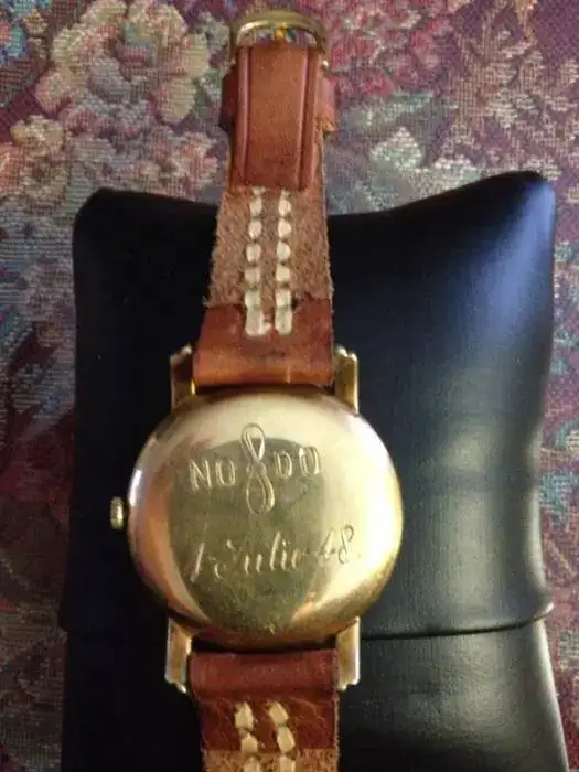

He conseguido este reloj y me gustaria que me dieran informacion sobre el. Se que es un regalo que le hizo el ayuntamiento de Sevilla a los jugadores del Sevilla F.C cuando gano la copa del Generalisimo, actual copa del Rey. Esta es la unica informacion que tengo sobre el.
Amigo Suwofe; le pido una foto del lado de adentro - así se vé la máquina. Ella nos dice más.
Un saludo, Luis
