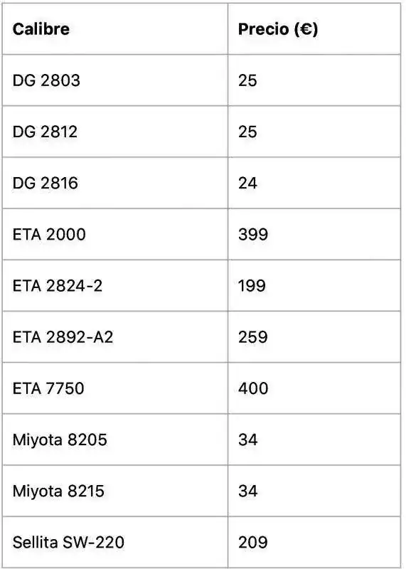

A parte el coste de las fornituras de Sellita que por lo que leo son ridículas, me atrevería a decir que dejar el reloj "nuevo" no supone en piezas 60 euros. Ya se que una lavadora puede costar 12.000 euros y un cronocomparador profesional puede pasar de los 3.000 euros, hay que lavar y ajustar muchos relojes para amortizar esos gastos......pero también hay otras profesiones donde se lleva entre las manos varios cientos de miles de euros que se pueden esfumar en cualquier momento, léase el transporte por carretera y no se anda con estos margenes.
