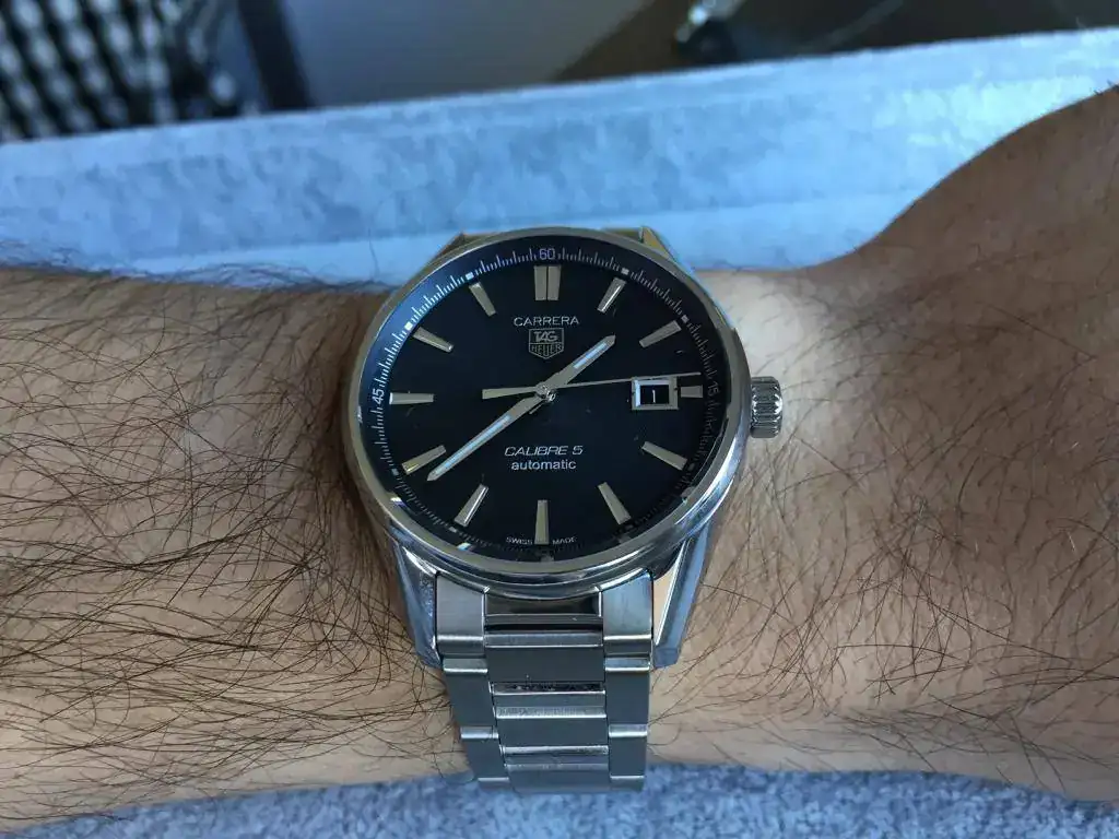

Me ha impresionado realmente la presencia del reloj. Ya me lo había probado varias veces en varios concesionarios, pero la puesta diaria desde su compra me ha ido autoconvenciendo mas si cabe. Las dimensiones del reloj están muy proporcionadas y no hay ningún elemento que chirríe. El bisel es muy discreto, haciendo que la esfera destaque sobre el conjunto. Por poner un pero, la caja tiene el mismo acabado sin diferentes pulidos.
Esfera y dial:

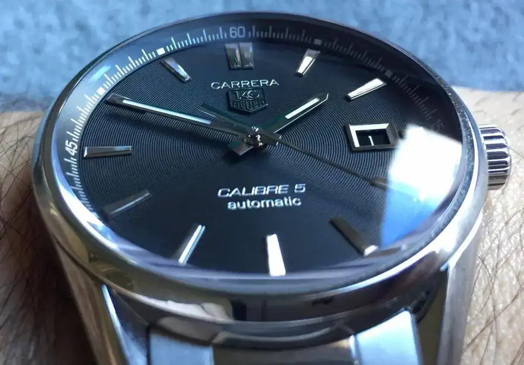

La esfera tiene cierta curvatura lo que hace que el reloj no sea plano. En cuanto al dial, cabe destacar el rayado de círculos concéntricos que le dota de un color negro con cierto efecto tornasol, haciendo que el color varíe del negro a un gris antracita en función de la posición y luz.

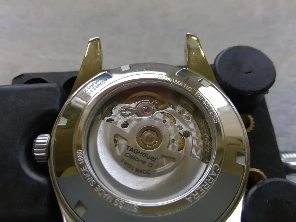

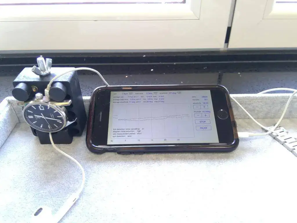

Lo primero que comprobé era si el Calibre 5 era base ETA o Sellita, y en mi caso es ETA con una primera impresión agridulce. Había rebuscado mucho en la web acerca del grado de las bases ETA usadas por TAG, y lo primero que vi era que usaba un Etachoc en lugar de un Incabloc. Lo primero que pensé es que era un calibre de baja calidad y por tanto el ajuste no iba a estar al nivel esperado. Así que lo pasé por mi cronocomparador casero esperando unos resultados mediocres.

CH-Dial Arriba, CB-Dial Abajo, 3H-Corona Arriba, 6H Corona Izquierda, 9H-Corona Abajo, 12H Corona Derecha, X-Promedio General, D-Diferencia entre máximo y mínimo, DVH-Diferencia entre promedios vertical y horizontal, Di-Diferencia entre 6H y CH.
A la vista de los resultados me tranquilicé bastante. El calibre está muy ajustado y en la práctica adelanta 0,7 segundos día.

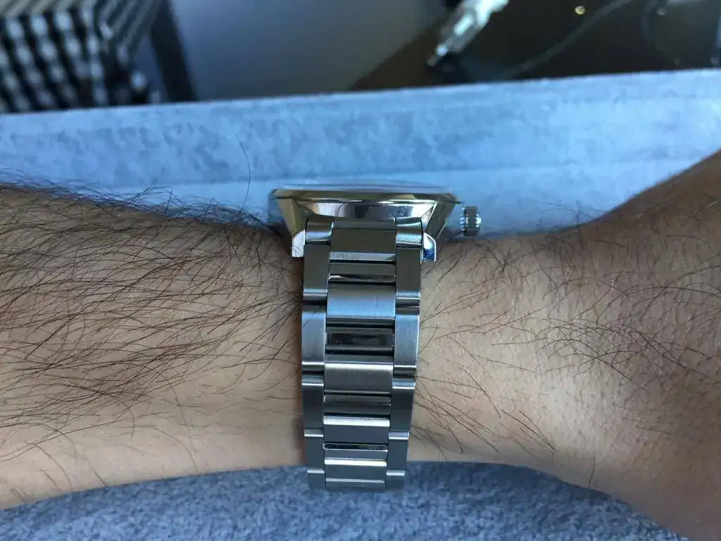

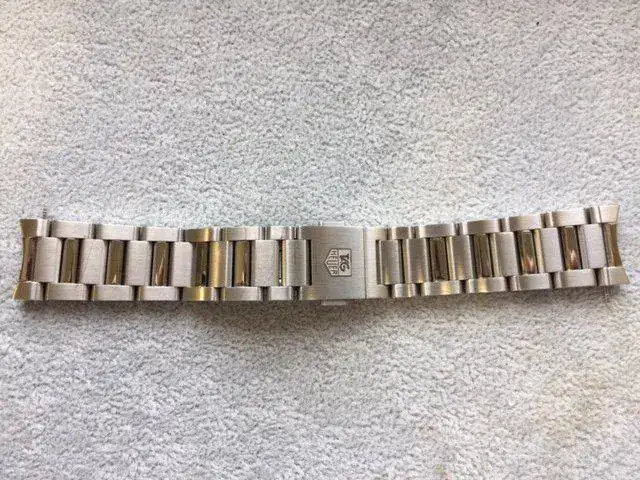

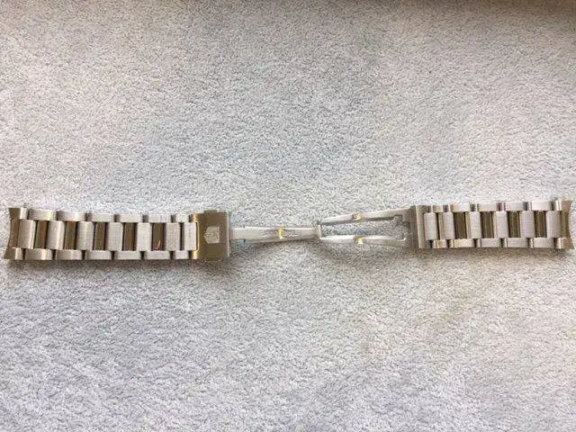

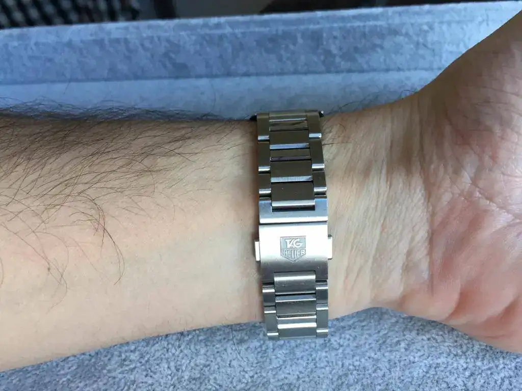

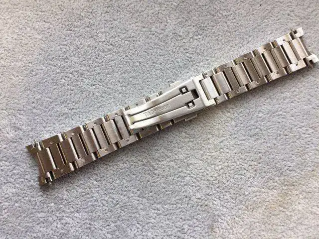

Este es el elemento que mas me gusta de todo el conjunto. Es de largo el armis mas cómodo que he llevado. Carece de microajuste, pero tiene medios eslabones para poder afinar un poco más. En mi caso he tenido la suerte de que me queda como un guante. A diferencia de la caja, el armis si presenta distintos acabados muy armonizados. El cierre de mariposa con el logo de TAG es espectacular. Bien es cierto que ya han aparecido las primeras rozaduras en el cierre, en gran parte porque trabajo con un portátil de superficie metálica. Antes o después iba a pasar y tampoco me preocupa en exceso.

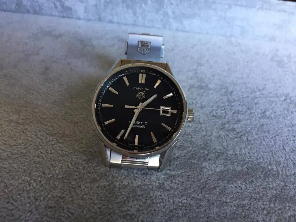

Os dejo alguna fotito puesto.

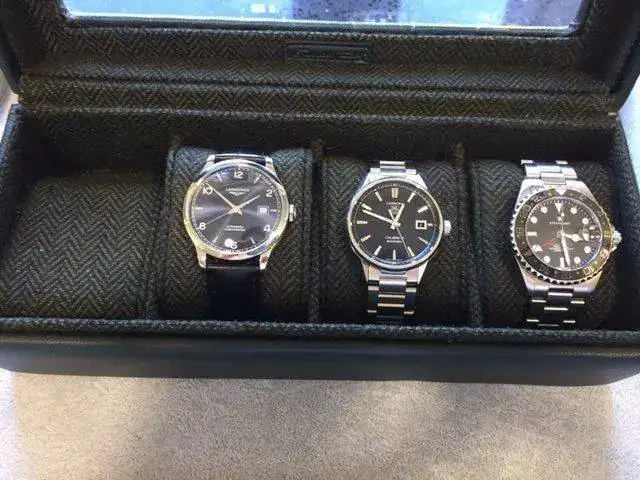

Y aquí con sus compañeros de caja
Falta un hueco reservado para un Zenith El Primero que caerá antes o después...

Por cierto y al hilo del armis:
Pregunté en una joyería por el armis para ponérselo en verano y me dieron presupuesto en torno a 450-500 euros, por supuesto que dije que no, pero me quedé pasmado...
Sabéis dónde puedo adquirirlo (sólo quiero el original) a un precio normal? Por precio normal me refiero a 150-200 euros como máximo.
Muy chulo, elegante y con estilo. Enhorabuena y a disfrutarlo a tope
A mi me pidieron 120 por el armis del Victorinox officers que compré por massdrop y viene con caucho... casi tanto como el reloj que me salio 199. Que lindo es el caucho dijo mi bolsillo...

Esa caja tiene buena pinta y para el hueco que falta cubrir menuda pieza la que piensas. El cronocomparador genial.
Eso pienso yo, además sólo para el verano como que no, pero tiene que encontrarse a un precio razonable... Digo yo.
