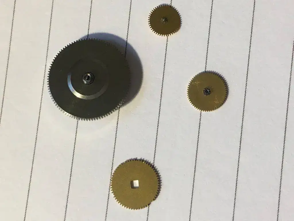

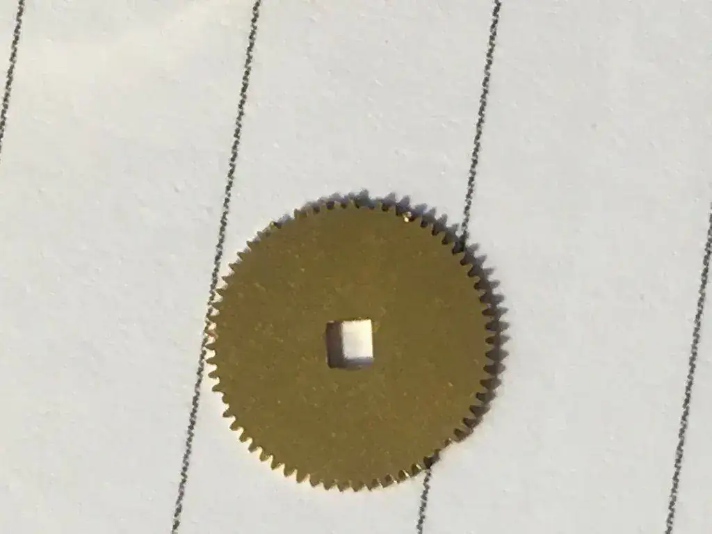

Bueno pues ya ha llegado de vuelta el caballero.
Por lo que se vé en las fotos el piñón de carga venía defectuoso de origen y con el tiempo ha perdido dientes de manera periódica.
Desde inicio tenía que tener alguno tocado, porque nunca tuvo la suavidad en el remonte manual que tiene a día de hoy, pero esta puede pasar en las mejores familias, dado que al reloj lo saque yo de los plásticos originales.
Le han cambiado todo esto
Además de hacerle una revisión completa, limpieza por ultrasonidos etc para segurar que no quedara rastro alguno de metal.
Además me han dado un informe de funcionamiento y toda la documentación, piezas, certificados y mil historias que documentan la intervención.
Así que no queda más que decir, todo elemento mecanico es susceptible de poder fallar, pero para eso están las marcas, para resolver y dar tranquilidad.
Gracias por leer hasta aquí, un saludo.

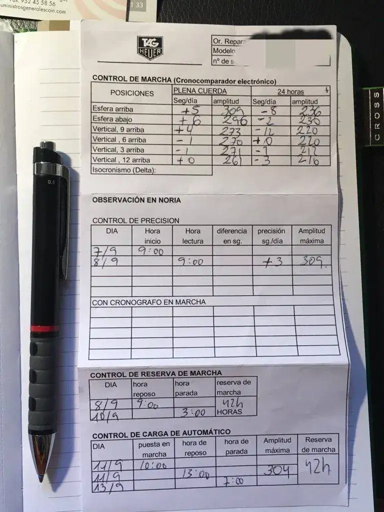

Tambien veo muy interesante la tabla de control de marcha. No será igual para todos los Aquaracer 300m pero puede servir de orientación para saber cómo dejarlo "dormir" si adelanta o retrasa.
Me alegro que se haya solucionado. Llevas razón en que si se hubiera roto fuera de garantía hubiera sido más barato y mejor cambiar el calibre entero. Mucho se critica a Tag por montar en este reloj un Sellita sw200 pero mira, si se rompe, o te lo arregla cualquier relojero, o un calibre nuevo cuesta barato en proporción al reloj.
El mío duerme de pie desde que lo recibí y clava lo que pone en la tabla.
