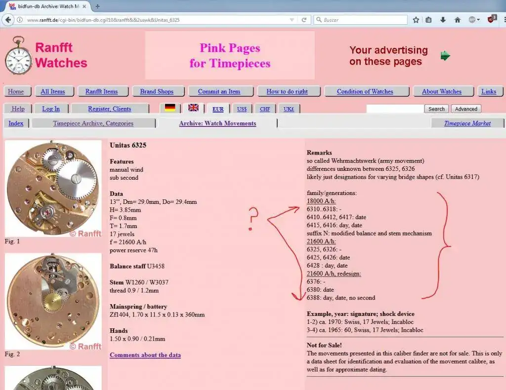

Estoy recuperando un Radiant que monta un unitas 6325 y tiene mellado el rochete ( Me tienen manía a mi los rochetes )..
Quería preguntar para ilustrarme un poco....
Accediendo a la página de Ranftt con el calibre en cuestión... Mi pregunta es si puede haber compativilidad del rochete en todos los calibres que nombra como family/generations...
Gracias

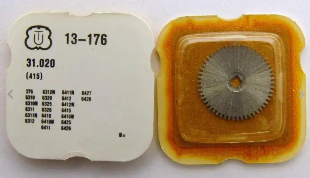

Perdón... me autorespondo... buscando por la bahia he encontrado el repuesto original y en la tapa vienen las compatibilidades, disculpad...
Gracias...
Todo bien Vicente,
también es útil tu aporte
para mostrar que en los blister de recambios originales de ebauches,
muchas veces vienen las equivalencias (aunque no todas :) ) de tal o cual pieza.
