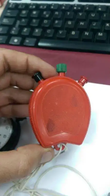

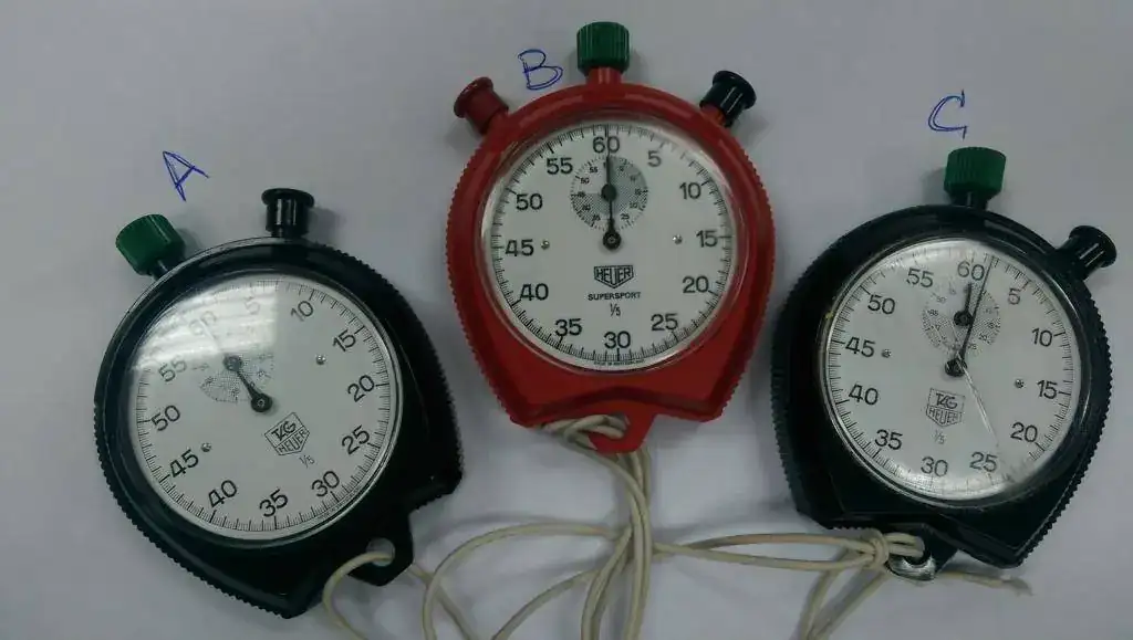

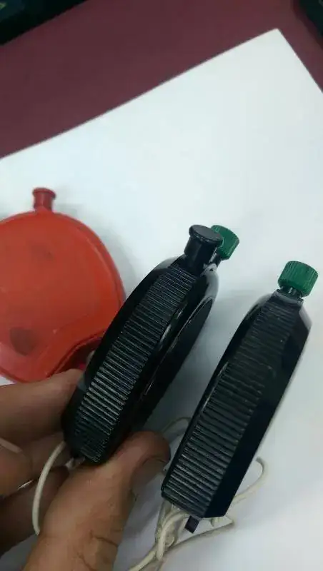

Es mi primera vez en esta parte del foro y pido disculpas de antemano por si peco de ignorante o lerdo, pero ante la falta de información por Google, you tube o foros acudo a vosotros x vuestra indiscutible experiencia.
Tengo 3 cronografos con cuerpo de plástico todos ellos. 2 tag heuer de 2 pulsadores y 1 heuer con 3 pulsadores.
El heuer functiona perfecto pero los 2 tag no. Unicamente veo 2 tornillos en El dial, bajo El cristal. Pero Ninguna junta o botón en algún sitio de su caja para abrirlos.
Pongo fotos para vuestra valoración, x si podéis arrojar luz de como abrirías estos susodichos sin romperlos. A mi ya m esta pareciendo imposible.
Muchas gracias a todos de antemano.
No m deja subir las fotos en este instante, cuando pulso "gestionar archivos adjuntos" se queda pillao y es la tercera vez q escribo estas líneas. Después desde casa intentaré subir fotos.
Yo estoy intrigadísimo por ver esos relojes!
Ya pude subirlas. Pido disculpas si cree espectativas. No son relojes, solo cronografos. Si algún buen samaritano m puede indicar alguna pauta para no crujirlos literalmente.
Gracias de nuevo.

Habia unos modelos similares que se abrían por una ranura que había debajo,
en la zona donde va el cordón.
Éstos me parece que no tienen eso o no me acuerdo bien.
Buenas...pestaña no tienen ninguno los joios....Esta tarde pruebo con ventosa y os cuento....gracias
En el rojo parece verse una junta entre los pulsadores.A ver si con un cutter.Si no,sacar el plexi y los tornillos y si no,digo yo que por algún sitio han debido de pegarlos.Esto es como los mandos a distancia de los coches.A veces hay casi que destrozarlos,se les olvida que las pilas se les gastan,ainssssss.Así compras otro.
Suerte.
Como dice 6aly , pero calientalo un poco con un secador antes de tirar de el .
Joder que curiosos, parecen hechos asi a modo de anti choque o para mojarlos, a lo mejor hasta flotan. Que uso tenian en su dia?

Muy buenas, esos relojes tienen una rajita por debajo (donde la cuerda) metes por ahí una navaja y los abres. Garantizado.
Permitirme que lo dude, lo de la rajita, hay que ser muy precavido, no es la primera vez que me llegan este tipo, de reloj, de plástico, oro piedra o acero, con caja monobloc, destrozados, por abrirlos con navaja.
