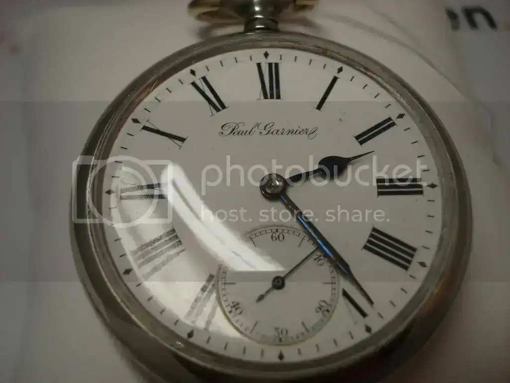

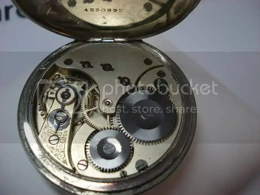

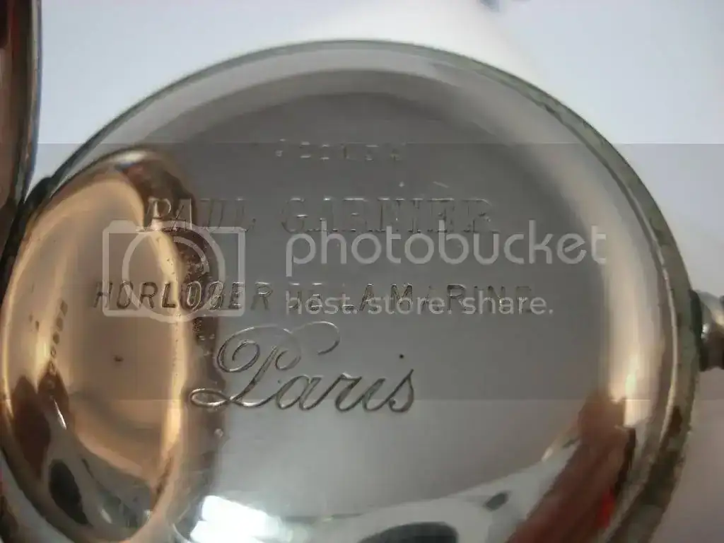

Como saben, soy fanatico de los DIVERS y no tengo el Diver GP (pero pronto si, que ya lo vi), entones tengo uno raro MARINE de Paris marca Paul GARNIER en forma de POCKET WATCH circa 1905 (+/-). El mecanismo, por lo que me han confirmado es OMEGA, y fue usado en este y otro modelos por Garnier y otros durante esa epoca.
Original y en estado excellente, preciso:ok::
Se lo presento abajo la G de hoy:

Buen día Lucho - felicitaciones -cumple 1 mes en Vintage.
Este movimiento fue fabricado por Omega - solo eso le puedo decir.
Otra marca utilizó éstos calibres - Fue LABRADOR.
Gracias, (de Lucho a Lucho ). Luis desde Argentina.

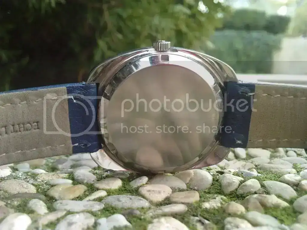

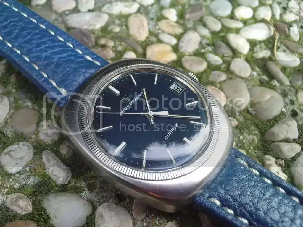

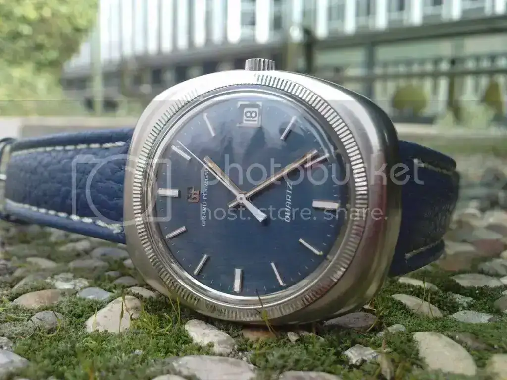

Yo contribuyo con un Girard Perregaux Quartz de 1970. Portador del calibre 352, que es una version menos complicada que el movimiento beta21.
Saludos!!
