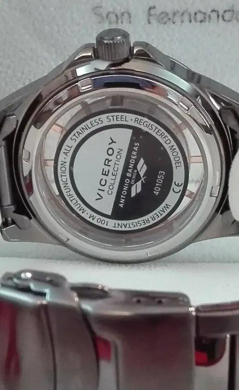

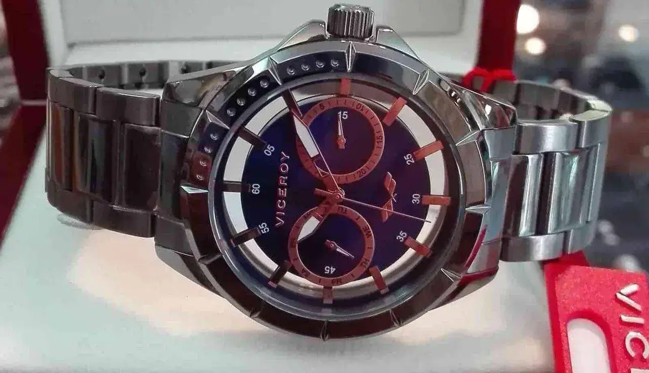

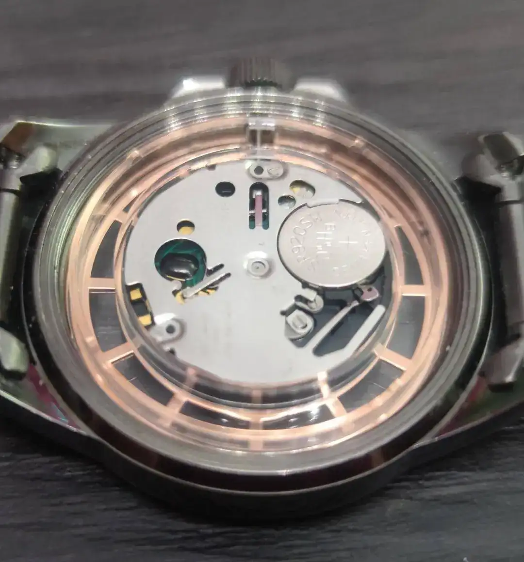

Hola muy buenas, alguien sabe qué pila lleva este reloj por favor? Es para un regalo familiar y me llegó sin pila en su alojamiento. Muchas gracias compañer@s.

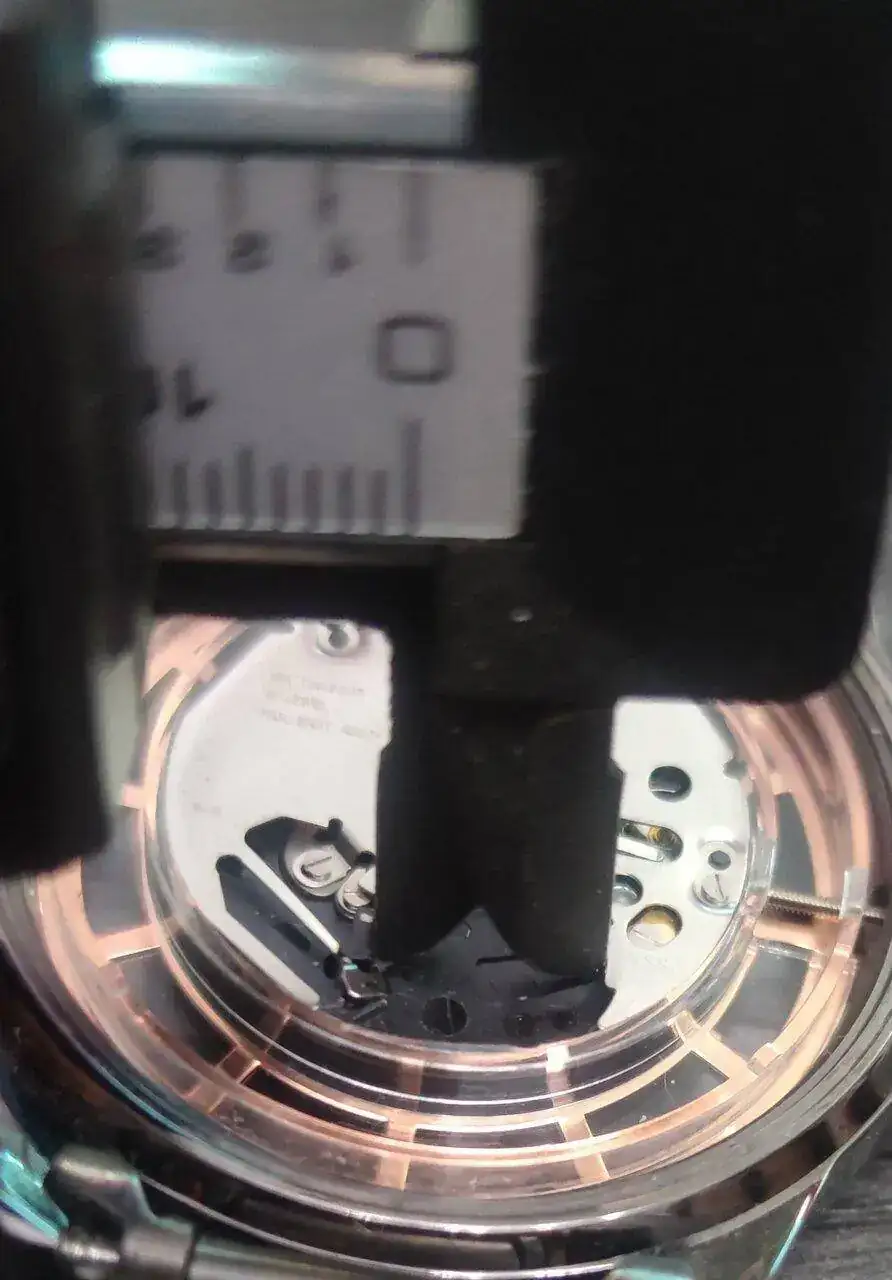

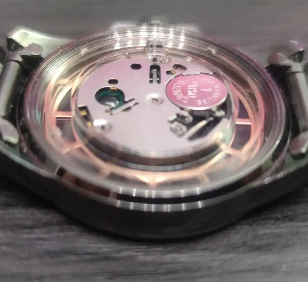

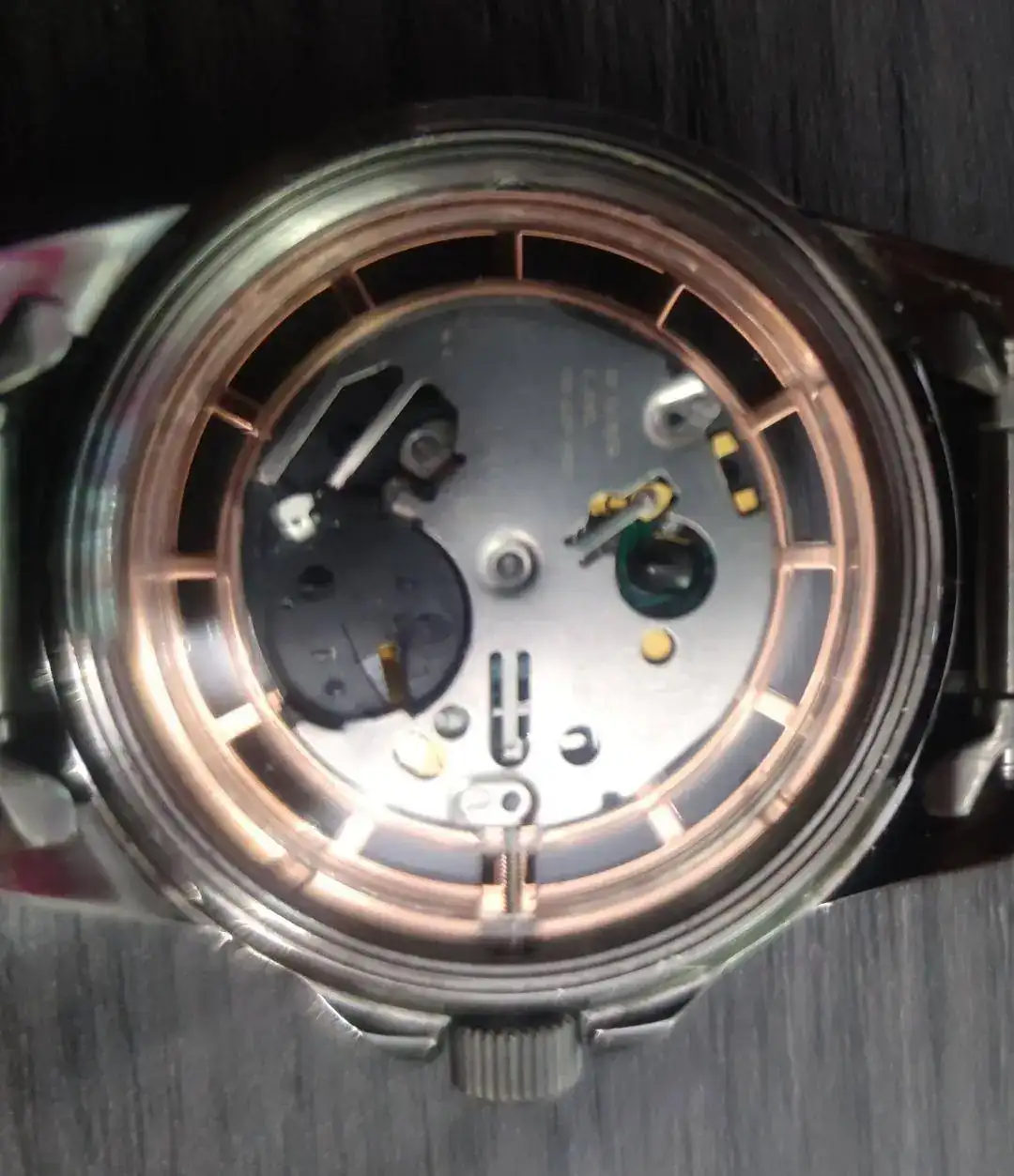

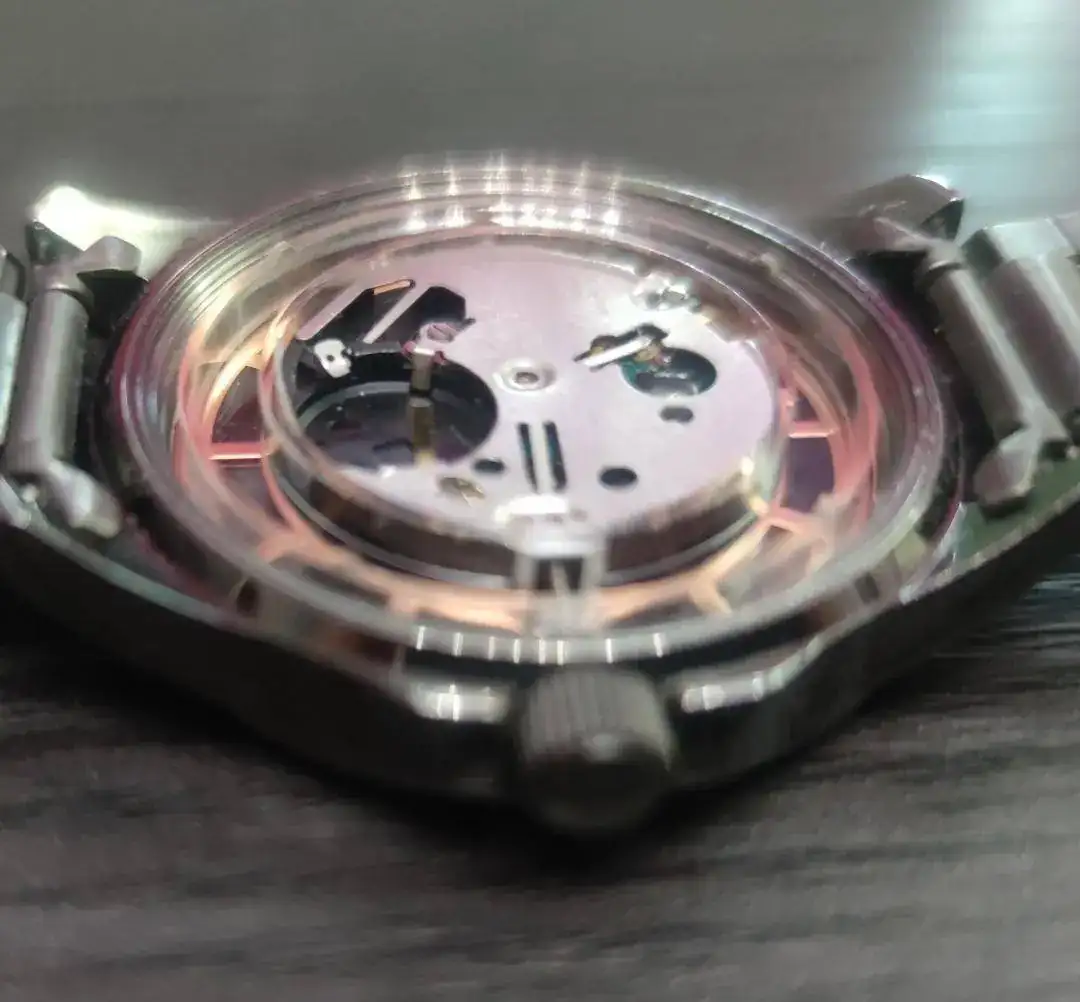

Muy buenas, ya llegué a casa, a ver si esto puede decir, e de decir que tenía por casa una pila tipo Sr920w (371), y entra muy muy justa, no sé si en las fotos se puede apreciar, e intentado hacerlas lo mejor posible, y en cuanto al calibre es algo grande para eso y solo e podido hacer esa foto lo mejor posible. A ver si con estas fotos se puede saber el tipo de pila.

El calibre es un ISA 9231/1890 y la pila que lleva es una SR920SW.

Por cierto, has doblado la brida de fijación de la batería, está tiene que ir por encima de la bateria
Reacciones: The Kram y Tiritona
En ese calibre entra muy justa siempre, el problema es que al estar doblado no hace su funcion que es retener la batería en su alojamiento
