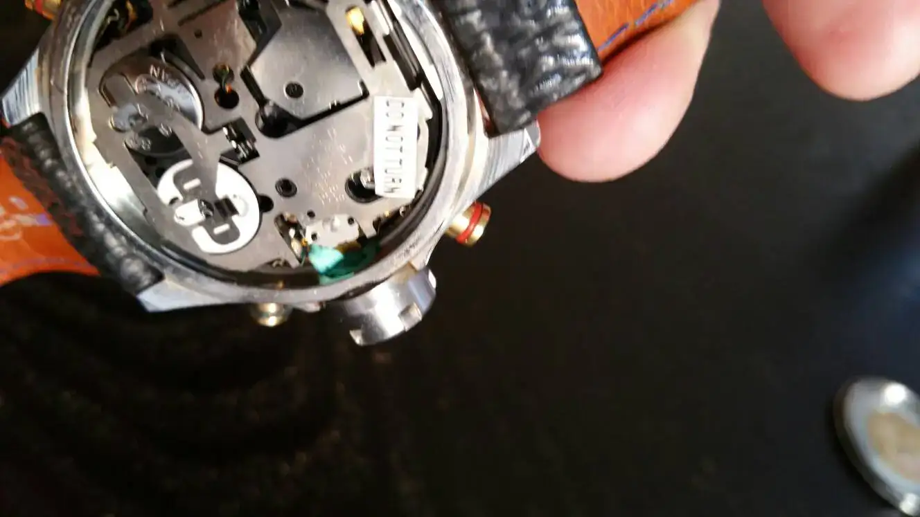

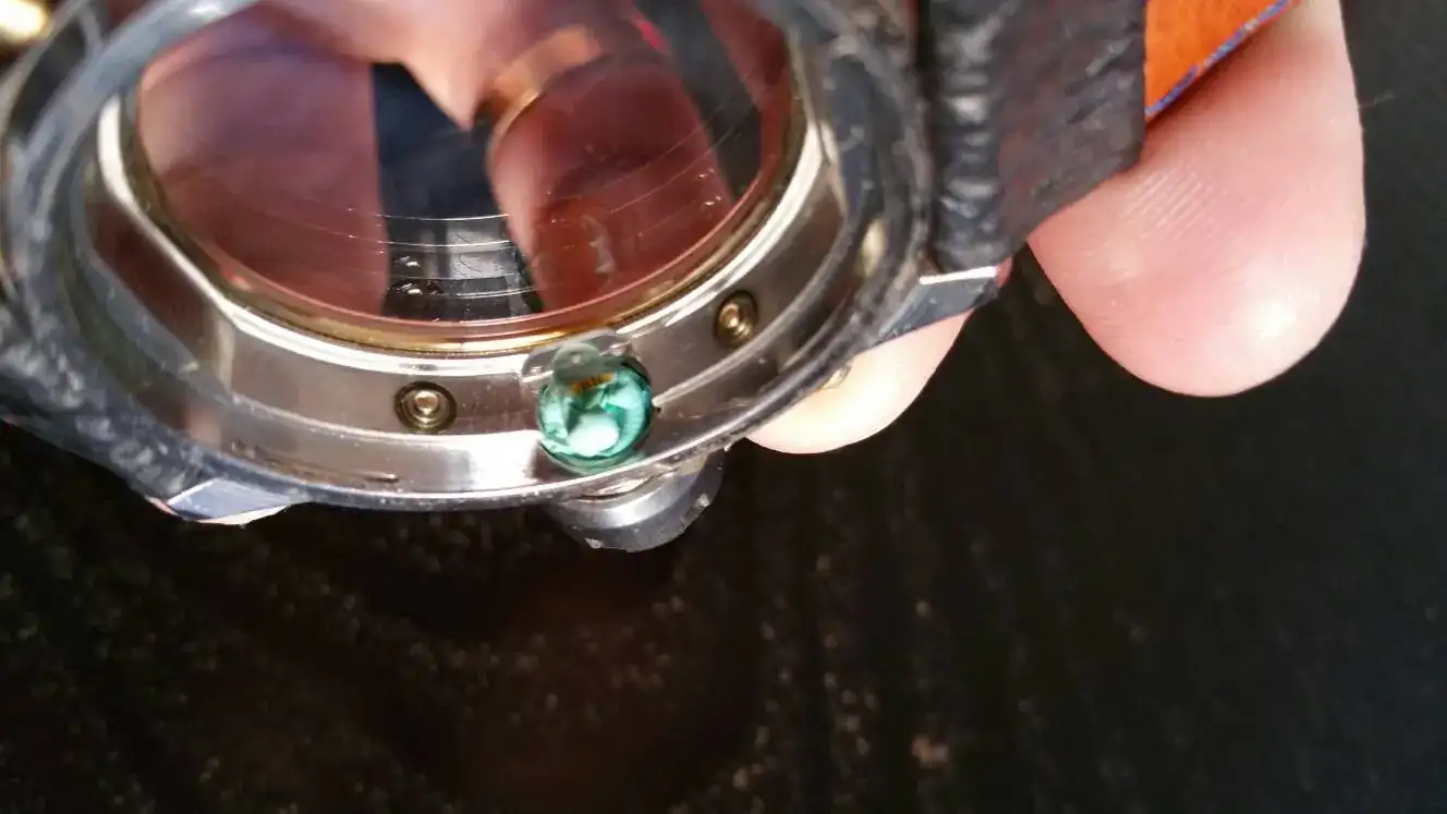

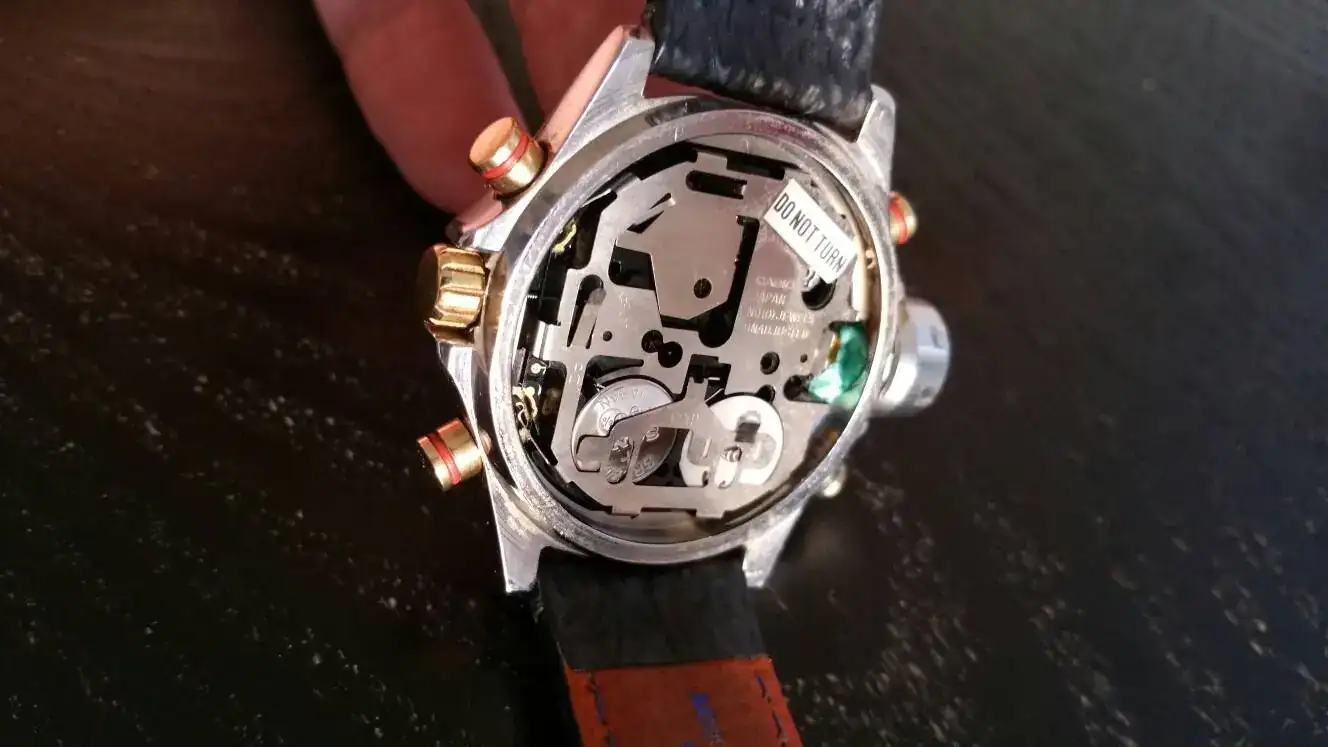

Nada mas recibir el reloj , compruebo sus funciones : sin sonido y sensor error
Pensaba que la taba es bajo presión, pero cojo en cuchillo y sin minimo esfuerzo se abre
Falta al muelle del sonido y por DIOS : Chicle verde metido donde el sensor !
Por Dios ! Quien a sido ? El propietario o el arhi conocido cambio pila ( relojero ) ?
Por que pa cambiar de pila no hace falta tocar o sacar modulo ?
Que a podido pasar ?
Le hice de momento el AC + reset y el sensor error alli esta
Saque el modulo , y de alli espero vuestros consejos!
Funcionara el sensor ? O no ?
Alli las fotos
Gracias a todos y espero vuestros comentarios aver si logro hacerle funcionar el sensor

Eso más que al chicle a mi me recuerda al rodico que es una especie de masilla que utilizan los relojeros.
Quizás el reloj tiene algún problema en el sensor y le hicieron esa chapucilla.
Por otro lado, me suena que esos Casio tienen varios muelles no sólo el del sonido.
Si parece rodico
Le e dado un par de vueltas el reloj
Y tenia a la mano un bastoncillo de algodon y lo meti despacito dentro del gueco del sensor y BINGO , la gracias duro nada por que al sacarlo volvio el error
Volvi a colocar la masilla pero sin suerte
Alguien tiene un dibujo de como iran estos conectores en el sensor ? Por que si esta despegado alguno puedo ponerle un poco de papel aluminio un milimetro en circulo para que vaya ayudando a hacer contacto
Tambien mal por casio ... si este sensor despues de ser montado va pegado ... pues como el des la vuelta al modulo y se te sale de la caja por el peso te desquita el sensor
El sensor funciona pero esta despegada la banda de contacto ...
Mh
Gracias a todos por los comentarios
Ps : pues me tocara hacer la misma chapuza , como use en el bano un poco de silicona por tema de umedad , hice encima de un trozo de bolsa de plastico un par de bolitas de silicona , aver al secarse como esta bastante blanda y permite moldearlas , aver si con un poco de suerte logro hacerlo funcionar !
Ya les ire contando
