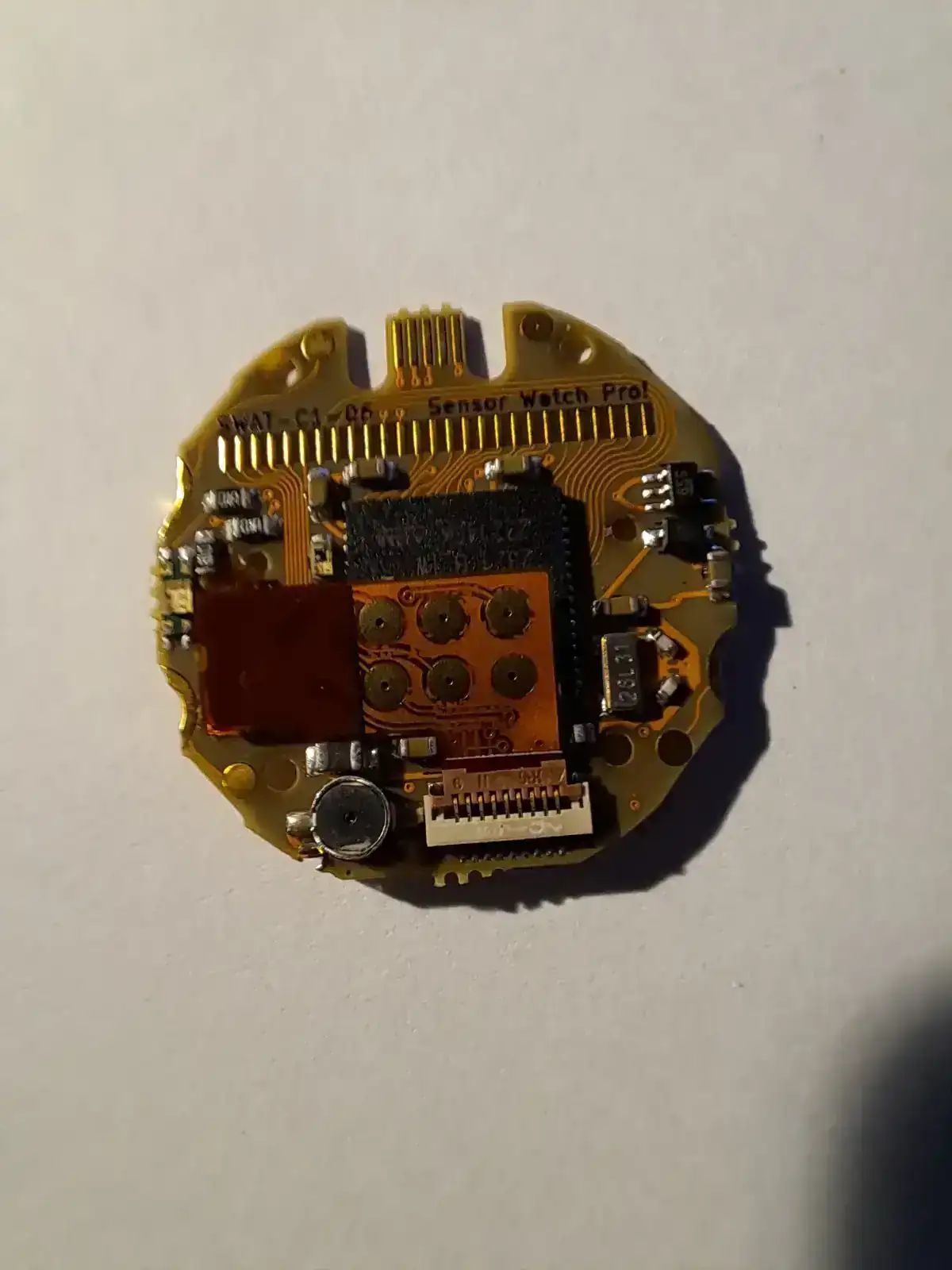

La placa

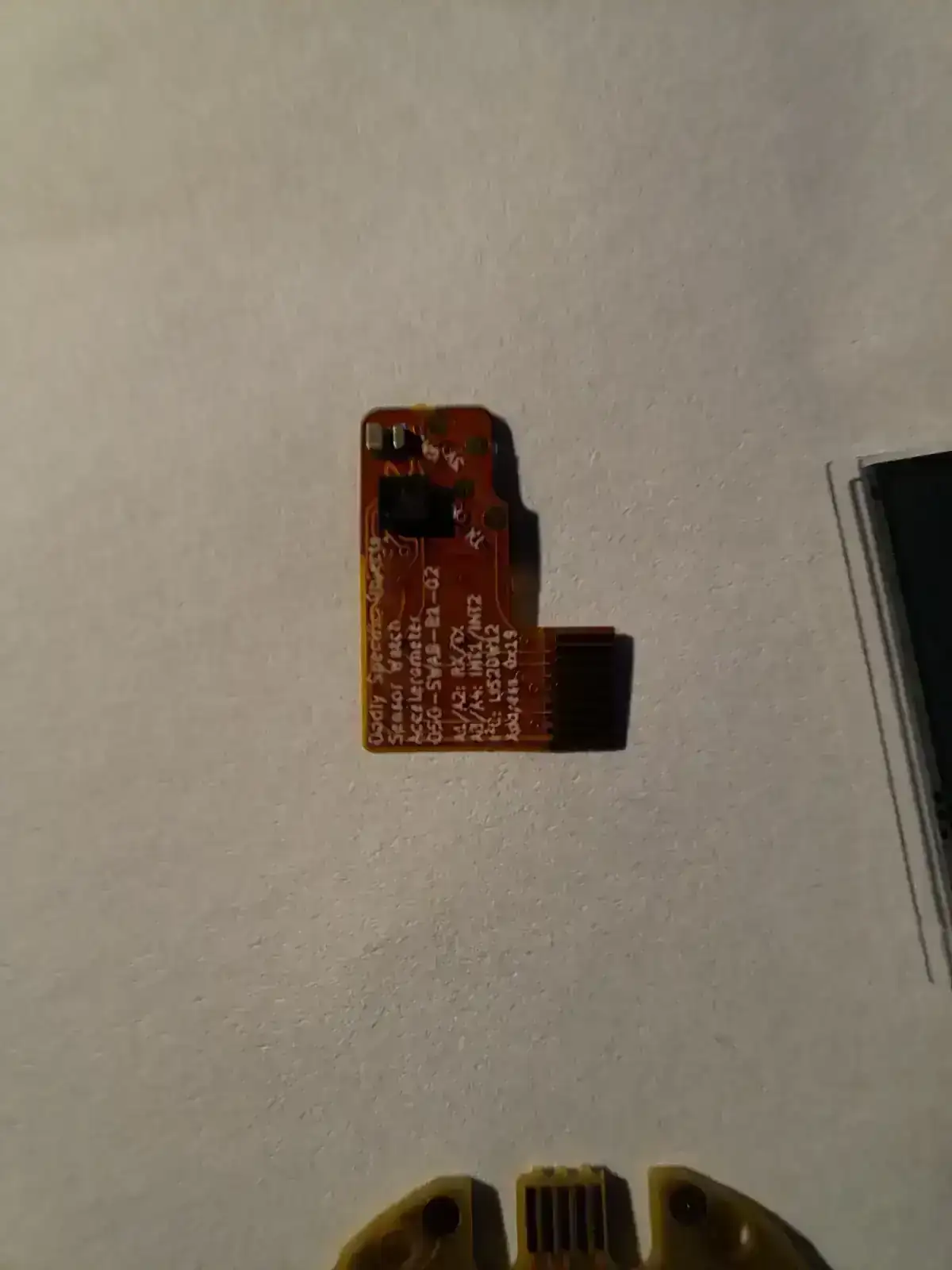

El sensor con acelerómetro

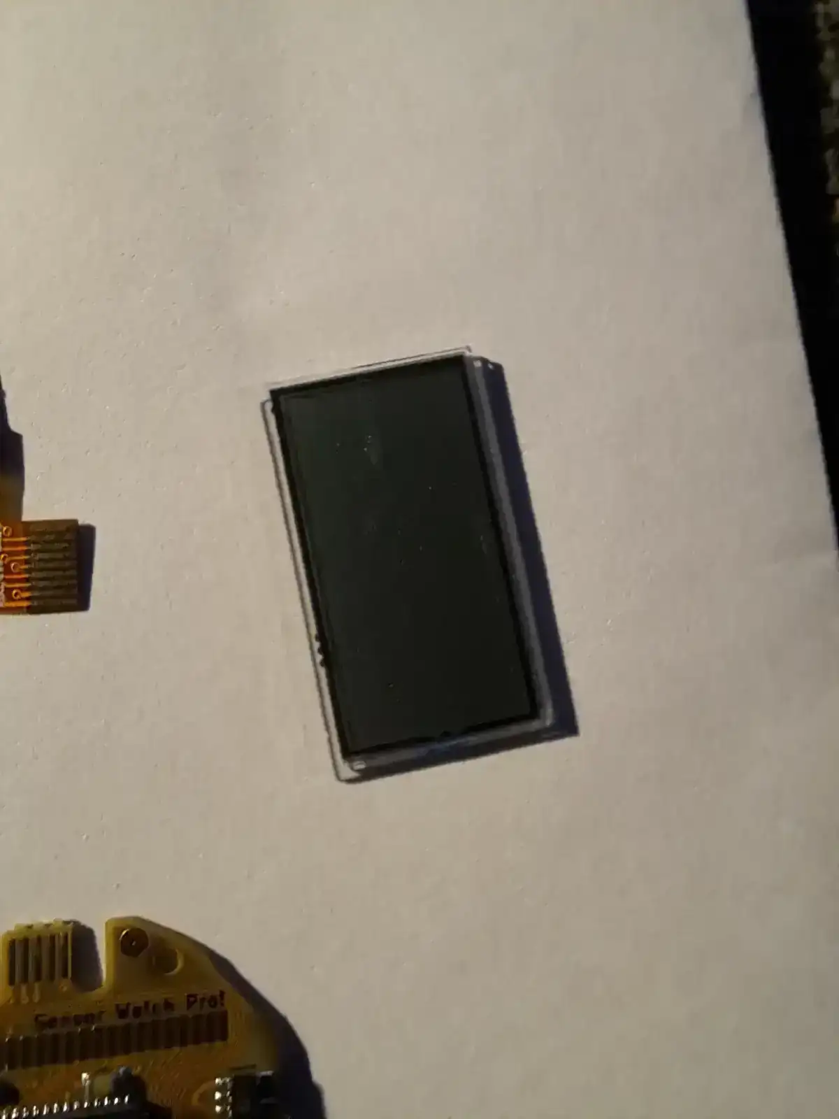

El display custom con más caracteres que el original.
La placa con el añadido instalado.en la zona izquierda hay que poner una pequeña pegatina para proteger unos contactos y que no haga cortocircuito con el añadido.​
Las tripas llevan un procesador ARM Cortex M0+ a 32MHz con 32Kbytes de RAM y 256 Kbytes de almacenamiento flash. Un cristal a 32.768kHz para el reloj. Entre otras muchas cosas que tiene, destaca el sensor de temperatura que se supone que sirve para que el reloj pueda alcanzar una precisión de +/-1 segundo al año gracias a la termocompensación y a la calibración que permite hacer el firmware de la placa.

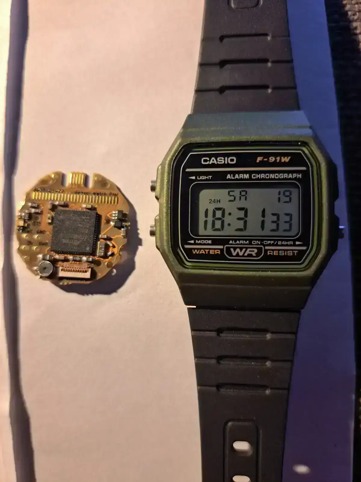

Con esta configuración lo único que va a quedar del Casio es la caja, los botones, la base de nylon en la que ensamblar todo y los conectores metálicos de la pila, que hay que extraérselos a la placa original y ponérselos a la nueva.
La placa junto al Casio donante.

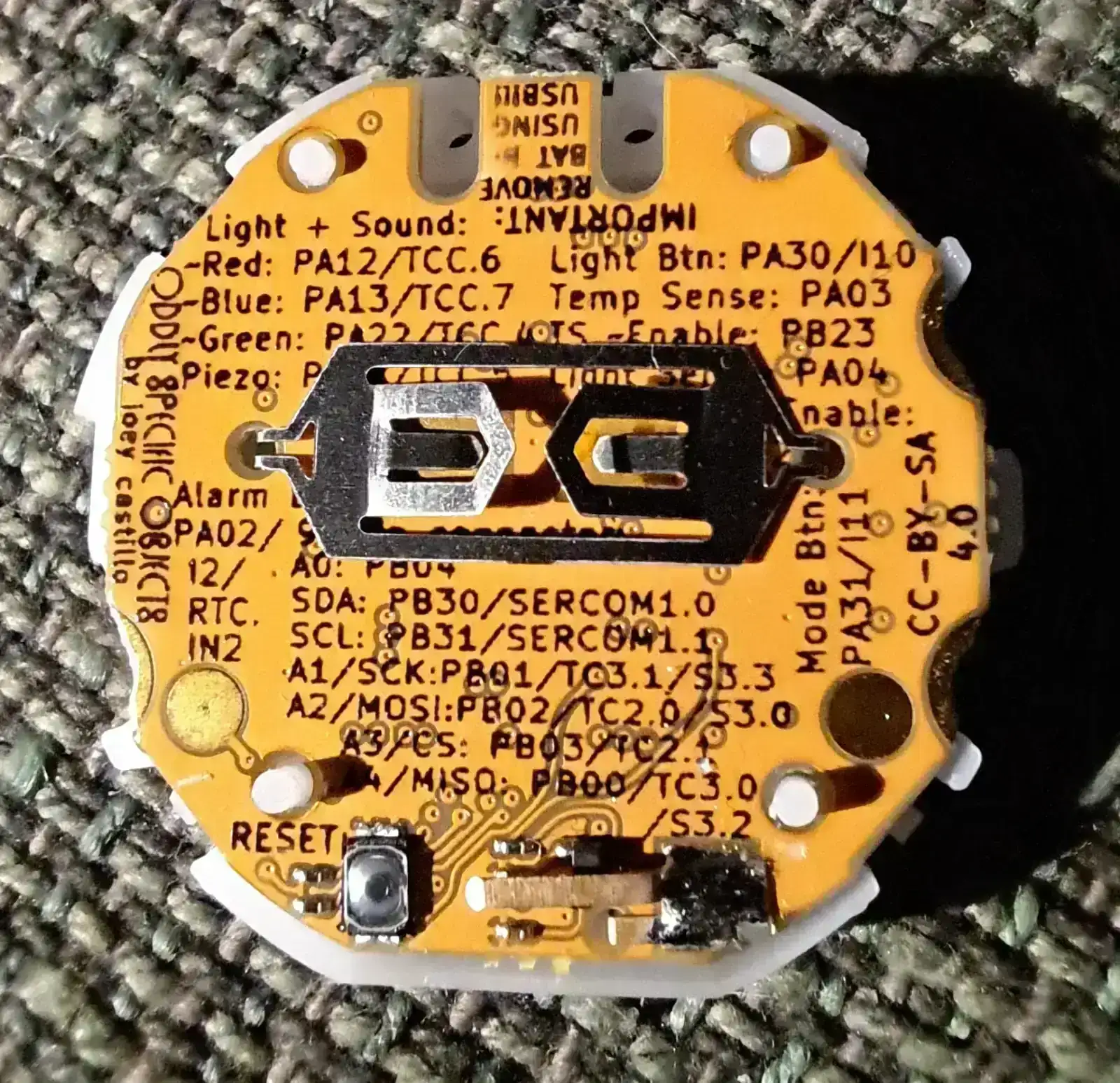

El reverso de la placa con el contacto de la pila heredado

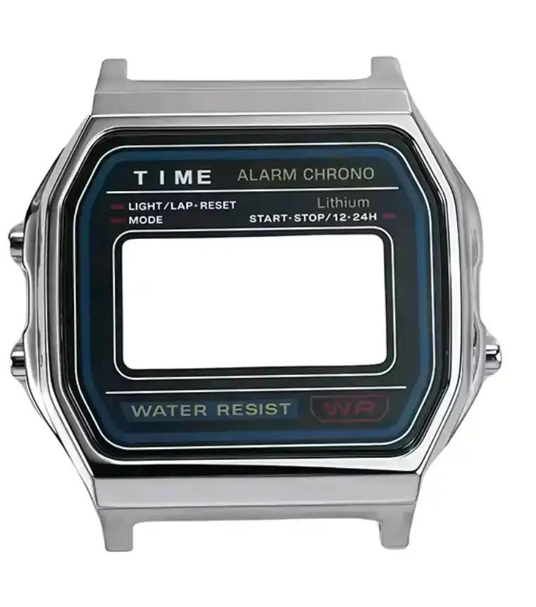

Intenté ponerle un difusor nuevo como el de este otro Casio, pero no entraba, tengo que ver como lo soluciono porque mejora notablemente la luminosidad a oscuras:
https://relojes-especiales.com/threads/sábado-12-de-julio.591748/post-8333179

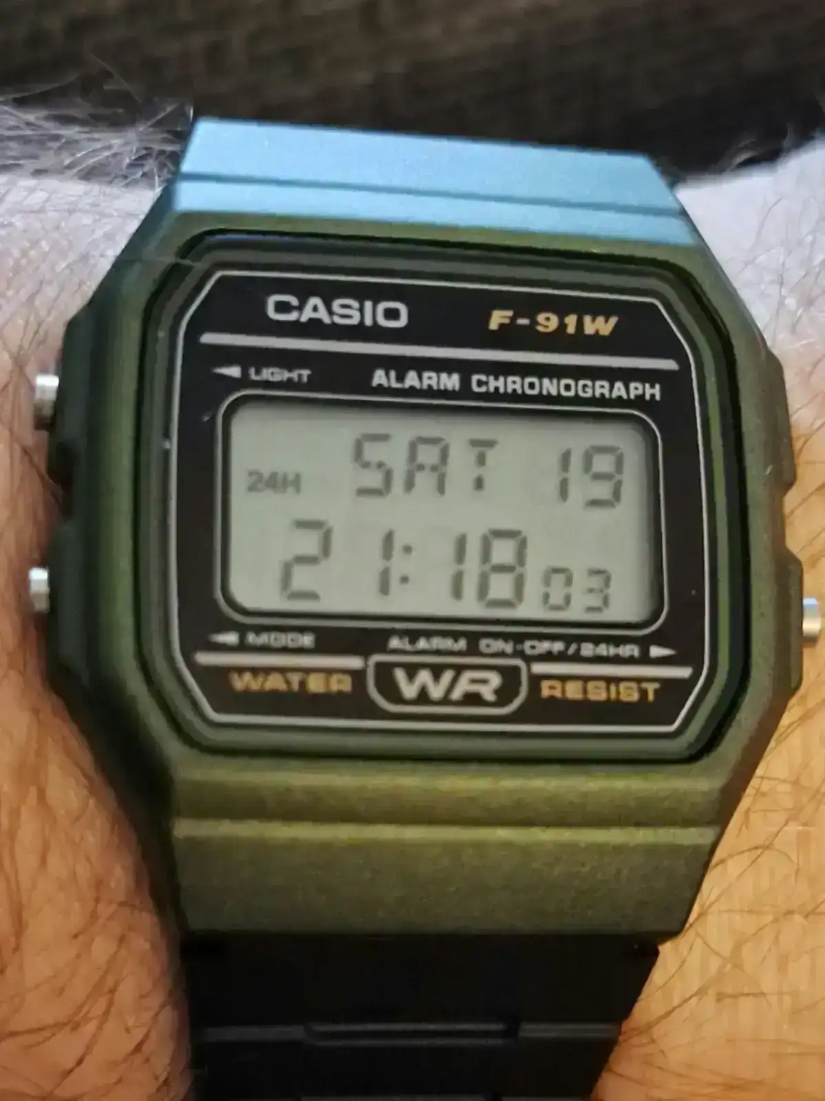

El no-Casio funcionando.
La funcionalidad para conocer la hora a la que sale y se pone el sol, previamente hay que configurar latitud y longitud.

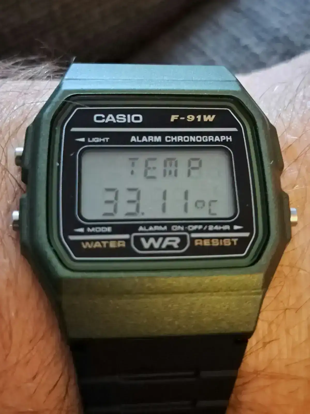

Mostrando la temperatura de la placa

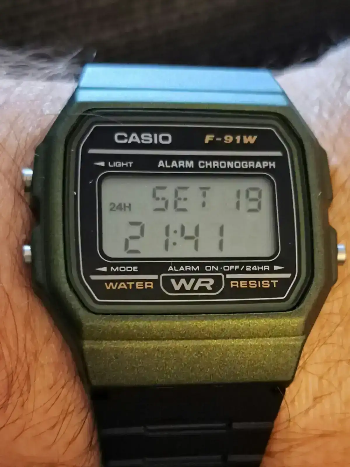

Iré actualizando el hilo con cosas que descubra del fine tuning del reloj, llevo menos de 24h con él y no ha dado tiempo a que muestre un margen de error observable.

Aun le queda para estar bien, algo he hecho mal con el acelerómetro que no impide que el reloj entre en modo nocturno por no detectar actividad, igual se movió del conector cuando estuve intentando poner el difusor de luz.

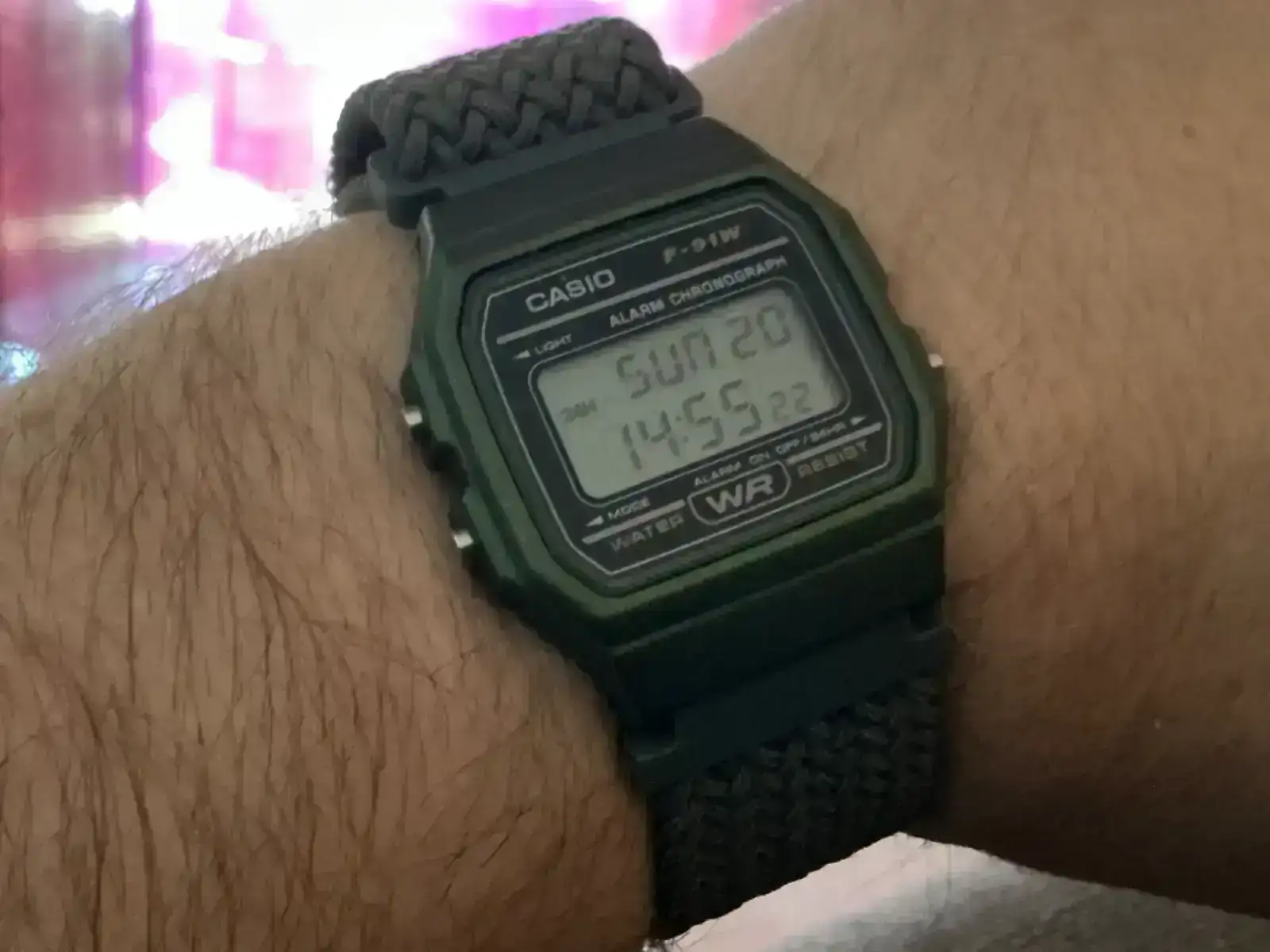

Mientras tanto... algo más analógico como cambiarle la correa de resina por una de nylon, mucho más cómoda.

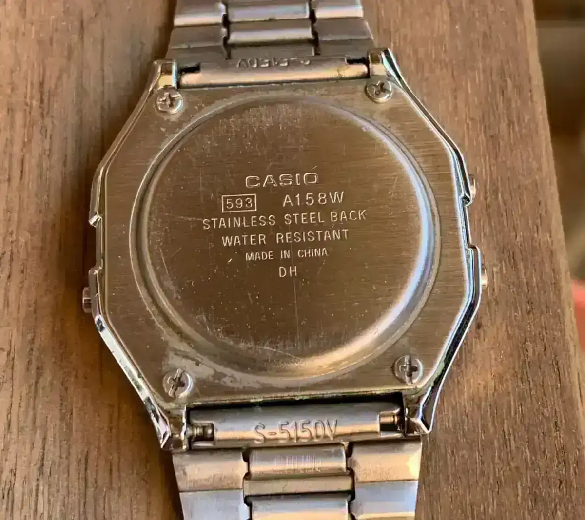

Por último algo muy interesante que acabo de ver de otro forero: otra de las cosas que no me gustaba del F-91 es que no había cajas, ni originales ni de otros fabricantes, de acero, ni tampoco las hay de la otra caja que es compatible y que también puede usar, la A158W. De esta sí las hay de plástico imitando metal, pero esas me gustan aún menos que las de plástico, pues según se raya la pintura se ve el plástico de otro color, lo cual es aún peor. Además no coinciden con el color de las pulseras que suelen llevar que sí son de acero (aunque sea en formato de chapa doblada, no en eslabones sólidos). Pues bien, resulta que ahora sí hay cajas de acero, de otros fabricantes, del F91 y el A158:
¹: En este hilo comenté el tema de la mala iluminación del F-91 moderno (por usar LED en lugar de microbombilla), y la comparao tanto con un reloj chino que copia (no que falsifica) al F-91 como también con el Casio DB-36 que sí fue ideado para LED y tiene difusor lumínico:

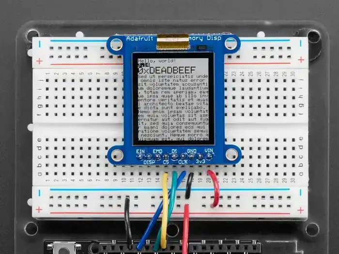

Igual la solucón sería usar, en lugar de la pantalla original del DB-36, una pantalla Memory LCD de Sharp ( https://sharpdevices.com/memory-lcd/ ) que se conectan por sólo 3 pines (mandan los datos en sere; «The Memory LCD features simple 3-wire Serial I/F connectivity (SI, SCS, SCLK)») y en modo reposo tienen un consumo cercano a cero. Además de ser pantallas de matriz de puntos, con todas las posibilidades que eso da, son de matriz activa y de altísimo contraste (dentro de lo que son las LCD monocromas sin retroiluminación), muchísimo mejor que el que usan los Casio normales con sus paneles LCD del antiqísimo tipo TN (no son ni STN, sólo TN). Estas pantallas Memory LCD son como las Casio MIP, con ese contraste y visibiliad tan buenos.
Aquí una foto de una de esta pantallas en este caso de 1,3 pulgadas:
Los relojes inteligentes Pebble también usaban esas pantallas Memory LCD de Sharp, tanto en sus modelos en los de pantalla moncroma como en los de pantalla a color (las de color tienen lógicamente menos contraste, no me gustan). Los moncromos montaban una pantalla de 1,26 pulgadas y 144×168 pixeles.
Incluso hay una consola muy rara que usa una de estas pantallas (la pantalla es una Sharp Memroy LCD de 2,7 pulgadas y 400×240 pixeles):
Aquí un vídeo de muestra de esa misma pantalla:

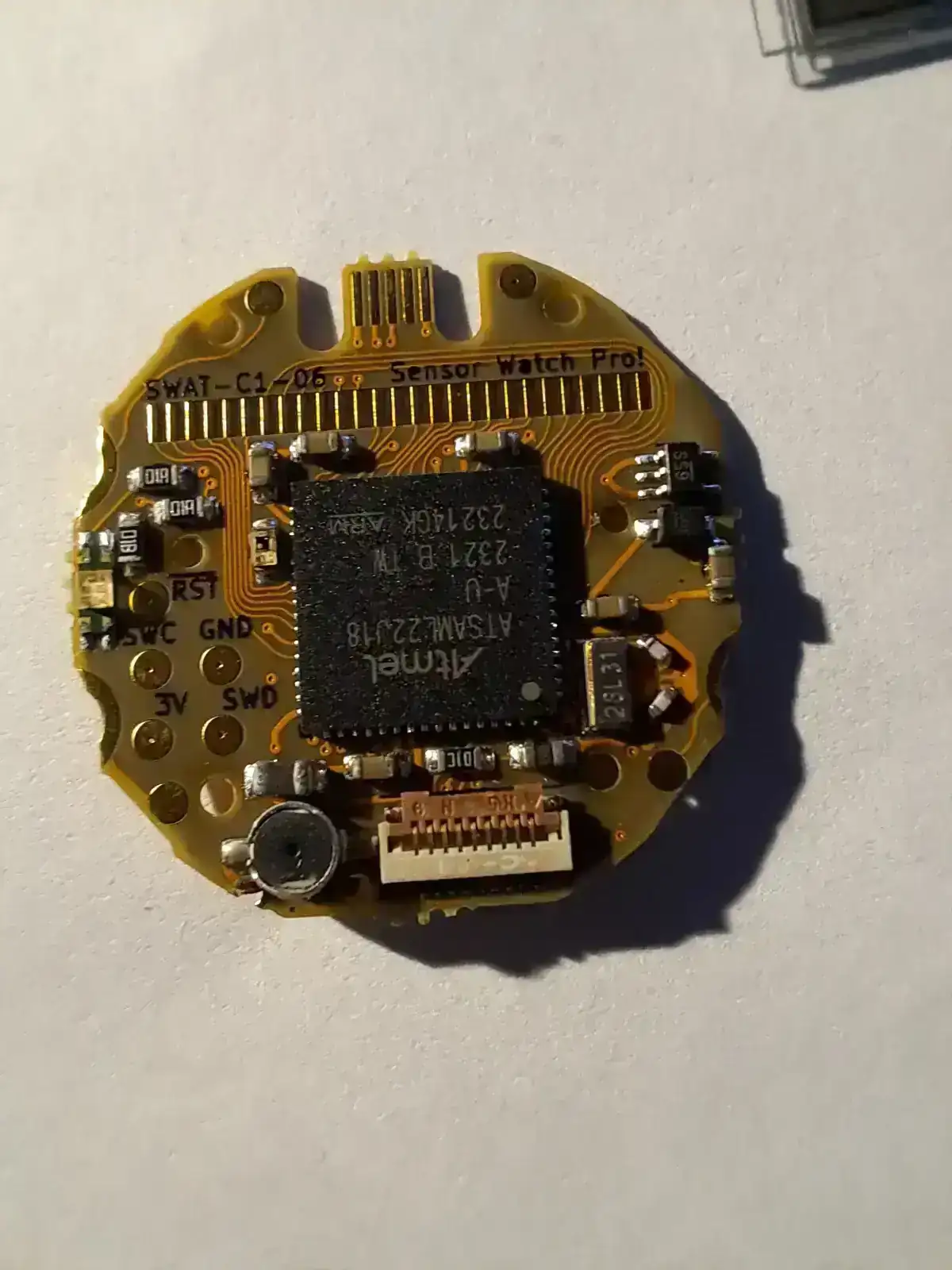

Ver el archivos adjunto 3310943
La placa
Ver el archivos adjunto 3310944
Ver el archivos adjunto 3310945
Ver el archivos adjunto 3310947

Ver el archivos adjunto 3310948
Ver el archivos adjunto 3310949

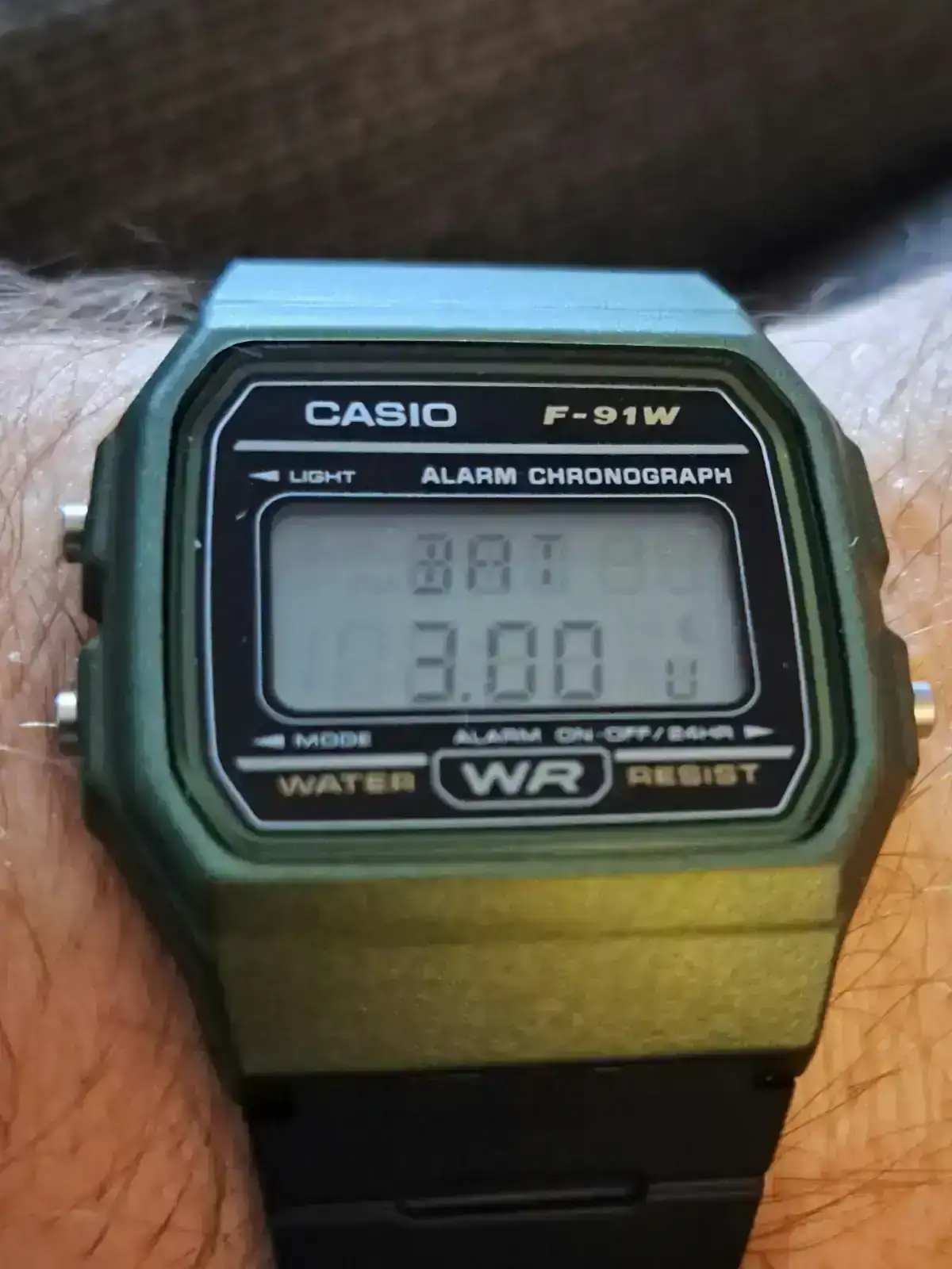

Ver el archivos adjunto 3310951
Voltaje al que está operando la pila.

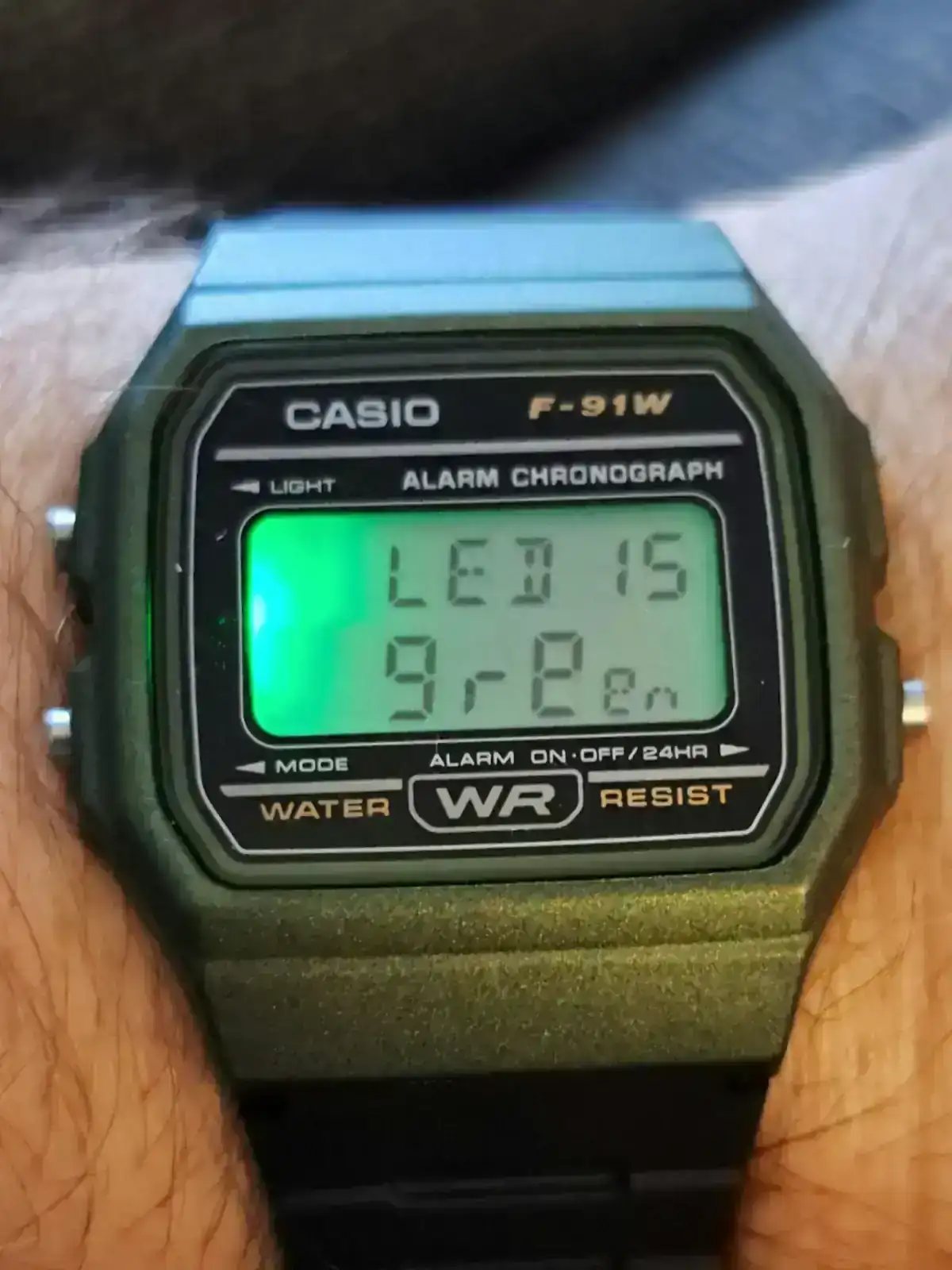

Configurando el led, permite dale valores RGB y cambiar el color de la iluminación. Si con el verde se ve poco, no os imagináis con el azul o haciendo mezclas para conseguir un morado.​

Lo de la iluminación lo tengo solucionado con un mod:

Al final sin quererlo tus mensajes han conseguido que saque mi módulo Sensor Watch Pro y lo haya instalado por prmera vez. Así podré decirte qué precisión me da.
El problema que se me ha presentado es que no me aparecía la unidad USB del reloj. La metía tanto en ordenador arrancado con Linux como con Windows 10 y nada, no aparecía. Hacía una doble pulsación (tiene que ser muy rápida para que la reconozca) en el pequeño pulsador de reset de la placa, conectada a un cable USB y el LED se ponía a parpadear (indicando que está en modo de almacenamiento USB para cargar un firmware) y al minuto se apagaba (esto es correcto). Ahora después de cerrarlo me he dado cuenta de dónde está el fallo: el cable con conector micro USB B usado debe de ser de esos que vienen en algunos aparatos que sólo son para cargar/alimentar pero que no tienen conexión de datos.
De momento lo probaré así a ver qué precisión da con el firmware de fábrica y sin los módulos FineTune ni NanoSec (que son los que me interesará probar más adelante y la principal razón de la compra de este módulo) ya que creo que no vienen instalados de serie.
Le puse la pantalla nueva, esa que tiene más segmentos, pero al arrancar con el firmware por defecto salen los segmentos mal porque entiende que lleva la original (hay una forma de hacer que use la nueva pantalla, haciendo unas pulsaciones). Así que le volví a poner la pantalla original hasta que le meta otro firmware que use la nueva pantalla por defecto.
Por cierto, la pantalla nueva lleva un fino protector plástico, tan fino que casi no se nota. Te lo digo por si no lo has notado. Me sucedió que pensé que había dos marcas pequeñitas en esa pantalla, y no, eran marcas sobre ese protector que evita que se raye. Se lo quité y la pantalla estaba perfecta.
PD: Le he cogido aún más manía al F91 de la que ya le tenía, al tener que abrirlo. Nunca lo había abierto y ahora sé lo que supone cambiar la pila en ese reloj, que está pensado para usar y tirar cuando esta se gaste tras unos 7 años, no para que el usuario lo cambie.

¿El Casio A158W tiene alguna ventaja interna sobre el F91?
Supongo que será igual, con el mismo módulo y sistema interno, que implica liberar los ribetes para cambiar la pila, así que salvo la estética exterior de la caja y la correa no tendrá más cambios.
Incluso en la tapa trasera no veo ningún cambio, se ve el mismo acabado y mismo número de módulo que el F91, sólo cambia que indica A158W en lugar de F-91W:
Además sólo por llevar la caja de plástico "pintada" en metal y la correa de chapa, dobla el precio: tienen un PVPR de 40€ (el modelo dorado más aún).
Y de todas formas mi idea, si me gusta, es comprar la caja de acero (que no es de Casio) que venden en Aliexpress y que mencioné en comentarios anteriores. La cuestión es que hay dos cajas, una para F91 y otra para el A158, que igual son la misma.
