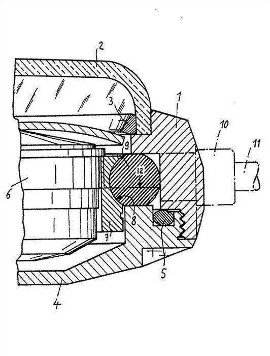

la pregunta viene por la curisosidad de una unidad del ds que monta una maquinaria 25-451 y la tapa trasera no tiene la famosa tortuga grabada. la grabación de la tapa trasera por la parte de dentro pone: certina swiss acier staybrite hf swiss patent y el número de serie es 346.825
como/donde puedo buscar información acerca del año de fabricación para saber si es anterior a los modelos con la tortuga o si es que se ha cambiado la tapa trasera algún dueño anterior por la razón que sea?

El movimiento 25-451 fue montado en Certina DS con referencia 5601 003, la tapa que nos indicas 345.825 pertenece a un modelo DS-2 ref.5301 300 de los cuales vi varios sin el logo de la tortuga, incluso tengo uno asi.
El número de serie para datarlo lo tienes entre las hendiduras para abrir el reloj de la tapa trasera, pero tratandose de un DS con ese movimiento te adelanto que lo puedes datar entre 1958 y 1960.
Fernando
Hola,
Los primeros DS (los ví con 25-45 y 25-451) venían sin tortuga,
y con ese número en la tapa, que no es de serie,
sino la patente del amortiguador de movimiento, que aparece en los primeros DS.

Te traduzco una parte de http://www.vintagecertinas.ch/de/home-2/ sobre ese tema:
"Los primeros relojes, que aparecieron en el mercado en 1958,
tenían una tapa lisa, sin el logo de la tortuga.
Como movimiento, se utilizó el 25-45.
En los primeros ejemplares, todavía había evidencia de la applicación de patente,
en lugar de la patente grabada dentro de la tapa.
Esta patente (346825) se relacionaba con el montaje del movimiento con amortiguación,
y fue registrada el 8 de mayo de 1958 por el fabricante de cajas, Huguenin Freres.
Desde finales de 1960, el nuevo calibre 25-65 y 25-651 respectivaente,
fueron usados, y desde ese entonces, la famosa tortuga fue grabada en la tapa.
La versión manual tenía una tapa plana, y la automática , una tapa bombeada. "
