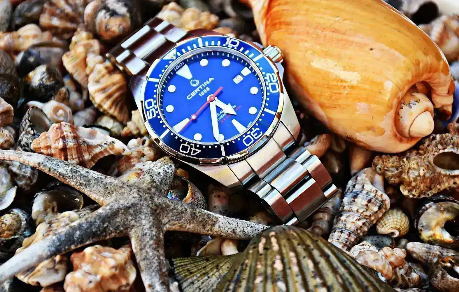

Certina DS Action.automatic.Nuestro diver tortuga

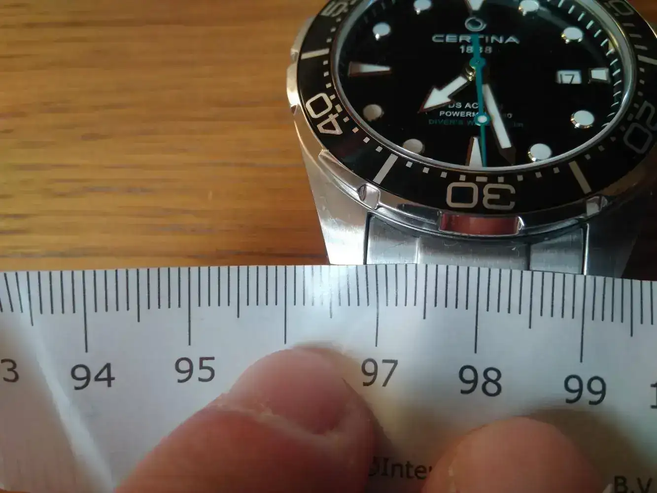

Sino me equivoco creo que son 21mm el ancho de asas, pero eso es muy facil de medir con cualquier correa de 22 o una regla.

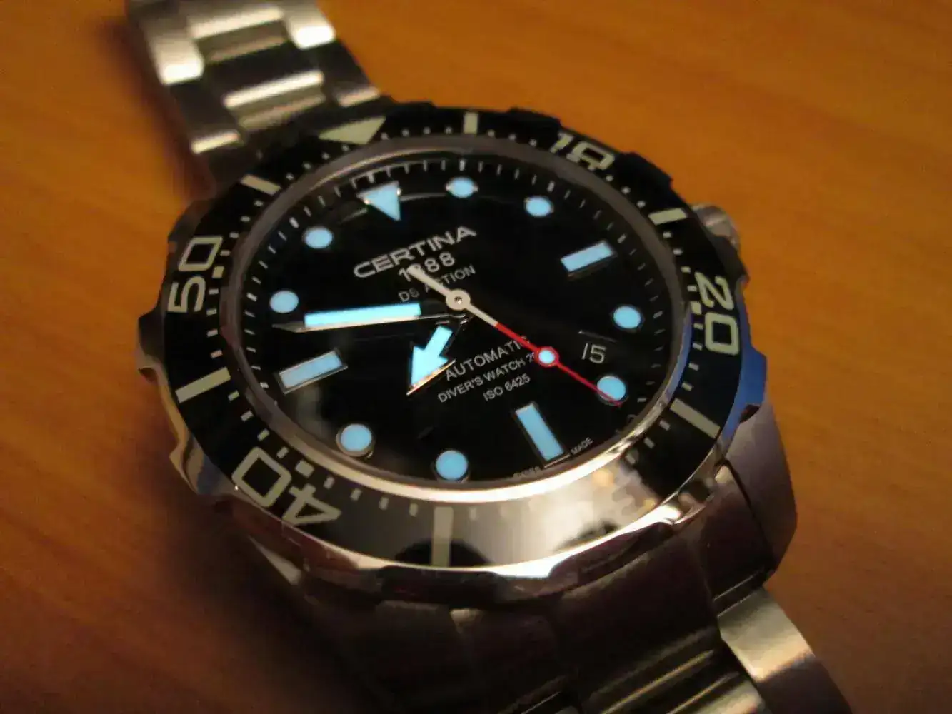

El que pones en la foto es el anterior y tiene 21mm de ancho de esas.
Y ya se sabe que lleva un calibre eta2824-2. No sé Certina con que tolerancia lo saca, pero imagino que las especificaciones pondrá +25,-15 o por ahí, pero debería marchar sobre +10sg para bien.

Que buena foto. Como dice el compañero ,ese es el modelo anterior, facilmente reconocible porque tiene un bisel con unos bordes mas pronunciados y el día no esta situado a las 3.
Seguro que ese modelo tiene 21 mms,lo que ya no tengo claro si el actual es de 21 o cambió a 22.

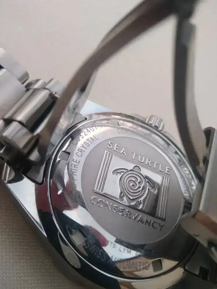

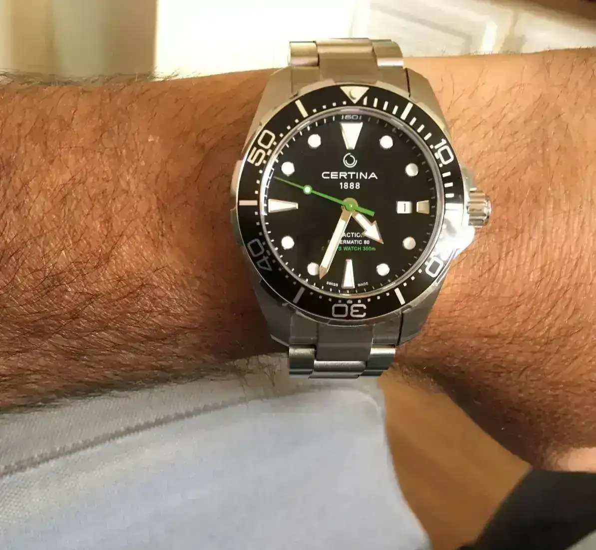

El mio hoy tomando el solito de primavera. Está ajustado a unos menos 3 segundos al día. Me parece que es un ajuste bastante bueno.
He tenido uno y la marcha era de +9 sg/día. Al principio de estrenarlos normalmente adelantan algún segundo más que al cabo de un tiempo.
Eaaa ,pues se acabó la duda.👏👏
Que por cierto,es el modelo de edición especial,noooo?
Si, es el sea turtle conservancy se
Me alegra haber sido de utilidad.
precioso el edición especial tortuguero

El nuevo no lo sé, pero el anterior, descatalogado, tenía 21 mm entre asas.

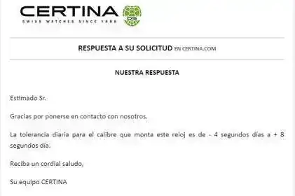

Esta es la respuesta que me dió el servicio de asistencia Certina en España ...-4 , + 8 segundos por día. Mas de eso recomiendan ajustarlo.

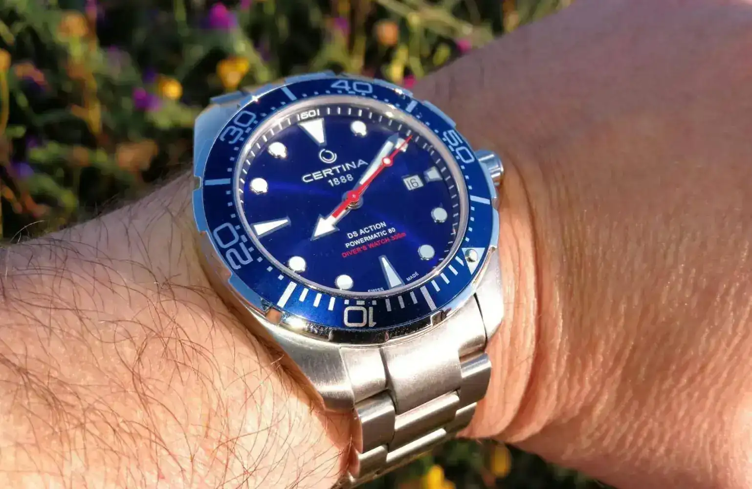

una foto de mi tortugo en su medio natural....
Ver el archivos adjunto 825269
Yo no sé si hablamos del 200m etasa2824 o del nuevo 300m Powermatic.

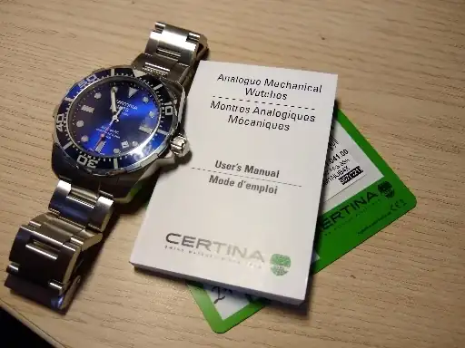

El de la pregunta del compañero es el "antiguo" etasa, y las especificaciones del manual pone que la tolerancia es -10/30sg día.
La respuesta de Certina parece más bien del nuevo Powermatic, que se acerca a parámetros cosc (-4/+6).
