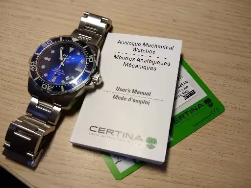

Yo no sé si hablamos del 200m etasa2824 o del nuevo 300m Powermatic.
El de la pregunta del compañero es el "antiguo" etasa, y las especificaciones del manual pone que la tolerancia es -10/30sg día.
La respuesta de Certina parece más bien del nuevo Powermatic, que se acerca a parámetros cosc (-4/+6).
Si, estaba dando los parámetros que tiene Certina para sus nuevas maquinarias Powermatic 80
