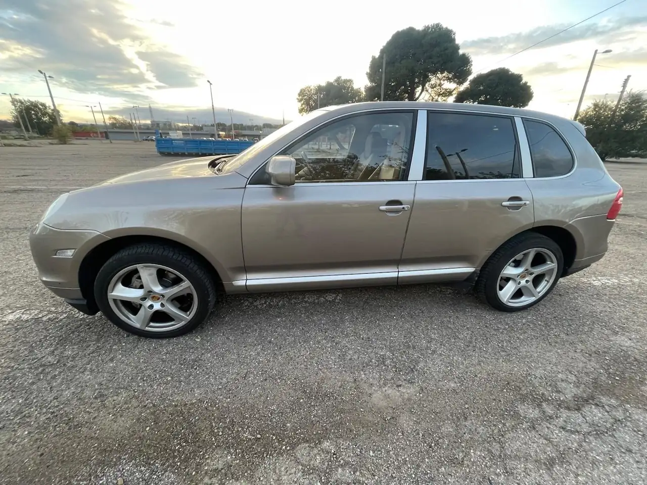

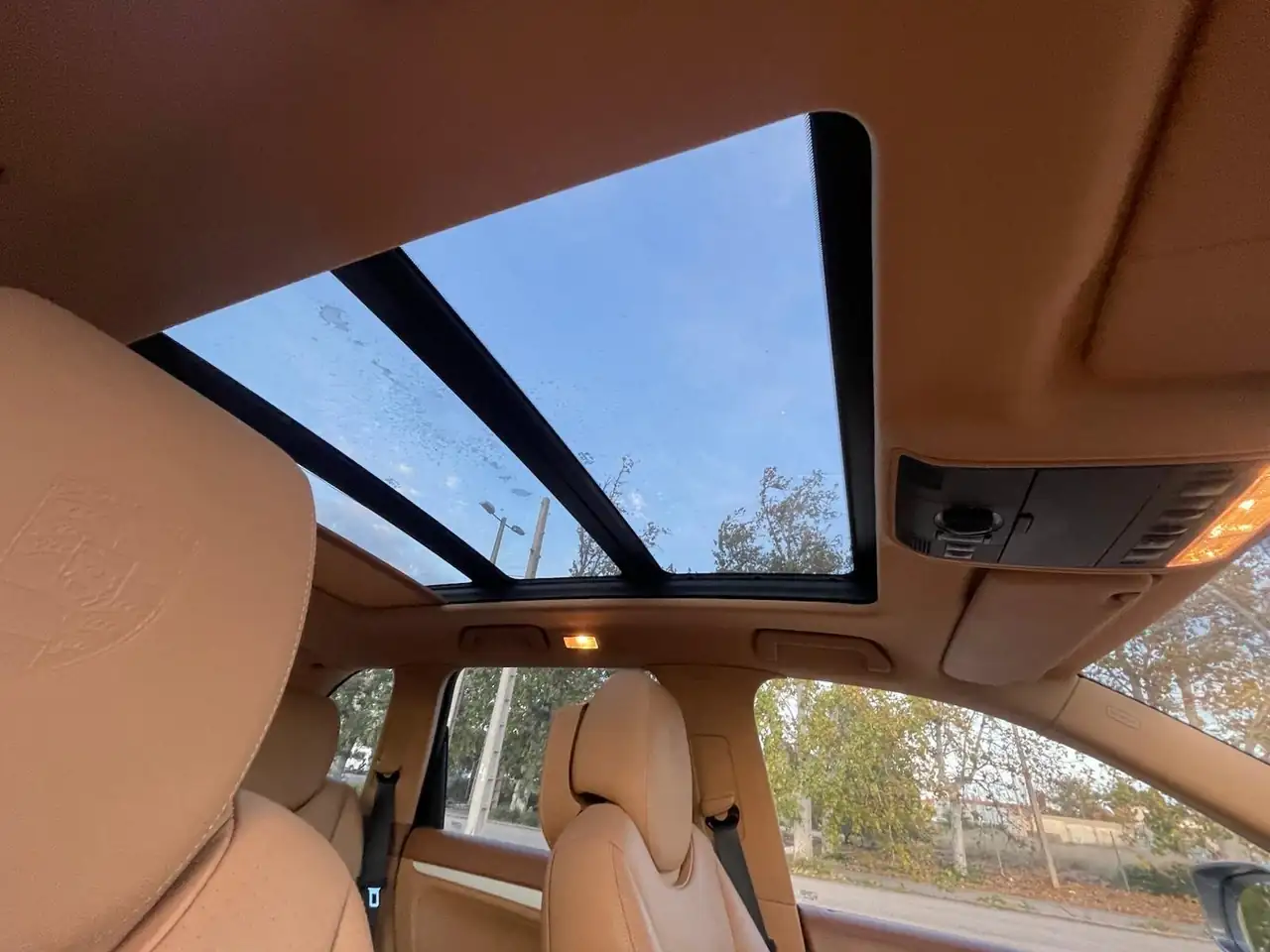

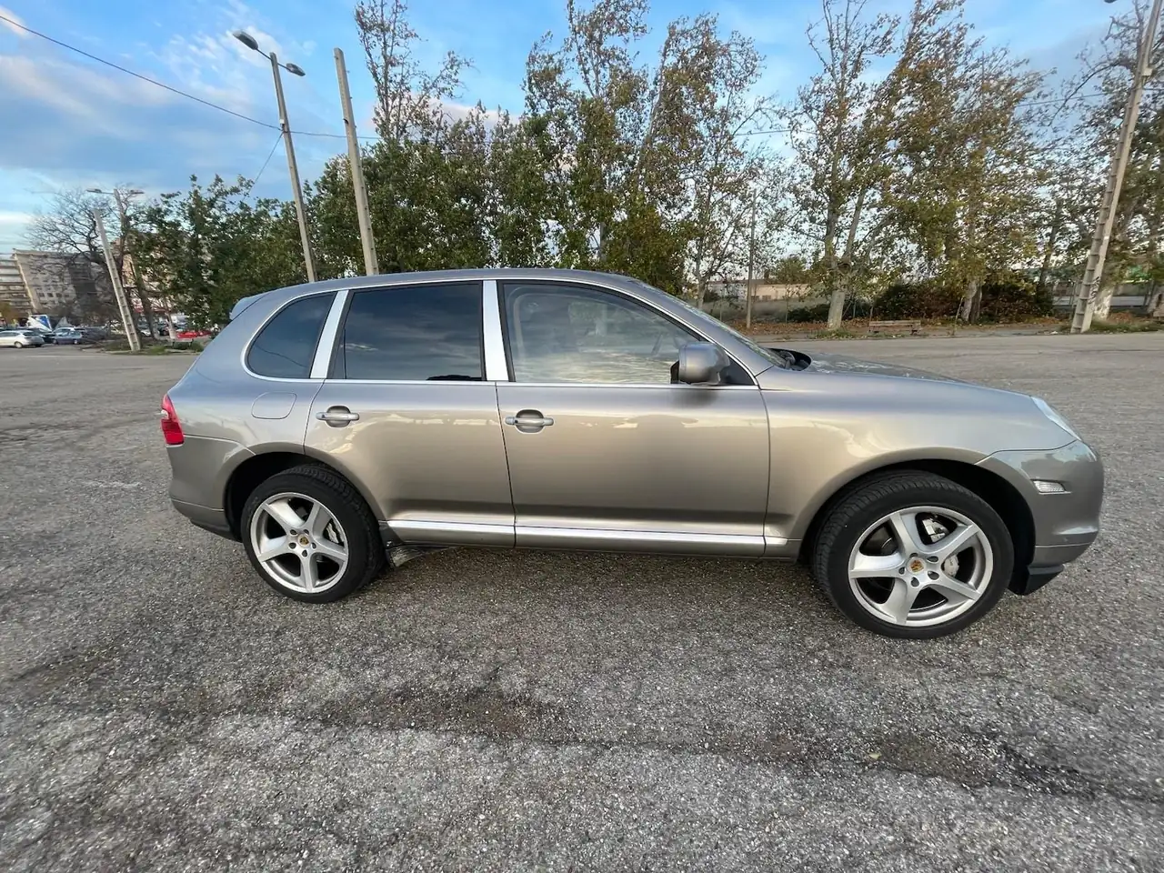

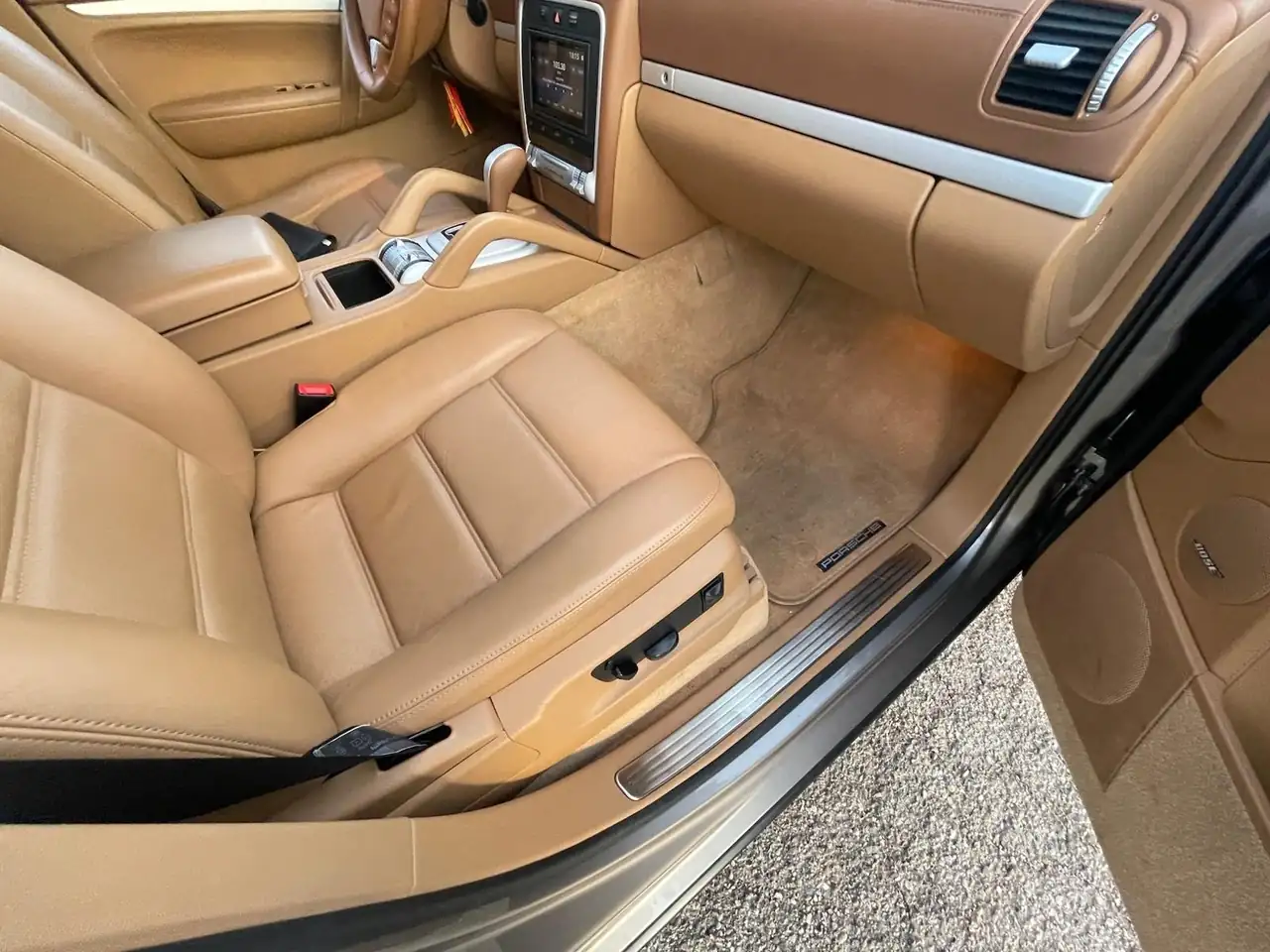

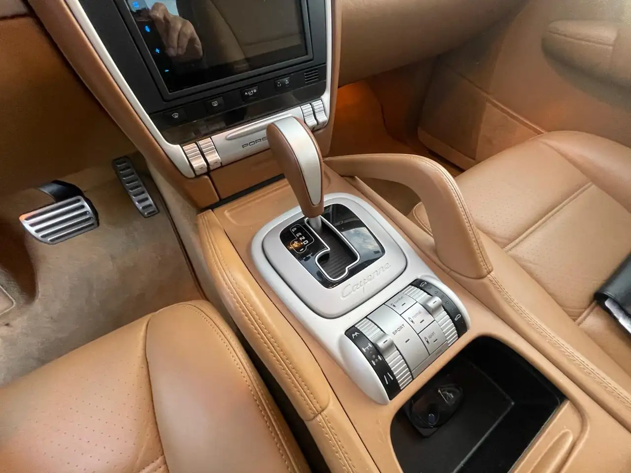

Alguna foto del coche para ver estado.
(Por lo que se ve, todos los mantenimientos están al día).
Ver el archivos adjunto 2958436Ver el archivos adjunto 2958437Ver el archivos adjunto 2958438Ver el archivos adjunto 2958439Ver el archivos adjunto 2958440Ver el archivos adjunto 2958441Ver el archivos adjunto 2958442
Me piden 14.500 por él.
Ese Cayenne es primera generacion
Reacciones: Burst59 y Mr. Jones
Aunque es algo subjetivo, ese color combinado con ese interior claro no me gusta nada, solamente por eso lo descartaría. En cuanto a tu consulta, todos tus miedos son reales…
Reacciones: Maurofractal
Si está bien mantenido y ha sido de único propietario, ni te lo pienses. Es un cochazo y te dará menos problemas que los modernos. Te lo digo con conocimiento de causa. En ese precio que compras que sepas que está bien?. Un Citroen lleno de problemas, un bmw lleno de kms con problemas de cadenas, diésel con problemas de inyectores, depósitos de addblue y un sin fin de averías.
Eso es lo que mi otro yo le contesta al primero 🤣🤣
Reacciones: suso lopez
Como te comentan ese Cayenne es primera generación. Personalmente creo que es un diseño ya viejísimo y que nació feo. El coche es pesadísimo y traga como si no hubiera mañana. Carísimo de mantener, cualquier consunible (ruedas, pastillas, amortiguación...) que tengas que hacerle se te van a ir a un dineral...y con su peso y par no esperes que te duren gran cosa... y como casque algo ya ni te cuento. Por espacio, coche y potencia te sobra medio coche aún tengas otro hijo más. No sé, yo iría hacia una opción algo más sensata y práctica...
